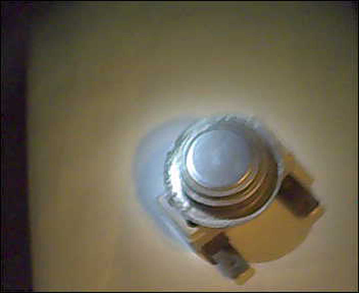

Igen lehet, de tessék jól odafigyelni!
(#) aramis válasza kadarist hozzászólására (») Júl 30, 2016 /
Úgy érted a gőz megjelenésnél kikapcsolom?
(#) kadarist válasza aramis hozzászólására (») Júl 30, 2016 /
Persze, ha megjött az eredmény, akkor szakítsd meg az áramkört.
Köszönöm! Ez az alkatrész nem jó csak az a kérdés hol a fenébe fogok ilyet felhajtani.
üdv:
(#) nedudgi válasza aramis hozzászólására (») Júl 30, 2016 /
HQ, Lomex, HEStore, Kontel árul klixont.

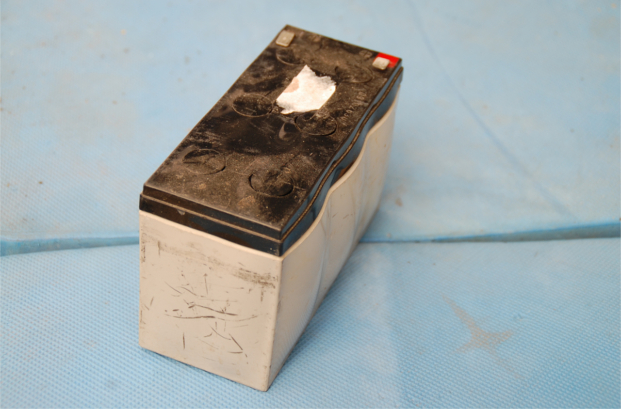

Nem hajlamosak. A szünetmentes tápokban az én tapasztalatom szerint kétféleképpen mennek tönkre az akkuk. Az egyik, hogy "szétmásznak a cellák", vagyis a nem pontosan egyforma kapacitás miatt előbb-utóbb valamelyik cella átfordul, zárlatos lesz. Ebből következően a többi cella túltöltődik, túlmelegszik, megolvad a háza, vagy szétreped. Évente 8-10 ilyen akkuval szoktam találkozni, amelyek APC szünetmentesekben voltak. Ritkább eset az, hogy valamelyik cellában valami megszakad, vagy úgy megy tönkre, hogy nem lesz zárlatos, de "nem veszi a töltést" (rögtön felszalad a feszültsége). Az ilyen jobb, mert nem kell kibányászni az akkut a szünetmentesből...
Az alábbi képen egy felpuffadt, megolvadt akku van. Ez nem szünetmentesben volt, mert akkor látszanának rajta szünetmentes házának lenyomatai, meg a bányászás nyomok (Volt olyan, hogy a szünetmentes házát nem csak szétszedni kellett, hanem a lemezeket széthajlítgatni, annyira beleolvadt a házba az akku...)

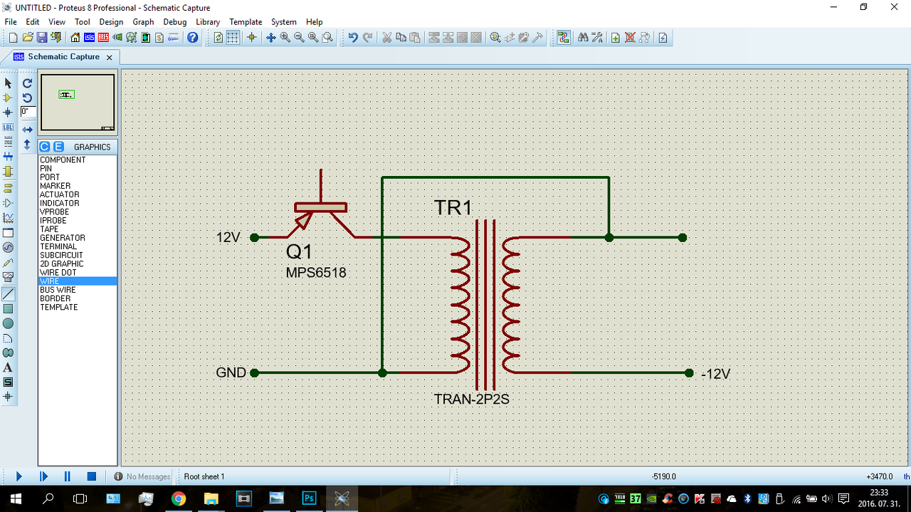

Egy egyszerű dologra nem tudok rájönni. Hogyha 12V-ból szeretnék -12V-ot akkor azt megcsinálhatnám úgy is, hogy egy 1:1 transzformátornak a primerére rárakom a 12-t és a primerének az egyik kivezetését összekötöm az ellenkező oldali kivezetésével a szekundernek akkor a másikon -12 lesz?
(#) proli007 válasza Ferencz Dominik hozzászólására (») Júl 31, 2016 /
Hello! A transzformátor váltófeszültséget alakít át. Egyenfeszültséget soha. De ha váltóra gondoltál, akkor ha pld. a tranyós részen a pozitív félperiódus van, akkor a -12V-al jelezz kivezetésen a negatív félperiódus jelenik meg. De veszteség is van. Tehát 1:1-nél nem lesz pont akkora a másik tekercs feszültsége, mint a bemeneten.
(#) kameleon2 válasza Ferencz Dominik hozzászólására (») Aug 1, 2016 /
Nem. Egyenfeszültséget nem tudsz transzformálni. Bár Chuck Norrisnak talán mintha sikerült volna egyszer....
(#) zombee válasza kameleon2 hozzászólására (») Aug 1, 2016 1 /
De lehet! Csak nem pont így kell. Nem tudom hol élsz; van-e számítógéped? És működik?
A hozzászólás módosítva: Aug 1, 2016
(#) zombee válasza Ferencz Dominik hozzászólására (») Aug 1, 2016 /
Jó úton haladsz, de pár dolog lemaradt. Az egyik egy szupresszordióda a primer tekercsre, ugyanis a tranzisztor kikapcsolásakor képes visszarúgni. Jó nagyot. P6KE33 jó lesz, meg egy gyors dióda vele szemben. A szekunder oldalra egyenirányító dióda (csak egy kell!) és kondi. A tranzisztort 50% kitöltési tényezővel érdemes hajtani, 555 vagy valami mikrokontroller célszerű. Szuper pontosságot és teljesítményt azonban ne várj ettől a kapcsolástól! Erősítő IC-k negatív tápfesz előállítására jó.
