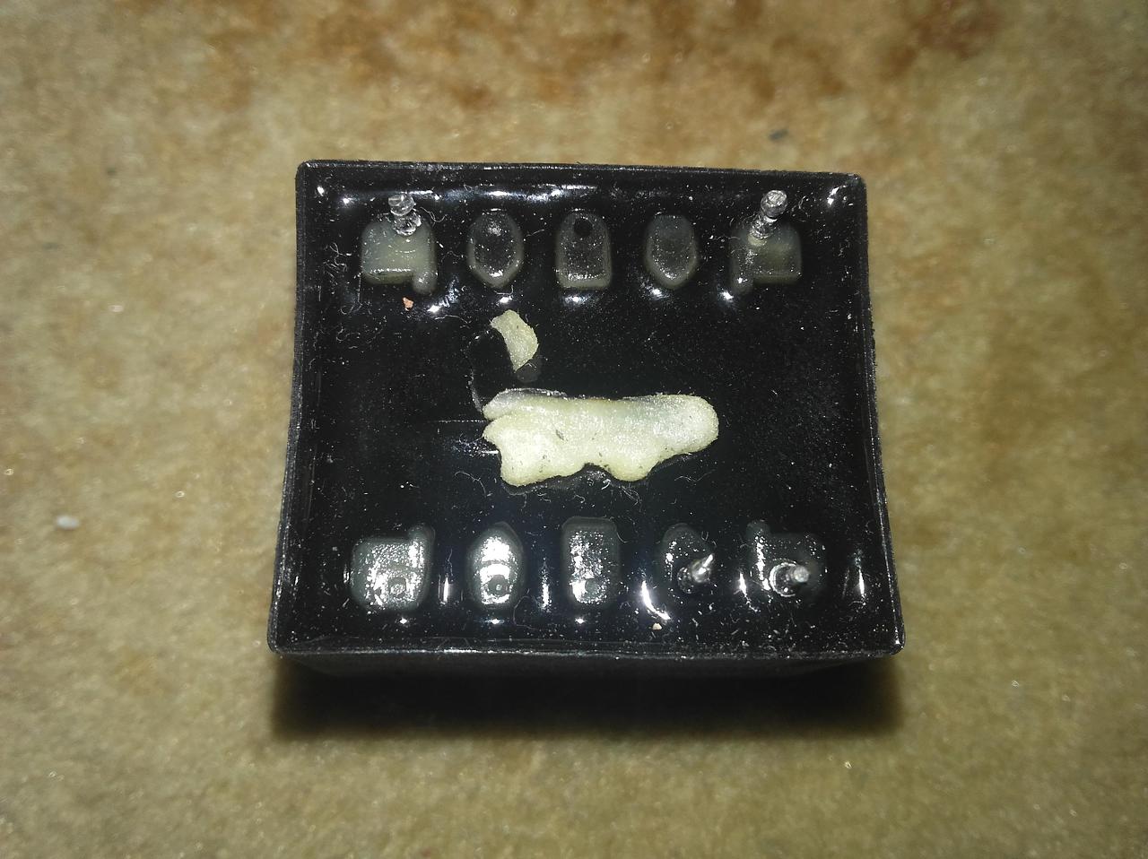

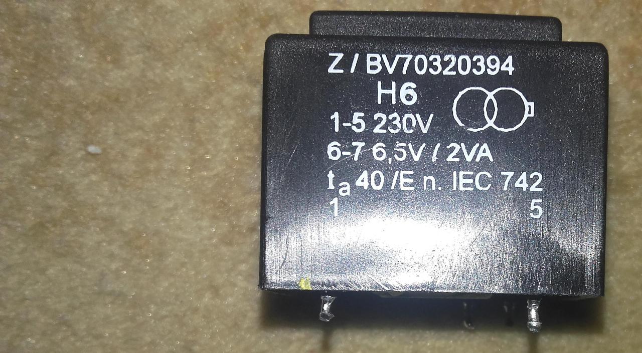

(#) FDAssasin hozzászólása Aug 18, 2016 /
Van egy műanyag házas transzformátorom, bekötési jelölések nélkül. Próbáltam a cikkszámot kiguglizni, találat 0. Annyi megvan, hogy 240Voltot képes 6.5 Voltra transzformálni, 2VA a ,,teljesítménye". A kérdés az lenne, hogy mégis honnan tudom, hogy hova kell kötni a 4 láb közül a 240 voltot? Illetve hogy kell-e a 240 és a trafó közé valami, hogy működjön?
A válaszokat előre is köszönöm!
(#) Bakman válasza FDAssasin hozzászólására (») Aug 18, 2016 /
A 230 V-os oldala jóval nagyobb ellenállású, mint a 6,5 V-os. Fénykép van? Az alapján jobban útba tudunk igazítani.
(#) RoliNyh válasza FDAssasin hozzászólására (») Aug 18, 2016 /
Nem ártott volna egy kép róla, de általában a legnagyobb ellenállású tekercs lesz a primer...
(#) FDAssasin válasza Bakman hozzászólására (») Aug 18, 2016 /
Bocsi, itt vannak a képek. a 4 láb közül melyikek lehetnek párban? Mert nem tudom eldönteni.
(#) gernerakos válasza FDAssasin hozzászólására (») Aug 18, 2016 /
Az első képen látszik:
1-5 230V tehát az egyes és az 5-ös lábra mehet a 230 volt.
(#) FDAssasin válasza gernerakos hozzászólására (») Aug 18, 2016 /
Köszönöm szépen! Elnézést a buta kérdésért, de nem tudtam hogy így jelölik.
