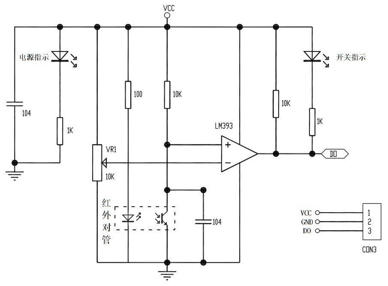

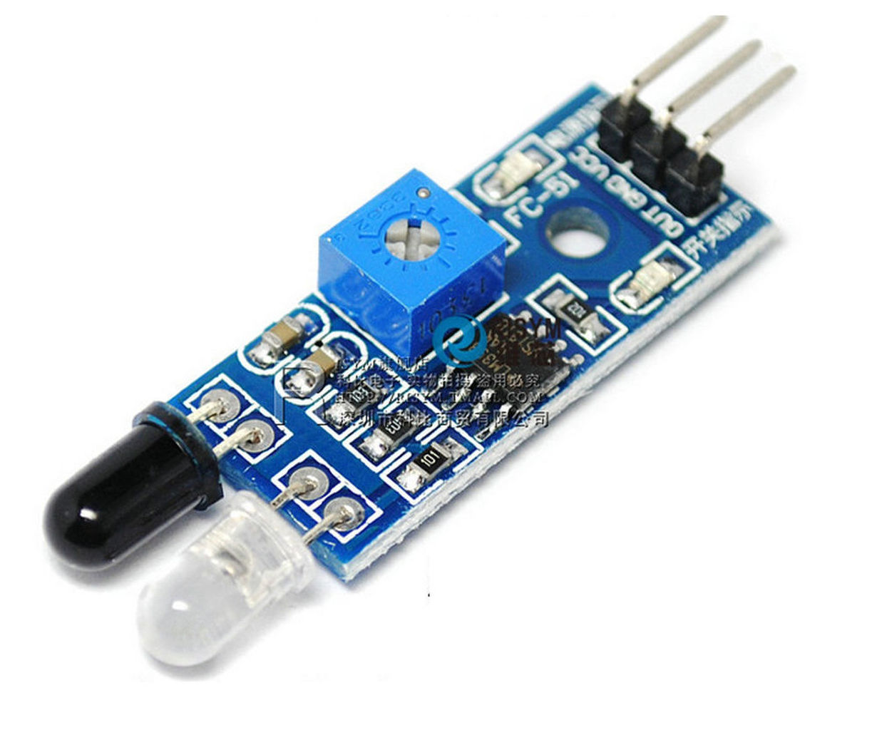

(#) eadx hozzászólása Aug 23, 2016 /
Üdv mindenkinek!
Egy nagyon egyszerű bekötésre vagy áramkörre lenne szükségem, amit a képen szereplő ir érzékelő vezérel. Egy beep hangot kellene kiadnia egy piezonak vagy hangszórónak hasonlót,mint a multi áruházak vonalkódolvasójának. A lényeg, hogy ne folyamatosan beepeljen csak egyszer.

(#) proli007 válasza eadx hozzászólására (») Aug 23, 2016 /
PLd. De önrezgő piezo-t tegyél hozzá..

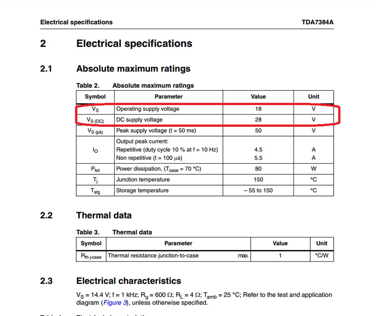

(#) Gergolein hozzászólása Aug 23, 2016 /
Az alábbi képen bekeretezett két érték közül melyik a mérvadó? Mi a különbség a kettő közt, és végül is maximum mekkora feszültséggel táplálhatom az IC-t?
Előre is köszönöm!
(#) pont válasza Gergolein hozzászólására (») Aug 24, 2016 /
Rendeltetésszerű használatra max 18v. (9-18v) De ez egyébként autórádió ic, ezért, 12v-ra való igazán.

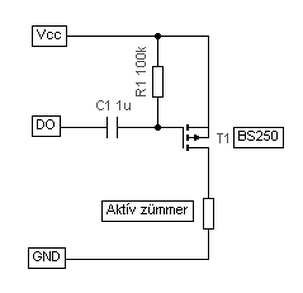

(#) eadx válasza proli007 hozzászólására (») Aug 24, 2016 /
Köszönöm a rajzot. Ha nincs önrezgő piezom a fiókban akkor jó az egyszerű "mezei" piezó is?
Eddig azt sem tudtam, hogy létezik önrezgő.
(#) Zsora válasza eadx hozzászólására (») Aug 24, 2016 /
A mezei nem jó, csak az erdei.
Olyan típus kell, ami egyenfeszültségről működik.
(#) proli007 válasza eadx hozzászólására (») Aug 24, 2016 /
Azért nem jó, mert akkor a rezgés frekvenciáját is elő kell állítani, nem csak a ki-be kapcsolást.
