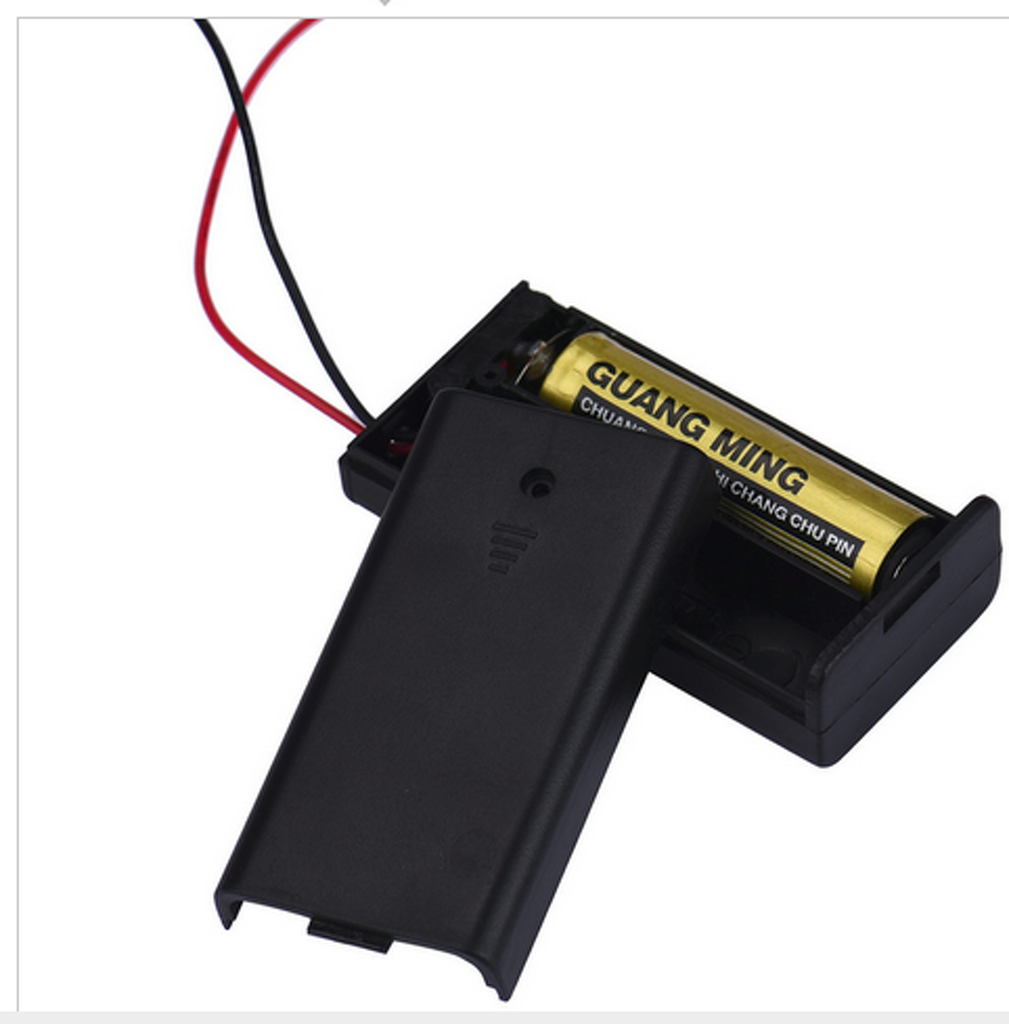

II/
http://imgur.com/9VFCy8d
1db
elemtartó box (ON/OFF kapcsolós)
2db 3V-os CR2032 gombelem megy bele
III/
http://imgur.com/x4vWEj9
2db CR2032 gombelem
A kapcsolós battery box -ot hogyan kell rákötnöm a LED-re?
(ugyebár a BOX -ból immár 6V jön ki)
hogy mindkét LED csak a neki kellő 3V-ot kapja meg?
Tudnátok esetleg mutatni egy szükséges kapcsolási rajzot?

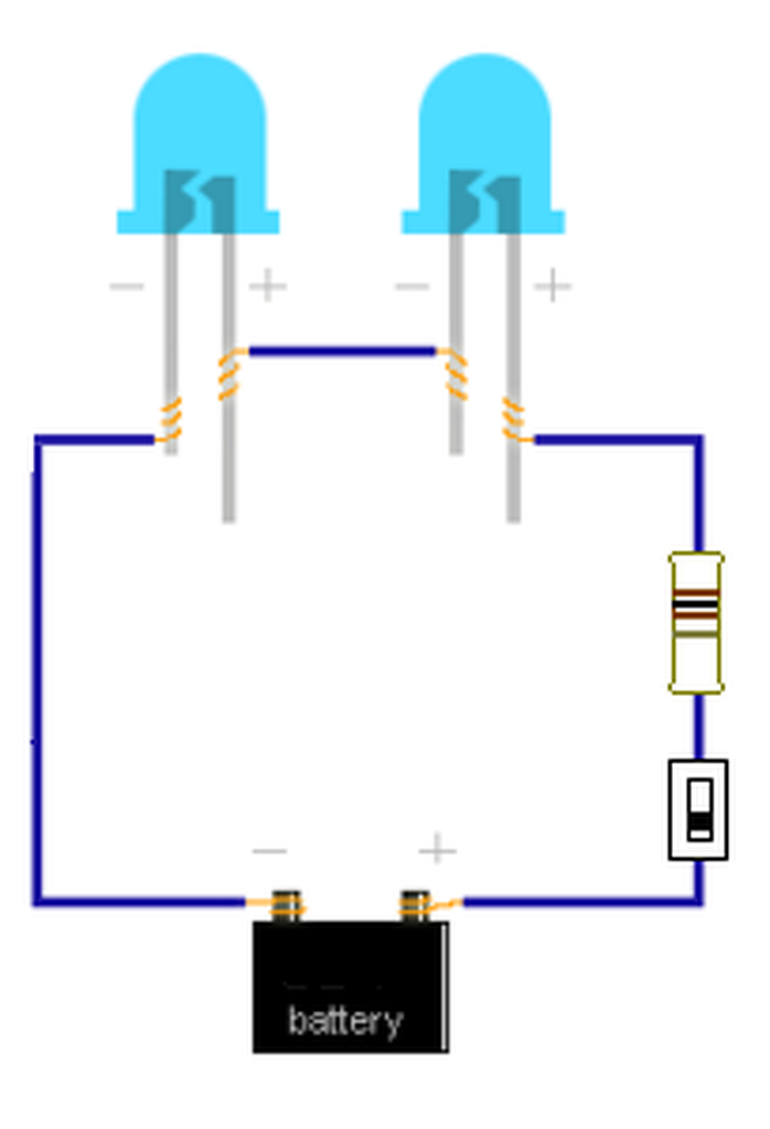

(#) proli007 válasza amatorx hozzászólására (») Szept 7, 2016 / 1
Hello! Azt írod, hogy 1,9..2,1-es a Led akkor nem 3V-os. Kettő Led-et sorba kötöd (mint ahogy az elemek is sorba vannak) és egy 100ohm-os ellenálláson keresztül adsz feszültséget a Led-eknek. Ekkor kb. 20mA áram fog folyni. De két 2032-es elemtől, hosszú üzemórát ne várj. Mert ugyan 220mAh kapacitású és azzal 10órát menne, de ez 0,2mA terhelésre van megadva, nem a 20mA-ra.
(#) RoliNyh válasza amatorx hozzászólására (») Szept 7, 2016 / 1
(#) proli007 válasza proli007 hozzászólására (») Szept 7, 2016 / 1
Pld. így..

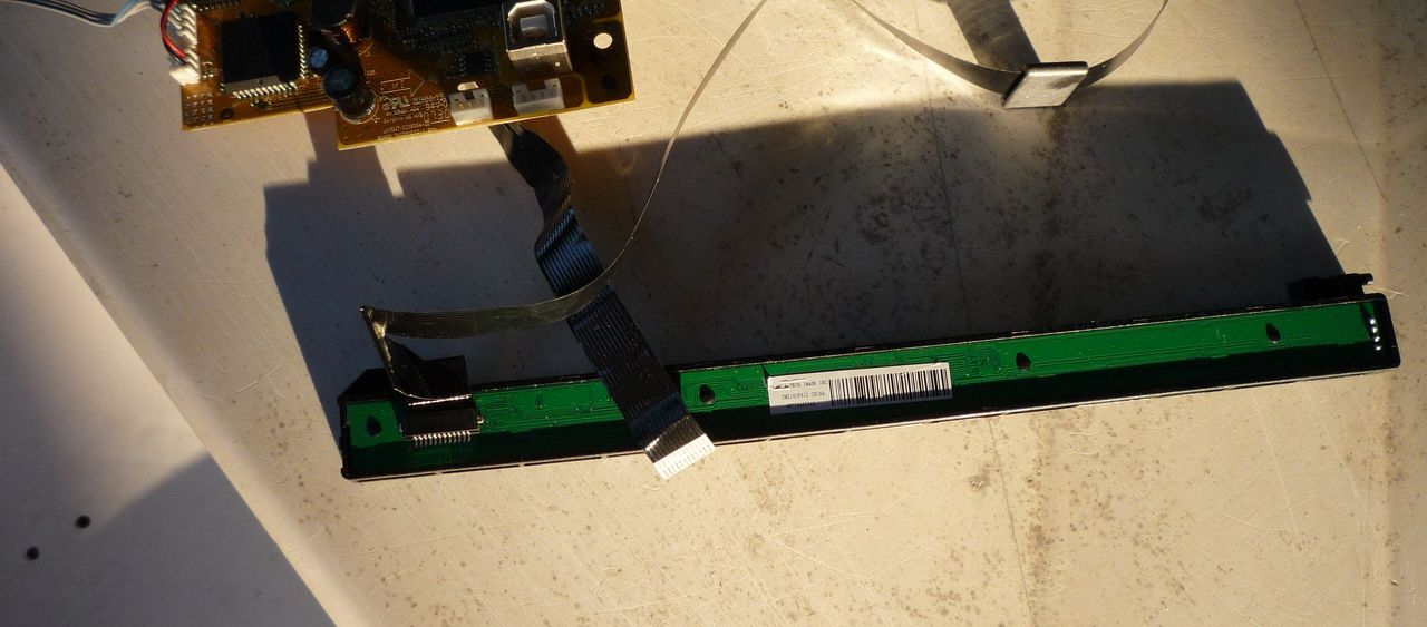

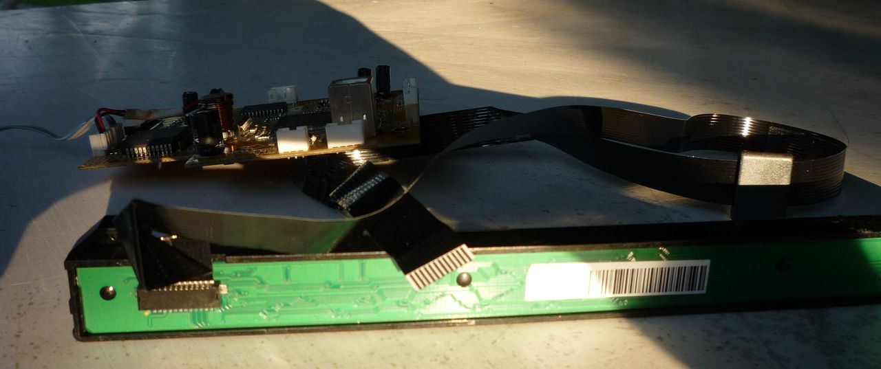

(#) laci58 válasza Bakman hozzászólására (») Szept 7, 2016 /
Itt a zöld panel képe, a másik oldalon vannak a ledek, kérdés a szalagkábel bekötése.

(#) amatorx válasza proli007 hozzászólására (») Szept 7, 2016 /
- Bocsánat de nem igazán volt tiszta számomra, mennyi időt bírna ki ez a 2db 3V-os 2032-es elem az adott 2LED-re egy 100ohm -os ellenállással?
- Nagyobb üzemidőt érnék el mondjuk egy 2db AA-s elemes dobozzal, és ha igen, mennyivel?
