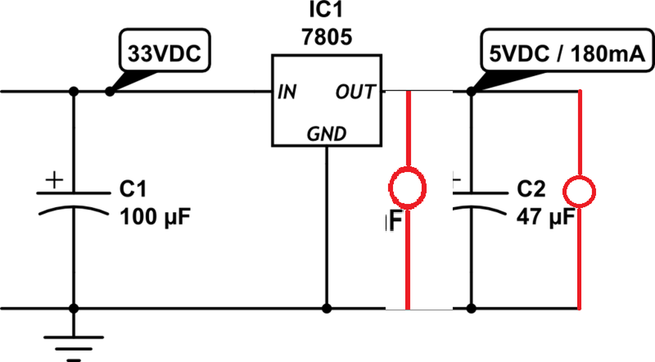

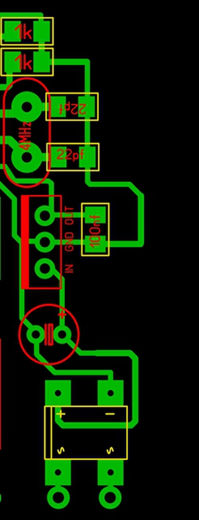

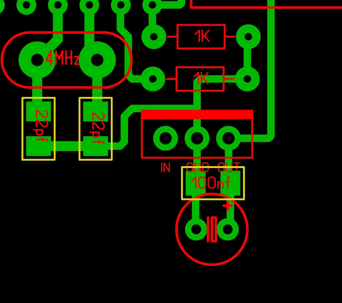

Egy egyszerű 7805-os stabilizátor kapcsolásnál van jelentősége annak, hogy a fogyasztót a szűrő kondi elé vagy a szűrőkondira kötöm.
Mellékelek két képet a nyákterven látni, hogy mire gondolok.

A 33 V-os bemenet elég sok. Most nem tudom megnézni, de mintha kevesebb lenne a max. bemeneti feszültség. Az adatlap szerint a bemenetre, a lábakhoz lehető legközelebb 330 nF, a kimenetre, a lehető legközelebb a lábakhoz 100 nF dukál. Ha a terhelés, amit ráraksz, nem változó áramot igényel, akkor a kimenetre felesleges (a nagy kapacitás egyenesen káros) egyéb kondenzátor.

Azt tudom, hogy a 33V az sok a bemenetén arra lettem volna kíváncsi, hogy a kimenetére a fogyasztót kötelező e a kondenzátorra kötni vagy mehet a 7805 lábára?
Hogy annak van e jelentősége, hogy a 5 voltot a kondenzátorról veszem e le közvetlen vagy levehetem a stabról is.
Majd ha meg tudod nézni a rajzot akkor talán érthető amit akartam
A két kis piros karika jelképezné a kimeneten a fogyasztót.
(#) kadarist válasza attika hozzászólására (») Szept 21, 2016 /
A kondenzátorról menj tovább a fogyasztóra.

Azt még meg tudod mondani, hogy mi a jelentősége mert érdekelne nagyon és fogalmam nincs, hogy is kéne rákeresnem erre.

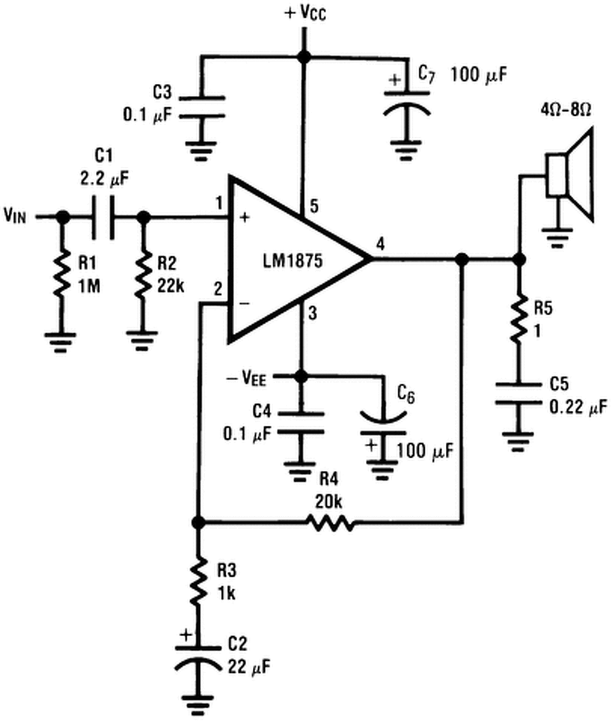

Megépítettem az 1875 alapkapcsolását, azzal a kivétellel, hogy a visszacsatolásba 20k helyett 10k-t tettem. Azt kérdezném, hogy az erősítés mértékét lehet-e tovább csökkenteni? Azt azért nem tudom, mert az IC alaplapjában azt írja, hogy 10 és e fölötti értékek fölött stabil. A másik kérdésem az lenne, hogy hangerőszabályzó poti rontana-e a hangminőségen? (profi hangkártyával használom)

Helo. Csökken ezzel is R3 -1k helyett tegyél nagyobbat kb 1k5-et.Poti nem ront semmita minőségin,az csak szabájoz. Nyugottan használd.
