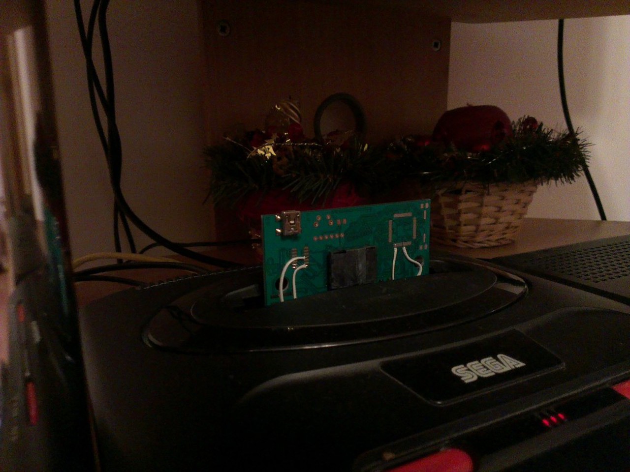

(#) don_peter válasza don_peter hozzászólására (») Okt 21, 2016 /
Közben meglett a hiba, részben erre te vezettél rá.
Az elfelejtett vezetékeket a sima nyákon bekötöttem, és voalá..
Működik..
A vezérjelből csak a CE-re reagál értékelhető módon, OE nem kell neki, tehát kiesik 74HC32D kapuzása..
CE vezérjelre azonnal aktiválni kell szintillesztőket és így áll szinkronba 86K-val a memória..
Egyelőre hardveresen oldom meg, CE vezérjelet közvetlen ráforrasztottam szintillesztő adatvonalának OE lábára..

(#) don_peter válasza Zsora hozzászólására (») Okt 21, 2016 /
Bocsánat elgépeltem.
74HC86A
Wiki ez esetben nem barátod.
SSFIIT 5MB és simán futtatja.
8MB-tos játékot meg 2002-ben adták ki, és azt is olvassa extrák nélkül.
Sonic 2 csak 1MB, nem értem mit akarsz vele demonstrálni.
Nincs benne semmi specko.
TMSS az európai gépekbe nem került bele, japánban volt abban sem mindben.
Később sem használtak védelmet, csak egy kis kódot amelyet a játék indulásánál kiírt a képernyőre, ezzel jelezte, hogy jogtiszta a játék.. Ennyi a TMSS.
Sonic 2-őt a kedvedért gyorsan fel is töltöttem mert nem akartam magyarázkodni..
Ne vedd sértésnek, minden segítséget szívesen fogadok..

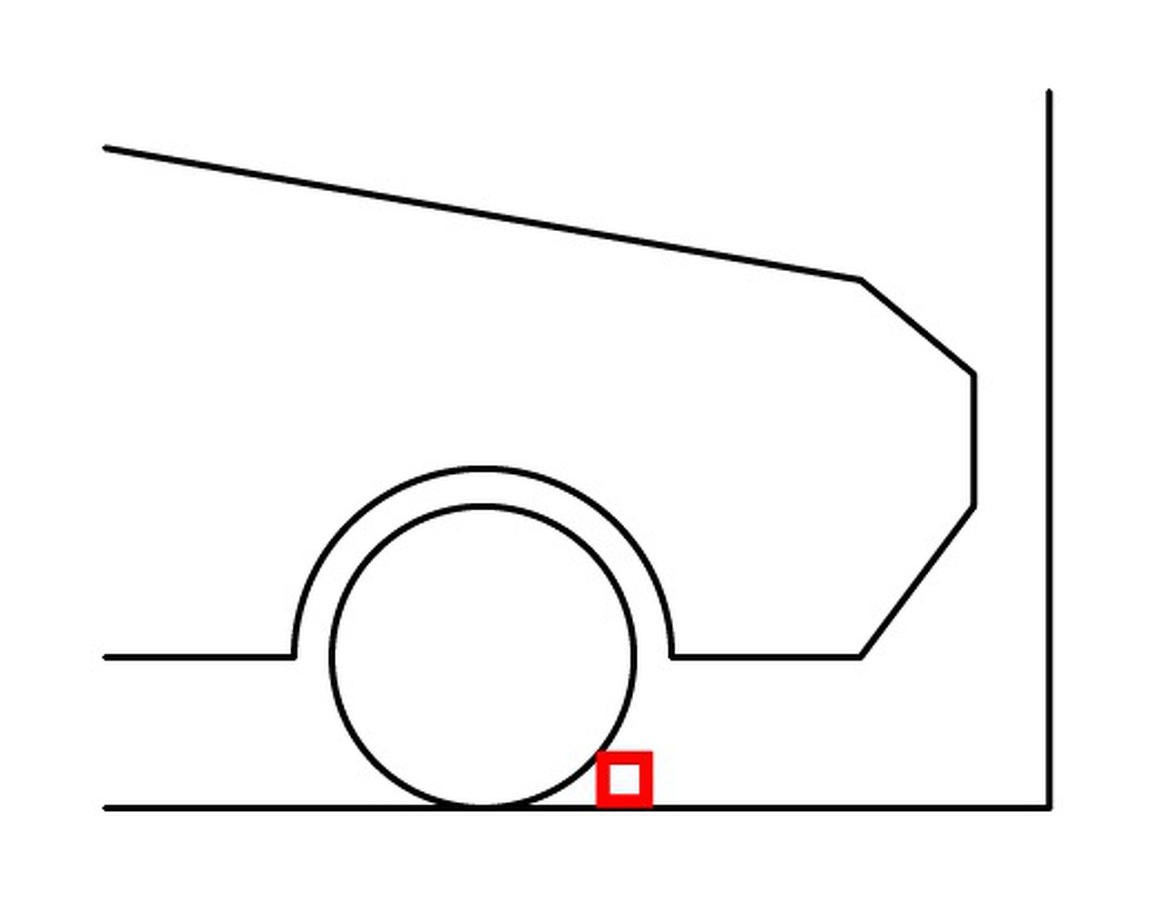

(#) Bakman válasza amitech hozzászólására (») Okt 22, 2016 /
Én ezt a megfelelő helyre, a padlózatra csavart ütközővel (pl. zártszelvény, az nem éles) oldanám meg. Kevesebb áramot fogyaszt, nehezebben is romlik el.Mire megrajzoltam, megelőztek.

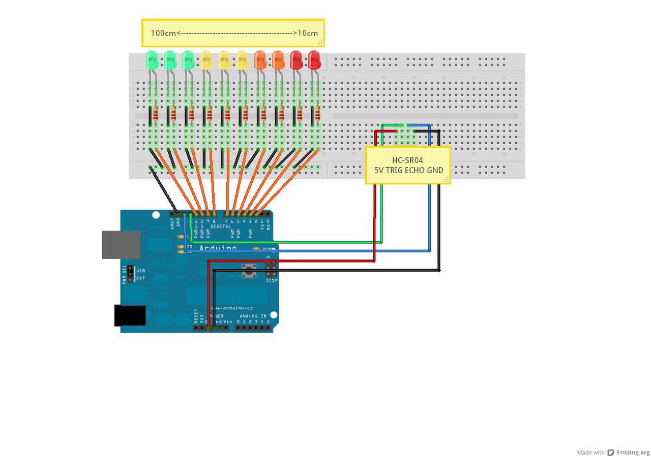

(#) vargaf válasza amitech hozzászólására (») Okt 22, 2016 /
Elektronikus megoldást is kínálok a sok mechanikus mellé. Építsd meg a mellékelt kapcsolást, a 30 cm távolsághoz tartozó kimenetére a LED helyére tegyél jelfogót és használd.

(#) amitech hozzászólása Okt 22, 2016 /
Köszönöm a sok tippet, gyakorlatilag mindegyik tökéletes megoldás! Valószínűleg a zártszelvényes kivitelt választom, azt este, fáradtan sem lehet elvéteni!
Lendület kérdése.
