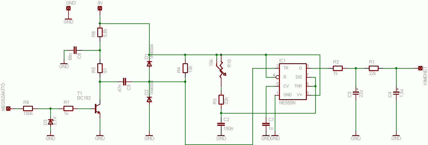

(#) Tanto hozzászólása Szept 19, 2008 /
Valaki meg tudná mondani, h a linkelt képen látható kapcsolás (eredetileg 9V) működhetne-e ugyanilyen ellenállás stb értékkekkel 12V ról?
Vagy az ellenállásokat növelni kellene?A kapcsolás: Link

(#) proli007 válasza Tanto hozzászólására (») Szept 19, 2008 /
Természetesen igen, azaz nem kell tenni semmit!
üdv! proli007

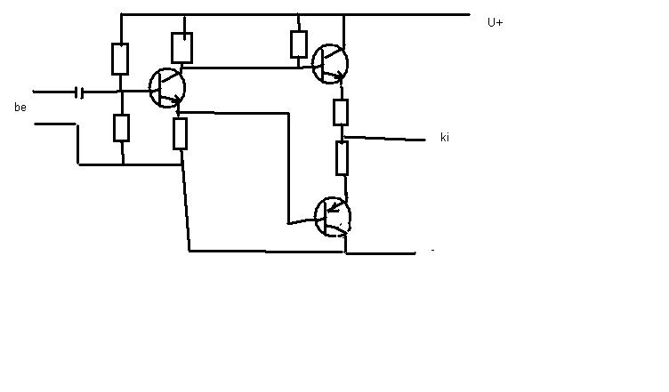

(#) PWM hozzászólása Szept 20, 2008 /
Sziasztok! Az lenne a kérdésem, hogy szerintetek ez az erősítő működőképes?
