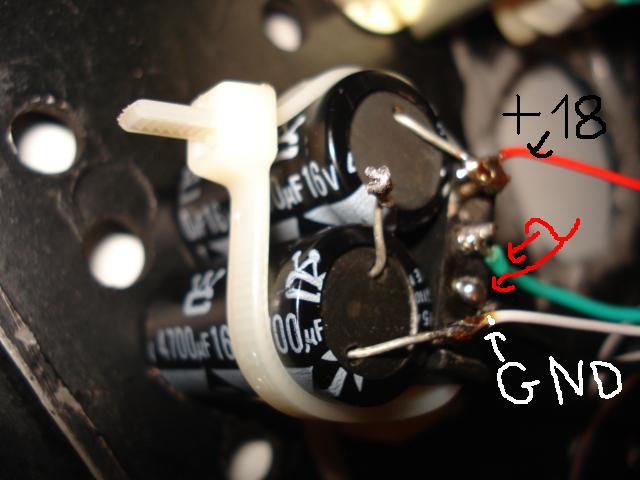

(#) WaRL0 hozzászólása Szept 20, 2008 /
Keszitettem kepet

(#) Imi65 válasza WaRL0 hozzászólására (») Szept 20, 2008 /
„Van egy trafom 13VAC ezt egyeniranyittom ebbol lessz 18VDC es nincs otthon csak 2drb 16v os kondenzatorom azt szeretnem h a ket kondenzatort sorba kotom es ha minden igaz akkor az 32v-ot fog birni !..igaz ez igy?
Te ezt kérdezted. Amit most mondasz, az is igaz. Csak nem függenek össze.

(#) WaRL0 válasza (Felhasználó 13571) hozzászólására (») Szept 20, 2008 /
Bocs hogy nem tudok olvasni:no: ..ne haragudj h rosszul ertelmeztem ..megegyszer bocs
Es nem akartalak letamadni :yes:

(#) Frankye válasza WaRL0 hozzászólására (») Szept 21, 2008 /
Pontosan fordítva működnek, mint az ellenállások. (Ott ugyebár sorban kötve összeadódik az ellenállás, a párhuzamosan kötötteknél pedig a reciprokösszeg adja az eredő ellenállást.)
Kondenzátorok esetében párhuzamosan kapcsolva a kapacitás összeadódik, sorosan pedig a reciprokösszegük adja az eredő kapacitást.
