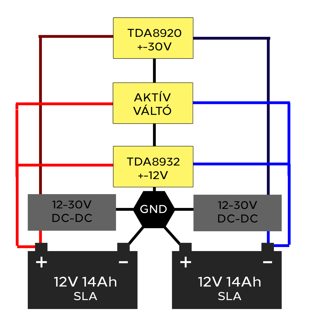

Nem a legjobb hely, de szerintem máshová nem illik be, és elég alap kérdéseim vannak. A rajzon mellékelem a tervem, ezzel kapcsolatban lenne kérdésem:
1, A DC-DC konvertert, szerintem, ha beállítom 13,8V akkumulátor töltöttségnél 30V-ra, akkor ahogy csökken a feszültség, a kimenet is csökkenni fog, arányosan, erre egy kimeneti feszültségtől függő automatikusan változó ellenállás lenne a megoldás a trimmerpoti helyett? Van ilyen?
2, A töltés. Gondolom egyszerre kellene mindkét akkut tölteni, hogy ne legyen nagy offset. Jó lenne, ha töltés közben is lehetne használni. Van kéznél egy 12V 10A-es töltő, egyszerű autós. Az úgy működne-e, hogy ezt pár Low ESR kondenzátorral, és egy DC-DC Step Uppal megkétszerezem, és készen is van, vagy ez nem ilyen egyszerű?
(#) Bakman válasza game4812 hozzászólására (») Nov 20, 2016 /
1, A DC-DC konverter kimeneti feszültsége függ attól, hogy mekkora a bemeneti? Nem határadatokra vagyok kíváncsi. Én úgy gondolom, hogy ha a kimenetet beállítod valamekkora feszültségre, akkor a bemenetnek szabad változnia pár voltot. Nem?
2, Lehet a két akkut egyszerre tölteni, de ez előbb-utóbb gondokhoz fog vezetni. Az akkuk szimmetriája felborul (kapacitás, feszültség).
(#) game4812 válasza Bakman hozzászólására (») Nov 20, 2016 /
1, Őszintén szólva ezt nem tudom, és nem is tudom megnézni, ezért is tettem fel a kérdést. Ha az akkuk 13,8V-ról 11-re esnek, és a kimenő feszültség követi egyenes arányban, akkor 30V-ról 24V-ra csökken, az erősítőből pedig ilyenkor 150W helyett 90W-ot lehet kivenni.
Ez azért gond, mert a hangszóró 100W RMS. 150W leégetheti, és az akksit is lemeríti gyorsan, ha viszont úgy állítom be a konvertert, hogy teljes töltöttségnél adjon le 100W-ot, akkor a végére marad kb. 50W, 10%THD-nál, ami nem jó.
Ezzel kapcsolatban a másik probléma az, ha a magassugárzó erősítője közvetlenül az akkukról megy, a mély pedig fixen kapja a feszültséget, a magas gyengülni fog folyamatosan. De szívesen használnék itt is 2 konvertert, ha fixen lehet tartani a kimeneti feszültségüket, úgy számoltam, ~8W teljesítmény kell, tehát nem sok a plusz veszteség.
2, Persze, de szerencsére ilyen konfigurációban egymás után kb. 4 töltést kellene kibírnia, utána van lehetőség egyesével tölteni őket.
(#) Bakman válasza game4812 hozzászólására (») Nov 20, 2016 / 1
Egy DC-DC konverter elméletileg fix kimeneti feszültséget ad a megadott bemeneti feszültséghatárokon belül. Legalábbis ez az általános. Méréssel ki lehet deríteni, hogy valóban így van-e.
Autókba szánt erősítőkben komoly részt foglal el maga a tápegység, kikerülve az ingadozó (vagy alapvetően túl alacsony) feszültség hátrányait. Ha stabil erősítőt szeretnél, nincs más megoldás, megfelelő tápegységet is elé kell rakni. Olyat, amelyiknek nem ingadozik a kimeneti feszültsége, legfeljebb lekapcsol, ha a bemeneti fesz. egy bizonyos szint alá csökken.
