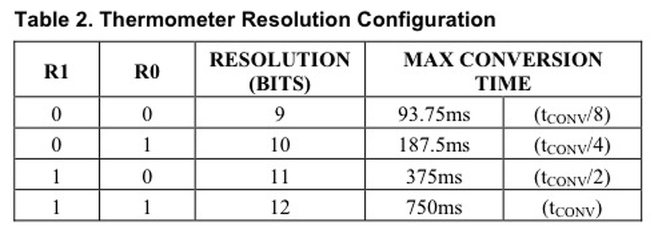

(#) artiny hozzászólása Nov 26, 2016 /
Szenzoroknál mi határozza meg hogy milyen "gyorsan" mukodik, milyen gyorsan végzi a mérést - mit kell keresnem a datasheetben, milyen értékkel állitják be?
pl. gyorsulás meronel,gyroskopnál...stb
konkrétan:
mpu 9150
bmp180
ds18b20
(#) (Felhasználó 1542) hozzászólása Nov 26, 2016 /
Az elektroncsövek és az LCD kijelzők hogy tűrik a téli fagyot üzemen kívül?
(#) Bakman válasza artiny hozzászólására (») Nov 26, 2016 /
Pl. DS18B20 esetében az mellékletben lévő táblázat szerinti sebességekkel kell számolni. Nagyobb használt felbontás esetén lassabb a mérés.

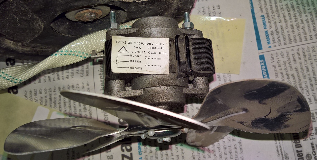

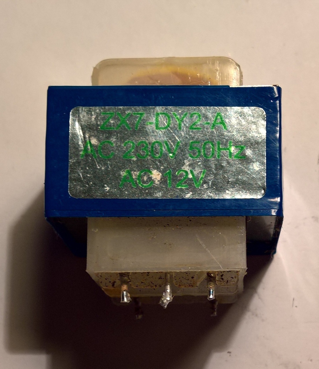

(#) zaza99 hozzászólása Nov 27, 2016 /
A képen látható trafónak mekkora lehet a kimentő teljesítménye? Azt látom rajta hogy 12V csak azt nem, hogy hány amper. 8.3 ohm a secunder ellenállása. MIG 192/6K hegesztően volt.
(#) RoliNyh válasza zaza99 hozzászólására (») Nov 27, 2016 /
Kellett volna mellé tenni valamit, hogy lássuk a méretarányokat.
De így ránézésre kb 1A -re (MAX 1.5A) saccolnám.
Gondolom a vezérlő elektronikát táplálta...
A hozzászólás módosítva: Nov 27, 2016

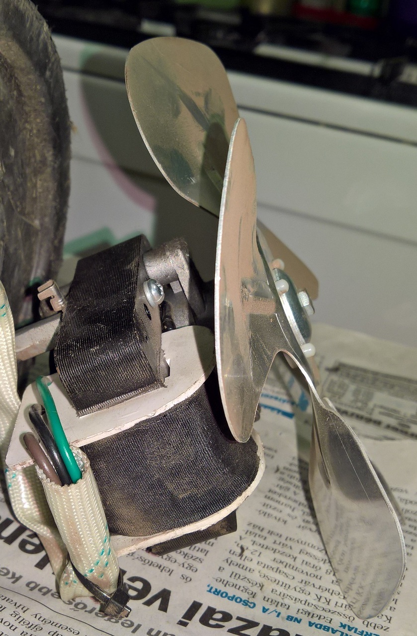

(#) zaza99 válasza RoliNyh hozzászólására (») Nov 27, 2016 /
A méretek 36x36x30mm. Igen a vezérlőben volt.
Közben kiderült hogy a hűtőventilátor is tönkrement. Hol kapok ilyet vagy csak a tekercs részét?
Nem tudom miért 230/400V -os, de ha elég a 230V -os is, akkor mondjuk bonthatsz mikrohullámú sütőből.
Abba kb ugyan ilyen van, persze csak 230V -os...
A trafót a méretek ismeretében lehet túl is becsültem kicsit...
