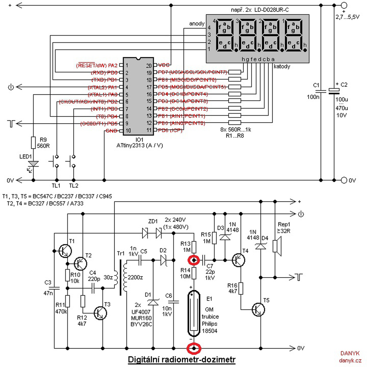

(#) Sanyesz5 hozzászólása Dec 13, 2016 /
Lenne egy kérdésem, a mellékelt képen lévő kapcsolással próbálkozom, jelenleg a pirossal bekarikázott helyen mérek 400voltot, az ellenállás után már csak 214-et, jelenleg a csövem még úton van. Kérdésen az előtét ellenállás után a csőnél közvetlen kellene meglenni az ajánlott feszültségnek?
Hozzáteszem eléggé kezdő vagyok elektronika terén.
(#) kendre256 válasza Sanyesz5 hozzászólására (») Dec 13, 2016 /
A műszered vélhetőleg 10MOhm belső ellenállású, az R14-es ellenállással feszültségosztót alkot. Emiatt méred a kb. fele feszültséget. Akkor tudnál a cső kapcsain 400V körüli feszültséget mérni, ha a műszered belső ellenállása nagyon nagy, mondjuk 100 MOhm körüli lenne. (Nem sok műszer lehet ilyen nagy belső ellenállású, mert általában nincs szükség rá.)
(#) Sanyesz5 válasza kendre256 hozzászólására (») Dec 13, 2016 /
Köszönöm a választ, már csak fel kell tornáznom kb 500 voltra

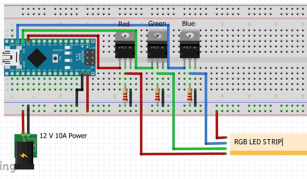

(#) gabesz9920 hozzászólása Dec 14, 2016 /
Led szalag vezérléséhez 3 Mosfetet használnék. PWM vezérléssel így a FET csak kapcsolóüzemet látna el magas frekvencián. Szinte mindenhol ezt a típust ajánlják, de most elbizonytalanodtam a lábkiosztás miatt (a hűtőlemez is Drain-ként szerepel) , úgyhogy légyszi erősítsetek meg hogy nem lesz attól semmi baj ha közös aluminium hűtőlemezre csavarozom őket.
Csatolmány szerint fog kinézni.
Az ellenállások 10k Ohm-osak, csak hogy állandó alacsony szintet biztosítsanak amíg az ardu nem kapcsol.
Köszi.
UI.: Valaki nem tudja mennyi egy próbapanel névleges terhelhetősége? (a kész projektben nem ez lesz, csak amíg programot próbálok kíváncsi vagyok hogy bírná-e)

(#) Bakman válasza gabesz9920 hozzászólására (») Dec 14, 2016 / 1
Ha valami trükk miatt nem szükséges (pl. kamerák miatt) a nagy frekvencia, használj 300 - 500 Hz-es PWM frekvenciát, kevesebb lesz a veszteség a FET-eken.
Nem csavarozhatod egy bordára a FET-eket elszigetelés nélkül különben olyan lesz az egész, mintha az RGB vezetékeket összekötnéd. Az ellenállás a Gate és a Source láb közé kell.
(#) gabesz9920 válasza Bakman hozzászólására (») Dec 14, 2016 /
Köszönöm szépen.
A "lehúzó" ellenállás innen jött, és bár a szövegben így írja ahogy te mondtad, a rajz mást mutat... Szerinted?

(#) Bakman válasza gabesz9920 hozzászólására (») Dec 15, 2016 / 1
Mindenképpen a G-S lábak közé kell az ellenállás. A Gate töltését kell nullázni ahhoz, hogy a FET biztosan lezárjon vezérlés nélkül. A harmadik (alsó) FET-nél jó a bekötés, a másik kettőnél nem.
