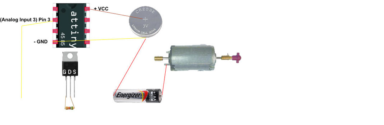

Nem is kell tovább kutakodni. Talán az IRLZ is jó lesz.
G-D közé egy 50-100K ellenállás, és egy 100 ohm körüli a mikrokontroller és a Gate közé. Így egy magas jel bekapcsolja.
Alternatív megoldás lehet a D-G közé 5K, a G-S helyett, ilyenkor a kontroller lehúzható, ele kifogyása után is működni fog.

Ott tartok, hogy az egyik lábról van egy drótom

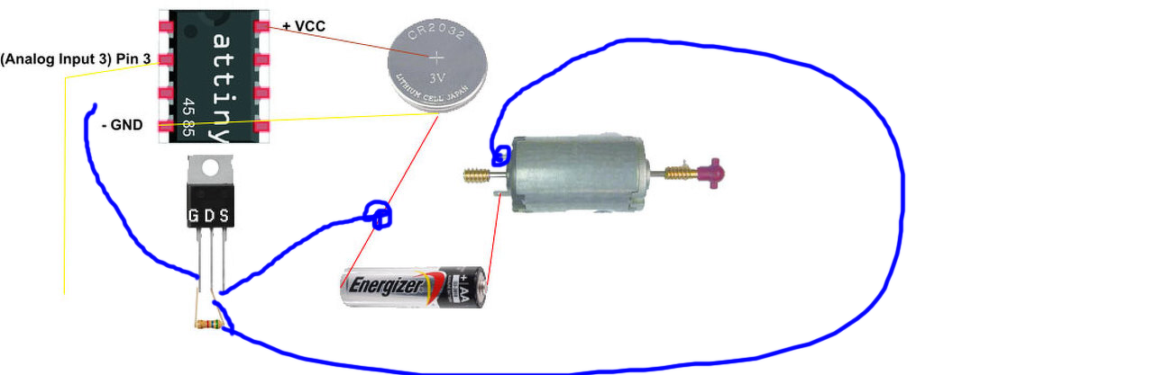

A mellékelt képen próbáltam összerakni mit hova kell kötni. Az AVR-nek a PIN3 amit vezérelgetek.

A FET G lábát egy 100 ohm körüli ellenálláson keresztül vezéreld a kontrollerről.

Ok, akkor a Pin3-ról egy 100ohm-os ellenálás a G-re. A GD-t összekötöm egy 5K (4,7? ), ellenállással.
A D-ről megy a motor egyik felére az S-ről pedig a GND-re a két elem közé.
Azt hiszem az első vagon át fog alakulni, hogy beférjen mindez, de végül is így terveztem eredetileg is. Pont befér egy AVR meg egy FET.
Ki is fogom próbálni, köszönöm a segítséget!

Sikerült
Közben azt az 5K-s ellenállást elhagytam, de nem történt semmi.
Így 3 alkatrészből meg lehet csinálni (AVR, FET, 100ohm ellenállás).
Most már csak össze kell drótozni és mehet is.

Ha az IRLZ24N FET -et tetted bele, az 18 A -t visz folytonos üzemben 10V -os G feszültséggel, 25°C -on.
Impulzusban meg 72 A-t. De 100 °C -on már csak 13 -at
5V -on 11A, 4V -on 9A 25 °C -on.

Minél alacsonyabb a vezérlő feszültség, annál nagyobb a FET ellenállása, tehát a rajta eső teljesítmény. Minél nagyobb a teljesítmény, annál jobban melegszik. A műanyag alkatrészek kilágyulhatnak ettől a melegedéstől, tehát ki kell vezetni valami jó hővezető, vastagabb anyaggal.
Ha elhagyod a G-D ellenállást, akkor vezérlés nélkül valószínűleg nem fog vezetni.

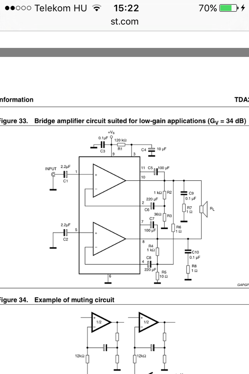

A hangszóró kivezetéseknél, hogyan tudom megállapítani melyik a pozitív és a negatív kivezetés?
Vagy a két kivezetés a pozitív a negatívot meg rákötöm a GND-re.(a kapcsolási rajzon)
Valaki tisztázza már le nekem.
(#) reloop válasza bugyi680 hozzászólására (») Dec 23, 2016 /
Ez egy hídkapcsolás. Mindkét hangszóróvezetéket egy-egy kimeneti pontra kell kötnöd, tehát egyiket sem a testre. A konvencionális bekötés esetedben hangszóró + az IC 10-es lábra, hangszóró - a 8-as lábra.

Az erősítő kimenetei közül melyik a pozitív és a negatív.(már megkaptam rá a választ)A kapcsolási rajzból én nem tudtam megállapítani.
(#) lelkes amatőr válasza bugyi680 hozzászólására (») Dec 24, 2016 /
Mutasd a rajzot vagy a csatlakozót a készüléken és kiderítjük talán.
(#) bugyi680 válasza lelkes amatőr hozzászólására (») Dec 24, 2016 /
Itt van.De kaptam választ hogy az IC 10-es lába a pozitív a 8-as láb meg a negatív.De nem értem hogy mi alapján dötötték el.
(#) bugyi680 válasza bugyi680 hozzászólására (») Dec 24, 2016 /
Egy TDA2005 erősítő.
(#) lelkes amatőr válasza bugyi680 hozzászólására (») Dec 24, 2016 / 1
Ahogy reloop írta, "konvencionális bekötés". A rajzokon általában a hangszóró jelzésnek a felső fele a pozitív. Jelen esetben nincs jelentősége a polaritásnak, tetszőleges.

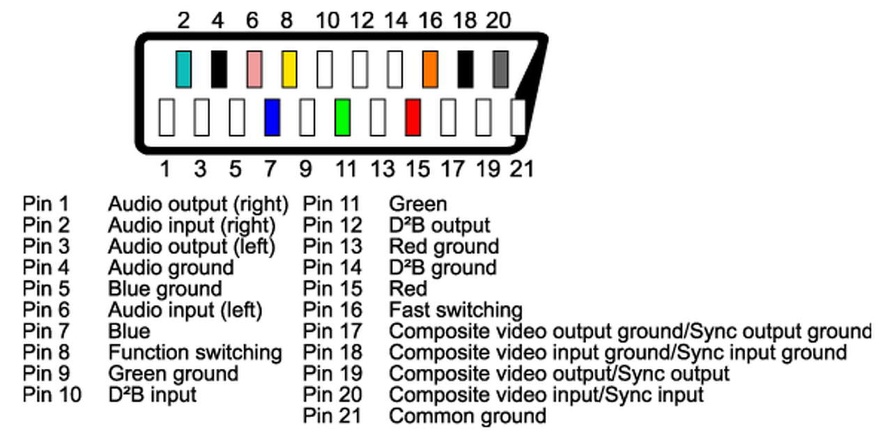

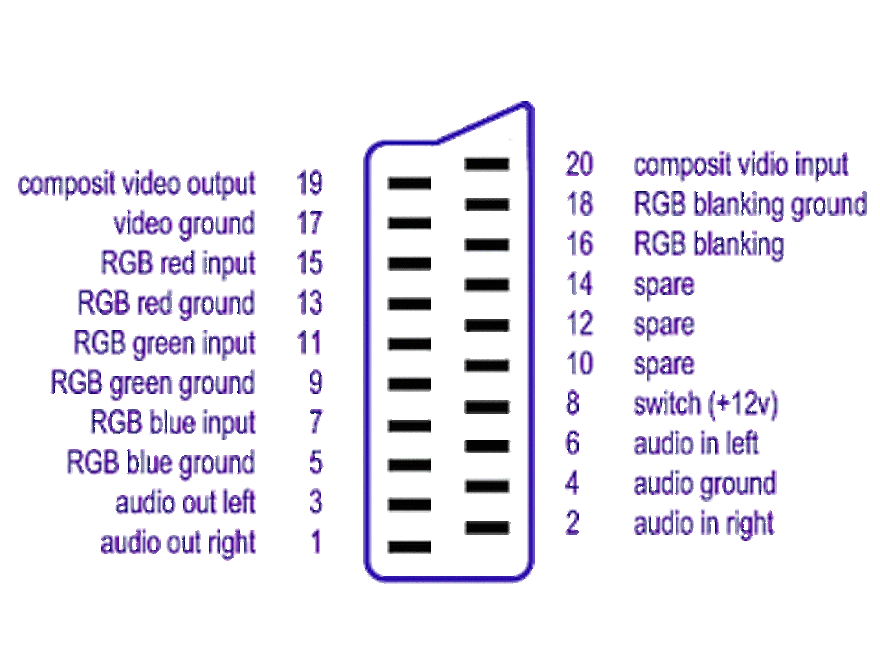

Segítséget kérnék SCART csatlakozó földelési lábainak a kiválasztásában.
A feladat a következő.
Van egy ismeretlen típusú CRT televízió. Ezen kellene RCA csatlakozón érkező kompozit videó jelet megjeleníteni. Audió jel nem szükséges. A készüléken egy SCART bemenet van, ami használható. Távirányító nincsen, viszont a készülék SCART-on keresztül egészen biztosan átkapcsolható AV módba.
Készítek egy kábelt, egy SCART csatlakozóra rákötöm a kompozit videó jelet és egy 12 V-os egyenfeszültséget.
Az egyetlen problémám, hogy a SCART-on melyik célra melyik GND pontot használjam.
A neten egymásnak ellentmondó rajzokat találtam. Van ahol azt írják, hogy a 18-as láb a VIDEO IN dedikált földje, van hol azt, hogy a 17-es láb a VIDEO IN/OUT közös földje.
Valamint a 12 V-os kapcsolójelnek nem tudom melyik földet kellene használni.
Tudnátok nekem ebben tanácsot adni?
A VIDEO jel földjét melyik lábra kössem, illetve a 12 V negatívját melyik földre kössem?
Az egyértelmű, hogy a VIDEO jel pozitívot a 20-as lábra kötöm, a kapcsolójel pozitívját a 8-asra.
Biztosra kellene menni ha lehet, mert kipróbálni a kábelt nem fogom tudni és a helyszínen már nem lesz szerelgetési lehetőség.

Valószínűleg abból, hogy a 10-es kimeneten azonos fázisú a jel a bemenethez képest, a 8-ason meg ellentétes fázisú. Ha csak egyetlen csatornád van, akkor teljesen mindegy hogyan kötöd, ha van több is, akkor is mindegy, csak akkor következetesen kell a bekötést alkalmazni. (Ha az egyik csatornán pl. a 10-esre teszed a hangszóró - pólusát, akkor a másik csatornán is arra kell). A hangszóró nem megy tönkre, akármilyen polaritással kötöd. Ha több csatorna van, és nem következetesen kötöd őket, akkor a hangszórók "egymás ellen dolgoznak", egymás hangját gyengíthetik.

(#) kadarist válasza Andralin hozzászólására (») Dec 24, 2016 / 1
Akármelyik testpontot használhatod, nem szokott érzékeny lenni erre.
(#) lelkes amatőr válasza Andralin hozzászólására (») Dec 24, 2016 / 1
Kapcsolójelnek használhatod a 18-at, videónak a 17-et negatívnak. A bemeneti GND-k a készüléken belül azonos potenciálon vannak.
