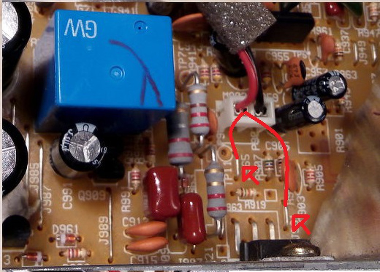

(#) orcika70 válasza robin112 hozzászólására (») Dec 18, 2016 /
Annyit megpróbálhatnál hogy a hangszórót csatlakoztatni a helyére, és kép alapján ideiglenes átkötéssel egy kicsi vezeték darabbal, mert így kikerülöd a relét, és kiderül hogy a TDA2050 végfokon kijön-e megfelelő hangzás a másikhoz képest viszonyítva.

(#) yohnsee válasza orcika70 hozzászólására (») Dec 18, 2016 /
Ha végigolvastad az előző oldalt, ott leírta a méréseket. A végfok kimenő lábán (4.) -18 voltot mért. Végfok hibára gyanakszom, de ilyen végfokot szerintem már nehéz beszerezni.

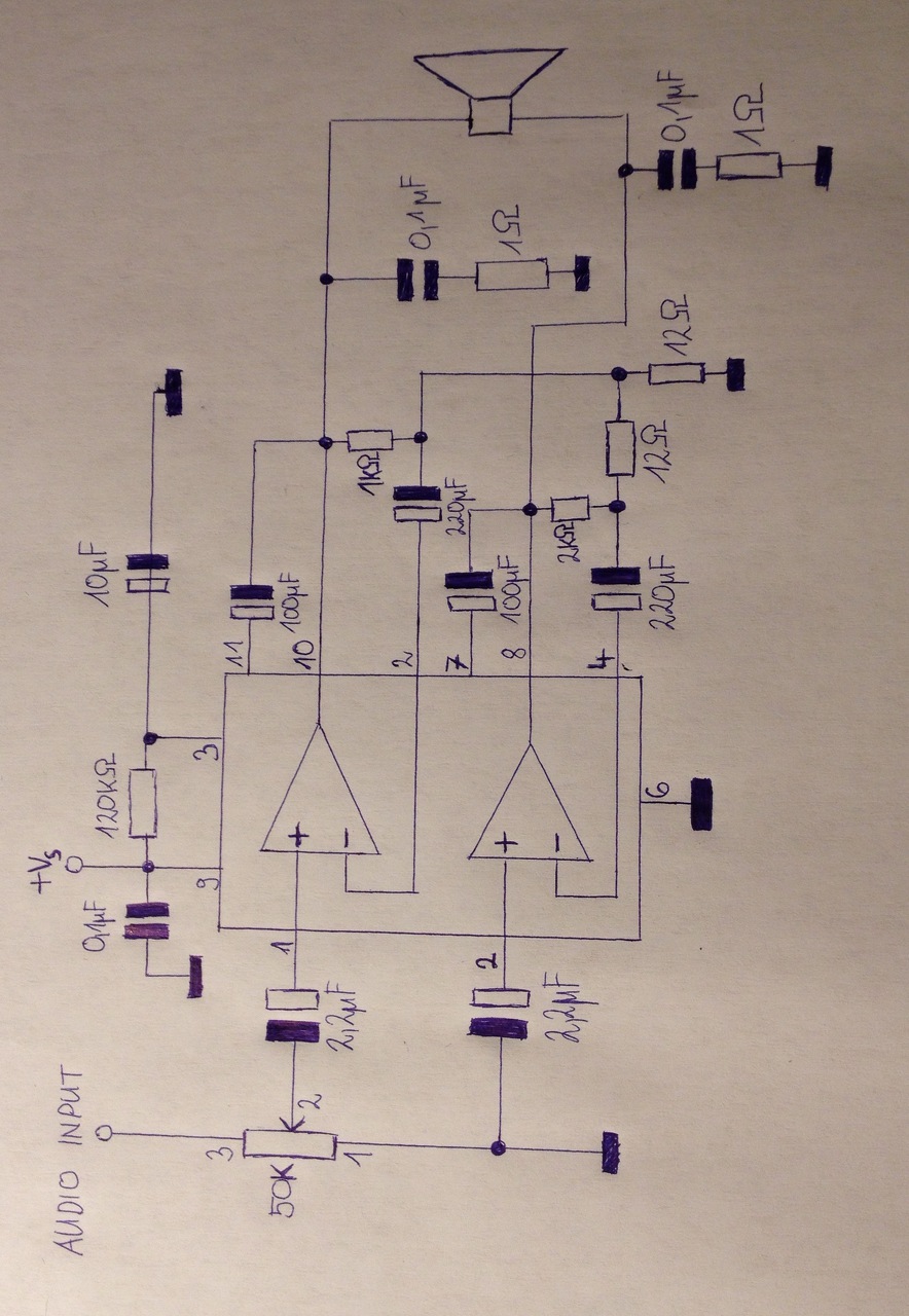

(#) bugyi680 hozzászólása Dec 19, 2016 /
Szeretném ha valami hozzáértő leellenőrizné ezt a kapcsolást hogy működő-e.Ez egy erősítő TDA2005 R típuusú IC-ből.A kapcsolást a netről szedtem.A bemenetnél jól van-e bekötve a potméter?A válaszokat előre köszönöm.

(#) Melphi válasza bugyi680 hozzászólására (») Dec 19, 2016 / 1
Szerintem nagyon úgy néz ki hogy működő, mivel a gyártó által kiadott kapcsolási rajzot láthatjuk valaki másolatába, mégpedig hidalva ahol a kimenő teljesítmény 1x20W. Nyugodtan fogj bele!
