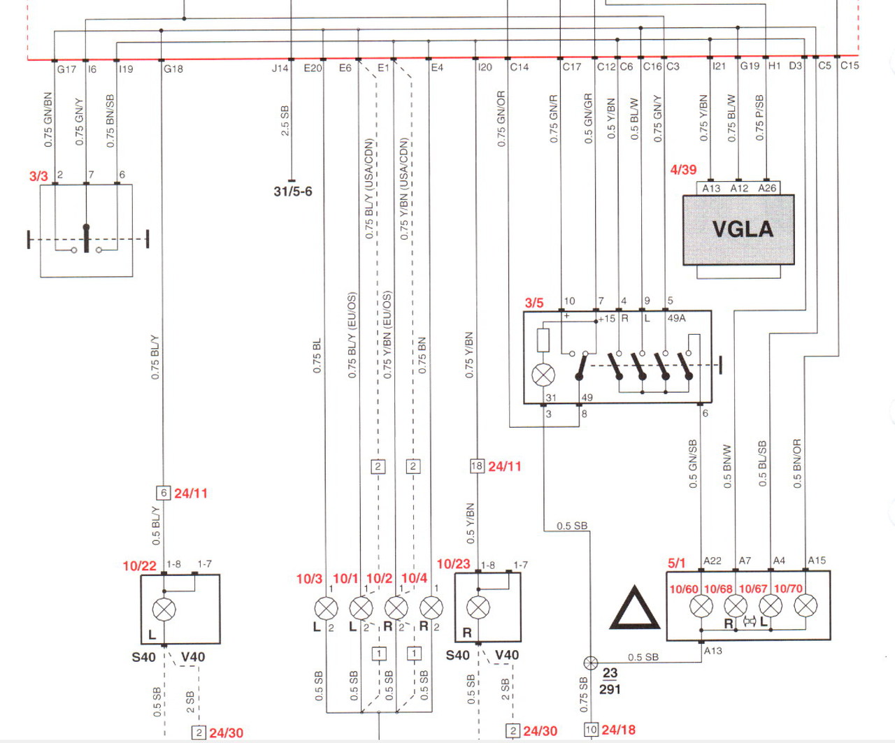

Sziasztok, úgy kell elképzelni, hogy megy a gyári vezeték az indexhez, s a csatlakozó előtt pár centivel van blankolva és oda van forrasztva az utólagos vezeték. Ez az utólagos vezeték van bekötve a vezerlőbe (ez egy OSRAM DLR+ködlámpa+kanyarfény kombó, ahol a kanyarfényhez a vezérlő jel az indexről (is) jön). Ha az adott vezetéken feszültséget észlel, akkor kapcsolja az adott oldali ledes kanyarfényt és ha megszűnik, akkor x másodperc után fokozatos elhalványítja majd kikapcsolja. Azt néztem, hogy a gyári index vezeték sem túl vastag, s az OSRAM által adott kábel is max feles. Nem vagyok annyira jártas az elektronikában, hogy ilyenkor átfolyik-e a vezetéken (és az esetleges kapcsolón) az izzó teljes árama. Gyanús, hogy igen, ezért is kérdeztem itt. Nem szeretném egy "szuper" ötlettel felgyújtani a kocsit, vagy a kapcsolót megolvasztani. Köszönöm szépen, hogy próbáltok segíteni.

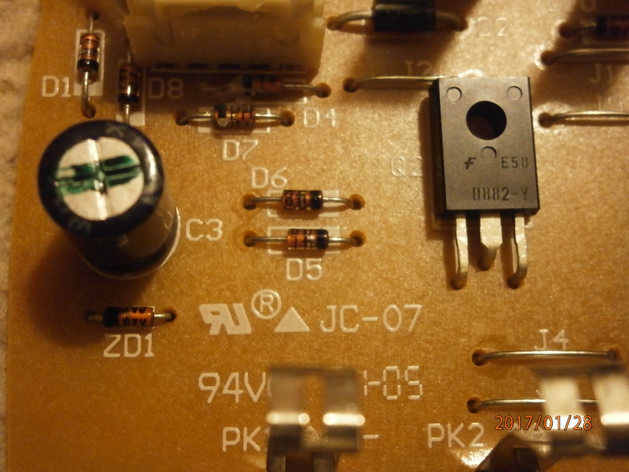

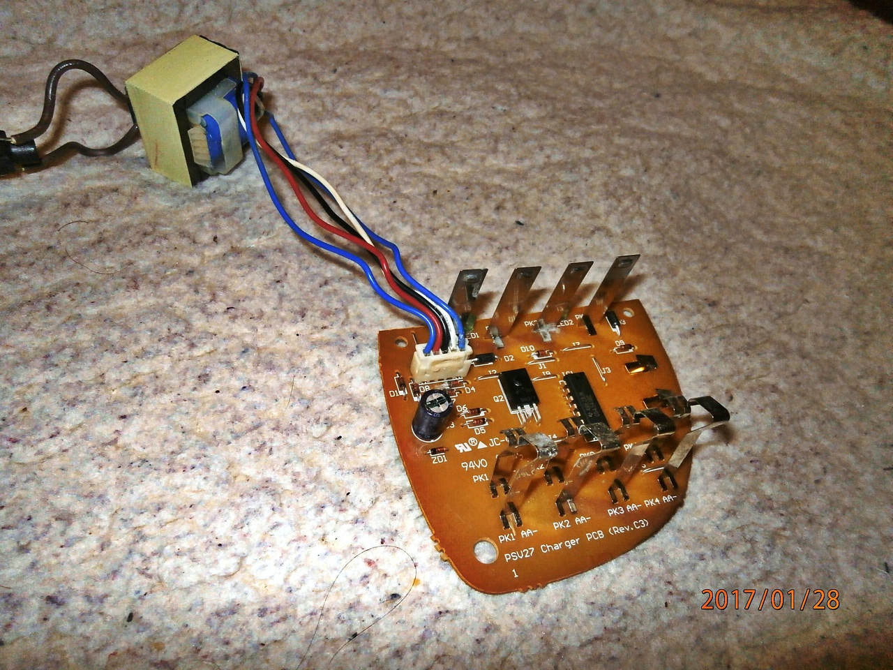

Sziasztok !
Kínlódok már napok óta, hogy merjem-e megkérdezni amit szeretnék. Összeszedtem magam és kérdezek.
Kérem nem nevetni !
Van egy Varta akkutöltőm - jó régi - és arra szeretném rávenni, hogy AA és AAA elemeket regeneráljon.
Annyit tudok, hogy sokáig igen kevéske árammal kell töltögetni.
Felrakok egy képet a szétszerelt állapotáról és azt szeretném megkérdezni tőletek, hogy hova és melyik ágába kellene bekötnöm egy ellenállást, hogy az töltő áram nagyon kicsi legyen. A legjobb az lenne ha egy izzó oldaná meg ezt, mert nekem ez lenne a legegyszerűbb megoldás.
Köszönöm, ha valamelyikőtök segít.
(#) Gafly válasza billiboyy hozzászólására (») Feb 12, 2017 /
Nem nevet ki senki, különösen hogy ennyire szépen, értelmesen és kulturáltan kérdeztél
Ugyanakkor nem derült ki az IC típusa.
(#) billiboyy válasza Gafly hozzászólására (») Feb 12, 2017 /
Ez igen !
Jól esik, hogy ilyen gyorsan kaptam választ. Az IC : CD4541K Texas Instrumnets. Van még két kondenzátor ( remélem az mert Q jele ) aminek a típusa D822-Y, a másik 470 microfarad.
Eredetileg azt gondoltam, hogy elegendő lenne a trafó áramát csökkenteni, de aztán rájöttem, hogy az elektronika is beleszól a szabályozásba. Ezért jó, hogy itt vagytok.
A legjobb barátomtól ( Google ) is kérdezősködtem de erre ott nincs válasz.
A trafón semmi írás nincs.
Mit mondott a nyúl amikor lemászott a rókáról ? Meghúztam a ravaszt !
(#) lelkes amatőr válasza hurobby hozzászólására (») Feb 12, 2017 /
Ha csak a vezérlést kapcsolod akkor elég a vékonyabb vezeték, viszont a vezérlőegység külön kell tápot kapjon.
Ha az egész vezérlőegységet akarod kapcsolni akkor kell a combosabb vezeték és kapcsoló.
Javaslat: a tervezett kapcsoló helyére köss egy féklámpa-izzót (21 Wattos), ha próbánál csak épp dereng vagy még az sem akkor vékony elég, ha legalább félfénnyel vagy erősebben világít akkor jön a vastag.
A hozzászólás módosítva: Feb 12, 2017
(#) granpa válasza billiboyy hozzászólására (») Feb 12, 2017 /
A D882 tranzisztor, Q. A másiknál C van, az kondi. Akkukat lehet regenerálni, ha erre gondoltál, elemet nem. Regenerálónak valószínű nem alkalmas, vissza kellene rajzolni, az esetleges átalakíthatóság miatt. A regenerálás nemcsak töltésből (és nem kis áramúból), hanem kisütésből is áll.

(#) hurobby válasza lelkes amatőr hozzászólására (») Feb 12, 2017 /
Nagyon szépen köszönöm. A vezérlő a pozitívot az akksi pozitívjáról kapja, a kábelen van egy biztosíték. Ezért gondoltam, hogy az a szál vezérlés lehet. Itt a gondom az volt, hogy az index izzója talán 10W vagy több és ez átfolyik-e az én vezetékemen mégha az izzó előtt ágaztatom le, akkor is.

(#) billiboyy hozzászólása Feb 12, 2017 /
Hi !
Köszönöm a válaszokat az elem (nem akku ) regenerálással (újratöltés ) kapcsolatban.
Ezek szerint ez nem a járható út. Talán valaki még emlékszik egy MOTTÓ nevű elem! regenerálóra. 4 db elemet lehetett bele tenni, Be a konnektorba 2 napra. Láss csodát az elemek magukhoz tértek. Persze újjá nem vált de használható lett. Bár lenne nekem is ilyen. Nagyon-nagyon kicsi árammal töltött melegedett is talpa rendesen - gondolom a baromi nagy ellenállás miatt, de az elemek nem !
A mai über szupi, nagyon tartós elemeket nem lehet felújítani. De van néhány olyan kínai elem ma is ami egész jó, és bírná ezt az eljárást, akár többször is.
Köszönöm még egyszer.
(#) Lamprologus válasza lelkes amatőr hozzászólására (») Feb 13, 2017 /
hm ... 21W 12V ... kevesebb mint 2A... 1,5-ös vezetéket (keresztmetszet) épületvillamosságnál 10A-el terhelnek általában (néha 13A) . Ez alapján a 0,5-ös vezeték simán kell hogy vigyen 1db 21W-os index izzót!
(#) proli007 válasza billiboyy hozzászólására (») Feb 13, 2017 /
Hello! Amire Te emlékszel (vagy én), az a szén-cink elemek regenerálására volt hivatott. Ehhez tulajdonképpen nem sok minden kell, csak váltakozóáram, egy dióda és két ellenállás. A regenerálás a periódusok alatti töltés és kisütési ciklusból állt, ahol a töltőáram lényegesen nagyobb volt, mint a kisütés. A kisütést tulajdonképpen depolarizációnak csúfolták, hogy a felszabaduló gázok a barnakőporban ne szigeteljék el az elektródákat. (Ha igaz) A barnakópor eleve is ezért vette körbe a szén elektródát.
Minden esetre a megoldás csak ideiglenesen működött, hogy valamennyire időlegesen "összeszedje magát" az elem. Feltölteni igazából nem lehet mert itt a kémiai reakcióból lesz villamos áram ami nem visszafordítható folyamat.
(#) lelkes amatőr válasza Lamprologus hozzászólására (») Feb 13, 2017 /
Egyet még igen de oldalanként 2-3 izzó szokott lenni, na meg néha elakadásjelző is működhet.
12 Voltos rendszerben néha pár tized volt feszültségesés is észrevehető fényerőben. Valójában a járművekben 0,5-0,75 ös vezetéket használnak speciális megerősitett szigeteléssel.
A képen egy részlet látható egy index kapcsolásból. Látható, hogy a rövid testvezetéknek elég a 0,5, a hosszabb pozitív-rész 0,75-ös és izzónként.

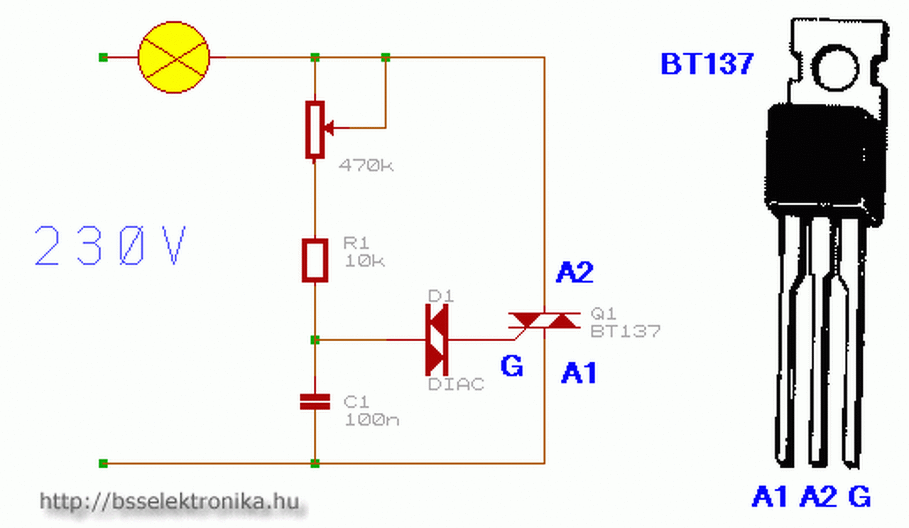

Köszönöm szépen érthetö válaszod,és akkor lenne is egy kérdésem,az egyik cikkben linkeltek egy áramszabályzót galvanizáláshoz és abban egy 470k poti látható viszont olyan poti nincs már illetve a hestoren nem láttam.Kiváltható-e egy 1m potival vagy az már sok lenne az áramkörbe?

(#) vargaf válasza malak hozzászólására (») Feb 13, 2017 / 1
Az igaz, hogy 470 kΩ potméter nincs, de van 500 kΩ, ami tökéletesen megfelel erre a célra:
500 kΩ potméter.
