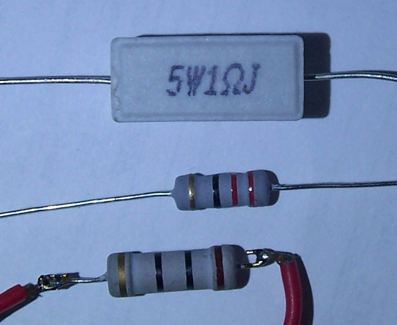

(#) RoliNyh hozzászólása Márc 21, 2017 /
Helló!
Szerintetek a képen látható alsó ellenállásnak mennyi a teljesítménye?
Hozzávetőlegesen felül egy 5W -os, középen egy 2W -os példány.
(Bár van olyan 5W -osom is, ami a felsőnél véknyabb, igaz hosszabb is.)
Úgy tudtam, a kettő közt nincs köztes érték...
Egyébként egy NiCD töltő soros korlátozója, és eléggé melegszik, szóval két párhuzamossal akarom kiváltani. Ha kell feltöltöm a kapcsolási rajzot is, bár nem egy nagy vasziszdasz...

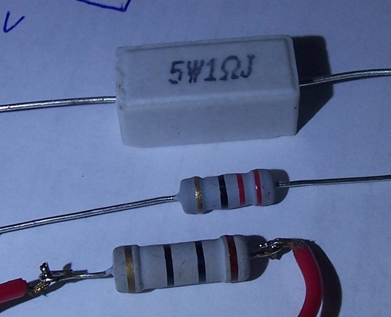

(#) attika válasza RoliNyh hozzászólására (») Márc 21, 2017 /
Nekem ugyan akkora a 2Wattos ellenállás mint nálad az alsó képen.
Ha megtalálom belátható időn belül akkor csinálok képet és feltöltöm.
A középső képen lévő biztos, hogy 2 Watt?
(#) RoliNyh válasza attika hozzászólására (») Márc 21, 2017 /
Ma vettem, 2W -osat kértem, remélem csak nem 1W -osat adott a csóka.

(#) Stewe válasza RoliNyh hozzászólására (») Márc 21, 2017 /
Ez egy 10 ohmos ellenállás. Stabil 5V-on folyik rajta fél amper, az kb 2,5W.
Ha nem melegszik 35-45 fok fölé, akkor 2W, ha melegszik erősen, akkor kisebb. 10V-on kétszer akkora áram (5W), négyszer annyi hő....
(#) RoliNyh válasza Stewe hozzászólására (») Márc 21, 2017 /
Naigen, beizzitottam, infrahőmérővel mérve 100°C kb...
Megmértem a két 22Ω -ost párhuzamba, mennyire fűt, szintén 100°C...
Létezne, hogy az alsó is 4-5W -os lenne?
Egy szóval nem mondtam, hogy hibázott, épp az ellenkezőjére céloztam... (De kértem moderációt már.)
Parancsolj, megtaláltam.
A felső 1Watt, az alsó 2Watt, legalább is nekem meg úgy adták mert úgy kértem
Ha én is rosszat kaptam akkor hazudok.
Gyártótól függ, minden kialakításnál mások a határadatok.
(#) pucuka válasza RoliNyh hozzászólására (») Márc 21, 2017 /
A középső, és az alsó fémréteg ellenállás. A felsőhöz viszonyítva, saccra az alsó 2 W -os lehet, a középső 1 W -os. A felső huzalellenállás kerámia tokban, az magasabb hőmérsékletet visel el, mint egy fémréteg. Ezért ugyan nagyobb a felülete, de nem arányosan, mint az alsó kettőé.
Fémréteg ellenállást nem nagyon szoktak 2 W -osnál nagyobbat készíteni, azok már többnyire huzal ellenállások, kerámia tokban, vagy védőréteggel. Kivételek biztos vannak, de biztos, hogy nem általános.

(#) RoliNyh válasza pucuka hozzászólására (») Márc 21, 2017 /
Hát nem tudom. A kissebbik D=4mm L=11mm. A nagyobbik D=4.8mm L=15mm.
Az 5W meg 9.7x8.8x21.5. Mindenesetre holnap akkor visszaviszem a kicsiket visszacseréltetni.
Elviszem az eredetit is, kíváncsi vagyok ő mit mond rá (én is 2W -osnak néztem, azért kértem abból kettőt).
Az igaz, hogy mostanában kissé összementek az ellenállások, de azért nem ennyire. A régi félwattos méretűre simán ráírják, hogy 0,6 W.
A képen, mintha nagyobb lenne a különbség.
Lehet, mégiscsak 5W -os ez a kicsike (mármint a képemen az alsó hengeres)...
Ellenállások...

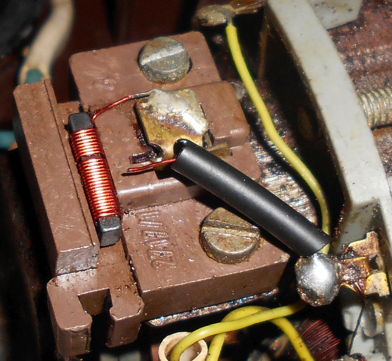

(#) Wind-Storm hozzászólása Márc 22, 2017 /
Helló!
Kávédaráló motorjának szerelése közben elszakadt eme szénkefével sorba kötött tekercs huzalja.
Mi a funkciója? Hogyan javítsam?

(#) kendre256 válasza Wind-Storm hozzászólására (») Márc 22, 2017 /
A legszélső menetről kapard le a zománc szigetelést egy kis darabon és forraszd hozzá (mellé) a leszakadt darabot.
(#) Wind-Storm válasza kendre256 hozzászólására (») Márc 22, 2017 /
Gondoltam én is erre a javítási módra.
Tehát rövidítsem meg egy menettel?
Illetve ennek a tekercsnk mi funkciója van?
(#) proli007 válasza Wind-Storm hozzászólására (») Márc 22, 2017 / 1
Egyszerű nagyfrekis zavarszűrő.
(#) kendre256 válasza Wind-Storm hozzászólására (») Márc 22, 2017 / 1
Szerintem zavarszűrés lehet a funkciója. Biztosan semmi bajt nem okoz, ha egy fél menettel kevesebb lesz.
(#) kadarist válasza Wind-Storm hozzászólására (») Márc 22, 2017 /
Behangolja rádiófrekvenciásan az erősítőjét.
A hozzászólás módosítva: Márc 22, 2017
