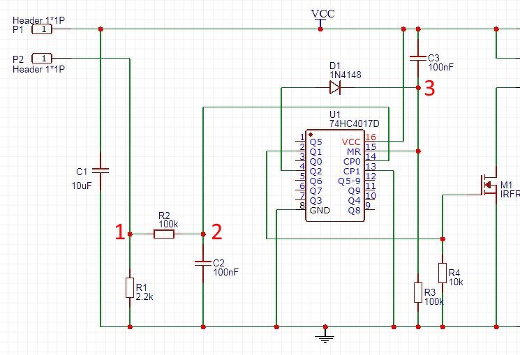

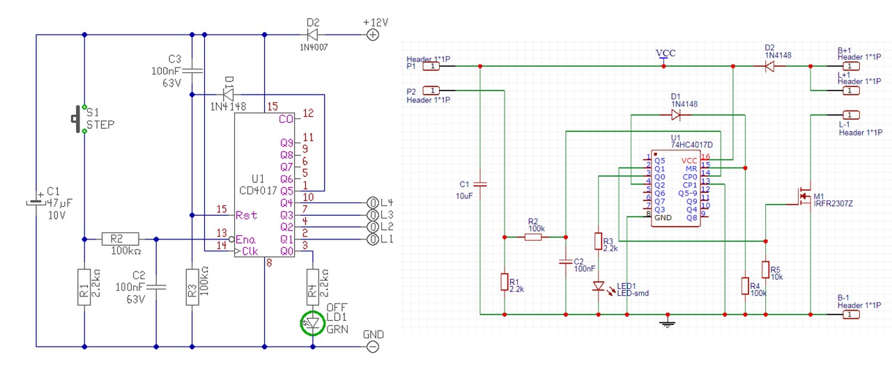

Módosítottam néhány helyen az eredeti kapcsolást, most úgy tűnik, hogy működik de közben felmerült pár kérdés.
Az alábbi módosításokat halytottam végre:
- 13 és 14 láb felcserélve, 13 GND-re kötve
- kivettem a C3 kondit, amíg ez benne volt a kapcsolásban az áramkör nem működött (korábban leírt fura jelenség volt tapasztalható).
Mi a szerepe ennek a kondinak?
Ha már nincs bent a C3 kondi van -e szükség a D1 diódára?
- A C1 kondit 10µF kerámiára cseréltem (ezt találtam 1206 méretben, korábban min. 100nF-t javasoltatok). Gondolom akkor ez nem okoz problémát.
Valamint R2, C2 szerepét sem értem.
R2 értékét sokalltátok. Mennyi legyen és mi alapján tudom kiválasztani?
Előre is köszönöm.

(#) RoliNyh válasza sitto hozzászólására (») Máj 21, 2018 /
Mivel az áramkört nem én terveztem, tippelni tudok csak, gondolom a koléga a bekapcsolási resetet akarta megoldani vele, de valamiért úgy látszik nem működik. A működésébe nem mennék most bele, sejtem mi a szerepe, de szkóppal rá kéne nézni, milyen a jelalak a C3 R3 alkatrészek közt...
Szerintem a D1 -et akár ki is veheted.
A C1 100nF szűrő szerepet töltene be, ha 10µF -ra cseréled akkor pont megszünteted a funkcióját. Lényeg, hogy a lehető legközelebb kell tenni az IC táp lábaihoz, de 100nF legyen.
Persze vele párhuzamosan benne maradhat a 10µF is, így akkor az puffer funkciót fog betölteni.
Az R2 C2 a nyomógombod pergésmentesítését hivatott megelőzni, de szerintem mivel a te nyomógombod eleve elektronikus, szerintem azt már magában a nyomógombban megoldották.
Kipróbálhatod úgy is, hogy elhagyod az említett két alkatrészt...

(#) sitto válasza RoliNyh hozzászólására (») Máj 21, 2018 /
A C1 eredetileg 47 µF volt, ezt cseréltem 10µF-ra mert smd-ben csak elég nagy méretű kondik voltak ezzel a kapacitással. De ha elég a 100nF, akkor még egyszerűbb a dolog.
Puffer kondi talán nem kell mert akkumulátorról lesz táplálva.
A működését próbálom megérteni a dolognak. Amit eredetileg önállóan építettem kapcsolást a próbapanelen működött aztán a nyákon nem......... (csak a 4017 és a FET lett smd-re cserélve)
Viszont ha C3-at elhagyom (mert emiatt nem működik ez az áramkör sem), elhagyhatom a D1 diódát is.
Ha elhagyom R2C2-t is ahogy javasoltad, akkor gyakorlatilag visszajutottam a saját eredeti kapcsolásomhoz, annyi különbséggel hogy nálam nem volt a bemeneten C1 szűrő kondi, hiányzott a D2 dióda ami csak fordított polaritás elleni védelmet ad. A Q0 kimeneten nem volt led, ez megint nem befolyásolja a működést.
Egyetlen talán lényegi dolog a különbség, az RST lábon lévő ellenállás ami a 15. lábat a gnd-re húzza. Ez sem volt nálam.
A pergésmentesítés lényegét értem de hol találok a működéséről v.mi magyarázatot.
Keresgéltem a neten de egyenlőre sikertelenül.
(#) ferci válasza sitto hozzászólására (») Máj 21, 2018 / 1
Az R2,C2-hez annyit, hogy a 4017 pozitív élre léptet és az adatlapon meg van adva egy tr, tf 20 us érték -a fel-és lefutásnál - az RC szorzat pedig ennek a sokszorosa - tehát kérdés, hogyan fog léptetni a bejövő clock impulzus.

Lehet, hogy mégsem kellene megcserélni a 13 és 14 lábat?
Ez van az adatlapon:
Az adatlap elején van rá utalás, ill. a táblázatoknál az érték. Van, amikor lényeges az élmeredekség a biztos léptetéshez.
Így is lehet léptetni, akkor negatív élre léptet.

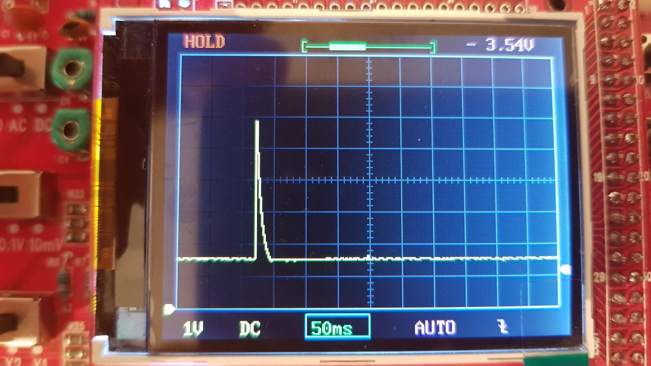

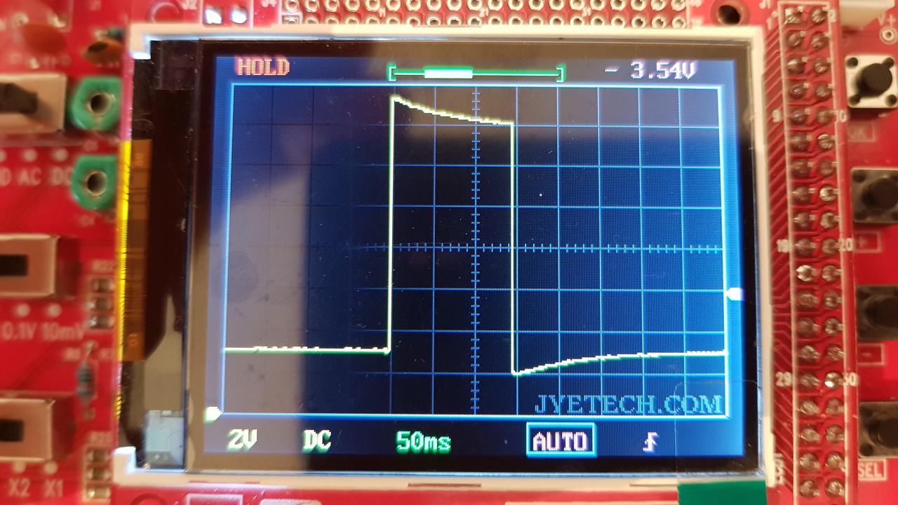

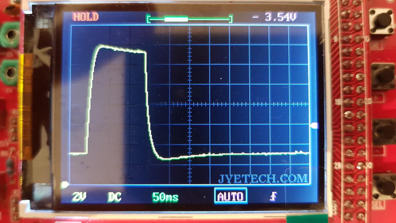

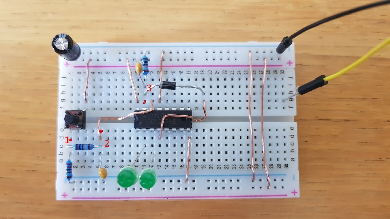

(#) sitto válasza RoliNyh hozzászólására (») Máj 22, 2018 /
Próbáltam mérni szkóppal, erre jutottam:
3 helyen mértem a nyomógomb lenyomásakor keletkező jelalakokat. 1,2,3 pontok a képen és a hozzájuk tartozó egyedi képek.
A power on reset továbbra sem akar működni, sőt az egész áramkör nem működik amíg ki nem veszem a C3 kondit.
Amíg bent van a C3 kondi addig tudtam mérni a 3. jelet. Ha kivettem akkor semmit nem tudtam mérni (de a kapcsolás működött )
