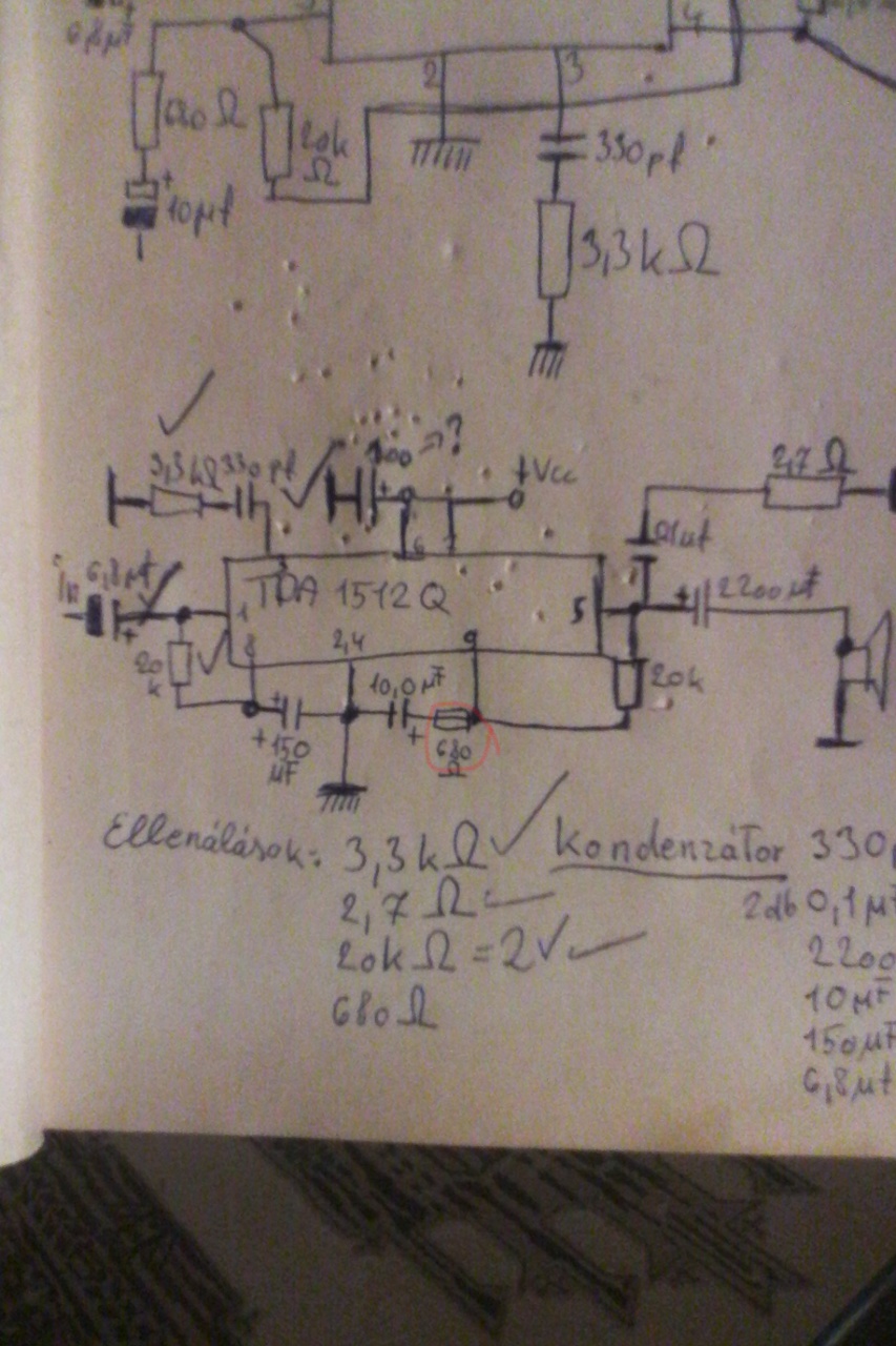

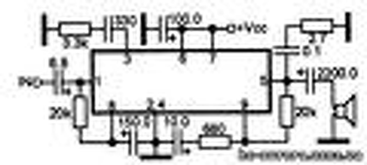

Végre siker ért! Összeraktam a tda1512Q végfokot és végre tisztán szol és működik.Igaz még csak légszereléssel.a nyákot most készitem hozzá.Lenne egy kérdésem.Mivel nem volt 680 ohmos ellenálás helyetesitettem egy potméterel.na most ha az értéket(680Ohm)csokkentem hangosabb.De ez menyire terheli meg a többi alkatrészt?Ill inkább hadjam az eredeti értéknél beállitva?Amit bekarikáztam az hejet raktam be potmétert.Az úgy marathat ugye?

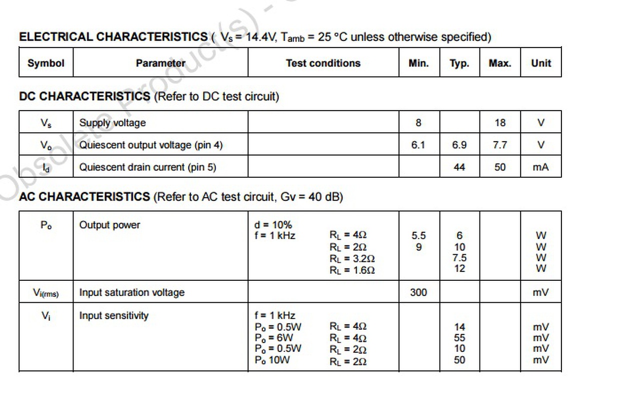

Remélem jol helyre irom a kérdést.Egy végfoknak a kimenő teljesitményét hogy lehet kiszámolni ,megtudni?bocs lehet volt már rolla szo.errol a végfokrol lenne szó.
(#) kadarist válasza luigi71 hozzászólására (») Ápr 20, 2017 /
A megtudásához meg kell nézni az adatlapot. A példában a TDA2003 adatlapjából egy részlet. Láthatod, hogy 14,4V tápfeszültség mellett különféle hangszóróimpedanciák (ohm) mellett mekkora teljesítményt nyújt.

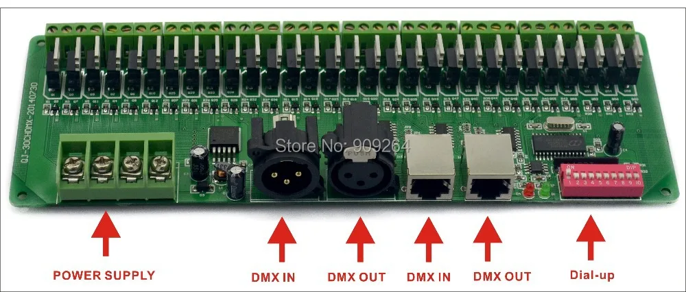

Azért ide írok, mert igazán egyik témába sem illik bele, tanácsot szeretnék kérni. Adott egy PC-s DMX fényvezérlés, ami más lámpákkal tökéletesen működik, de egy LED szalag kontrollert szerettem volna beépíteni, ami nem működik. Ha egyedül ezt kötöm a vezérlőre, akkor világít az összes kimenet, és ahogy a DMX jelet adom rá a programban, elhalványodnak a színek, de teljesen kikapcsolt soha nem lesz. Ha pedig a rendszerbe kötöm be, akkor semmit nem csinál, minden LED sötét. Próbáltam megcserélni az adatszálakat, nem segített, a 8 lábú, DIP kapcsolók melletti kommunikációs SN75176B-t lecseréltem, semmi változás. A DIP kapcsoló feletti IC-n nincs semmilyen felirat. Ez amúgy működik, automata módban váltja a színeket, villog, stb, viszont a 10x3 csatorna színe egyforma, ez vele a bajom. Látható külsérelmi nyom egyébként nincs.
1, Esetleg van valakinek ötlete, hogy mi lehet a hiba, és hogy lehetne kijavítani?
2, Ha nem, költséghatékonyan mit lehet tenni? A legegyszerűbbnek azt látom, hogy a mostani vezérlésből fehér színt küldök ki, utána beteszek 30 kapcsolót, így be tudom állítani a szalagok színét, a vezérlőn pedig azt, hogy villogjon, fadeljen, stb, persze ilyenkor nincs DMX vezérlés. Ez kb. 5000Ft. A legegyszerűbb, ha megveszem magyar webáruházakból a garanciás vezérlőt, de az kb. 120000Ft 30 csatornára, annyit nyilván nem ér meg. Ezek között milyen költséghatékony megoldások vannak? Én esetleg 2 arduinora gondoltam DMX shielddel, SoftwarePWM-mel master-slave módban, és ezzel hajtanám meg a tranzisztormezőket a meglévő vezérlőn.
