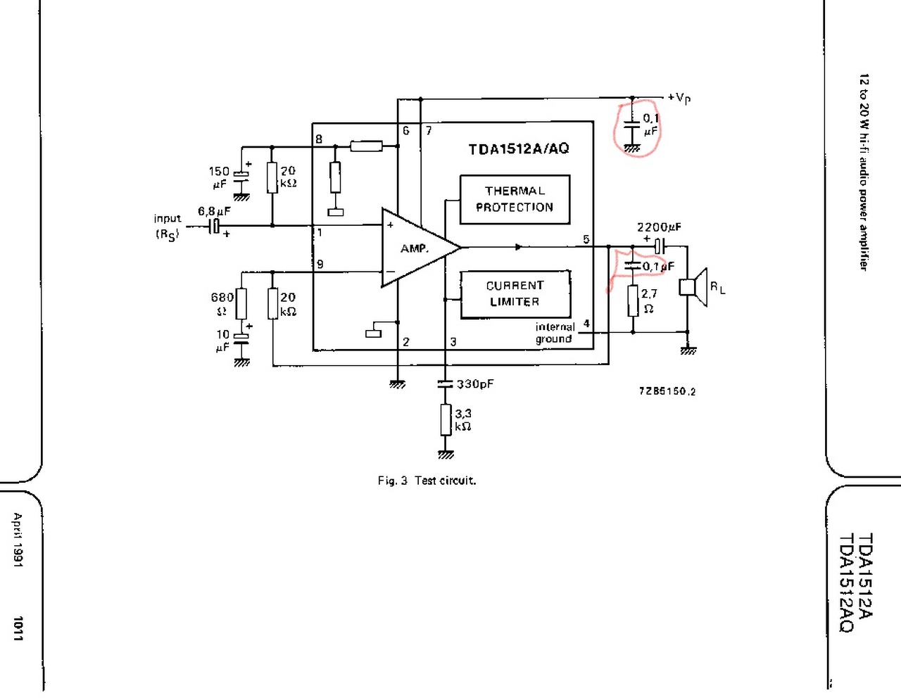

(#) luigi71 hozzászólása Ápr 19, 2017 /
Az lenne a kérdésem ha nincs 150µF os condim párhuzamosan kettőből meg lehet oldani?
Bocsi lehet rossz helyre irom de amiket bekarikáztam kondikat azok milyenek?gondolok én olyanra hogy kerámia vagy elektrolit.Csak mert nincs + - jelölés
(#) ferci válasza luigi71 hozzászólására (») Ápr 19, 2017 /
Megoldhatod, persze.. pl. 47 uF+100 uF.
(#) luigi71 válasza ferci hozzászólására (») Ápr 19, 2017 /
Köszönöm szépen a segitséget
Lehet kerámia vagy bármelyik műanyag dielektrikumú.
Köszönöm
(#) Stewe válasza luigi71 hozzászólására (») Ápr 19, 2017 /
Ha nem időzítő, vagy kényesebb csatoló szerepe van, "csak" puffer, akkor még egyetlen 220µF-os sem elvetendő ötlet, már csak a kulturáltabb szerelés miatt.
