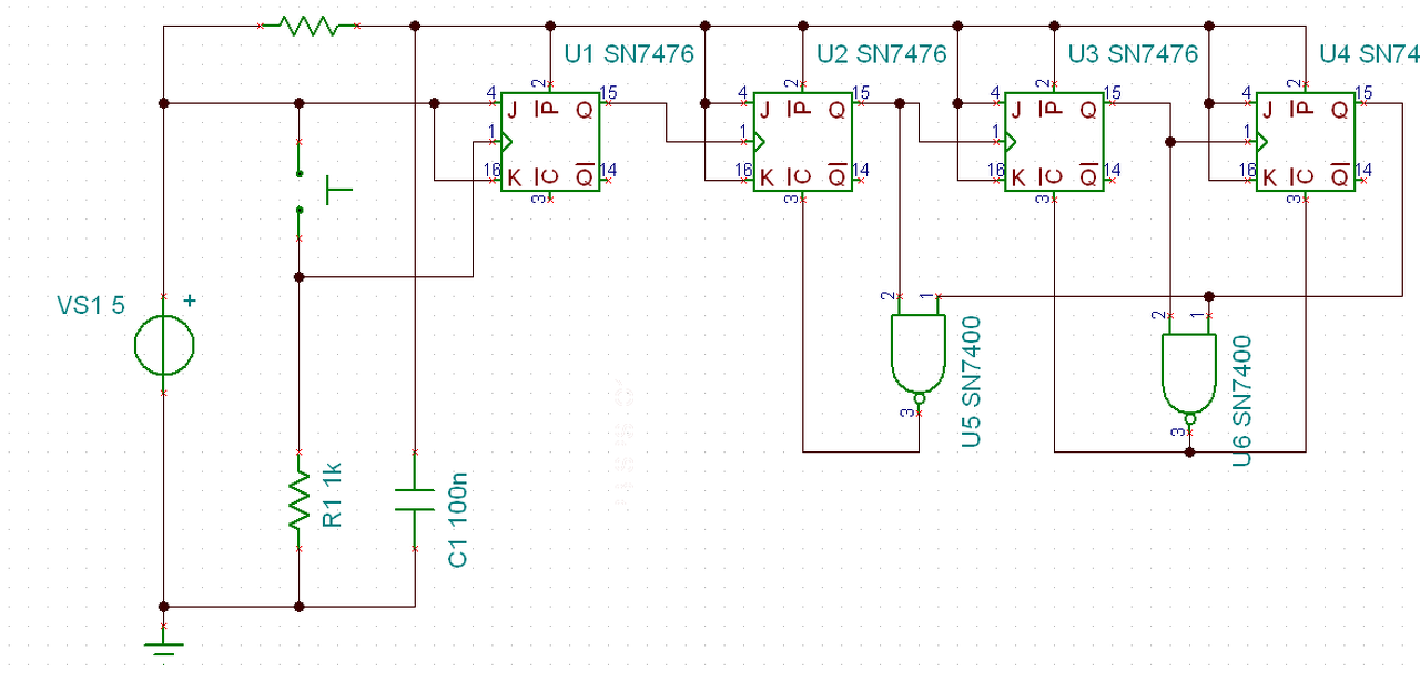

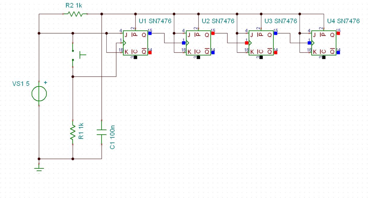

(#) Peet19 válasza pucuka hozzászólására (») Nov 27, 2017 /
Köszi, megvan. Most a reset tápon van és induláskor a Q kimenet alacsony szinten van. Ez így jó. De hogy tudom újraindítani vagyis alapállapotba rakni hogy akármilyen a kimenet, újra alacsony szintű legyen? Próbáltam már a resetet tápra is meg GND-re is kapcsolni nyomógombbal, de nem nullázza le a kimenetet.

(#) proli007 válasza Peet19 hozzászólására (») Nov 27, 2017 / 1
Hello! Nem igazán érthető a problémád. Ha megnézed az adatlapot, akkor láthatod, hogy a Reset állapotot az R bemenet alacsony szintre húzásával lehet kiváltani. Ekkor a Q kimenet alacsony szintű lesz, a Q\ (negált) pedig magas szinten. (Mert a Q és Q\ mindig ellenkező állapotban van.)
Tehát ha induláskor szeretnéd hogy a Q alacsony szinten legyen, akkor a táp bekapcsoláskor az R bementet egy "pillanatra" alacsony szintre kel állítani. Pld. úgy hogy ez R bemenetet egy ellenállással a tápra kötöd, és egy kondival pedig a GND-re. Ekkor bekapcsoláskor amíg a kondi fel nem töltődik az R bemenet szintje alacsony lesz. Ha pedig feltöltődött, akkor magas szintű és működhet a tároló a J-K és órabemenetről.
Amíg az R alacsony szinten van a többi bemenet hatástalan. De ha ezt egy nyomógombbal szeretnéd működtetni, akkor nem elég a nyomógombot az R és GND közé kötni, felhúzó ellenállás is kell. Vagy is az R bement és a tápfesz közé is kell egy ellenállás. Mert amikor a nyomógomb nyomva van, az alacsony szintet ad, mikor pedig elengedett állapotban, akkor az ellenállás gondoskodik a magas szintről, úgy hogy felhúzza a tápra az R szintjét.
Remélem így már érthető..
(#) Peet19 válasza proli007 hozzászólására (») Nov 27, 2017 /
Értem egy részét és meg is csináltam amit írtál. Ez egy bináris számláló lenne, és a képen most láthatod hogy a bináris kimenet az most épp a decimális 10. Ebben az állapotban szeretném újraindítani a számlálót, vagyis most ne 10-et hanem 0-át mutasson. Ezért kellene resetelni hogy a kiinduló állapotba kerüljön, vagyis minden Q kimenet alacsony szintű legyen és kezdje elölről a számolást 9-ig.
A nyomógombbal most csak léptetem, de raktam egy másik nyomógombot a kondival párhuzamosan, akkor meg magas szintet adott minden Q kimenetre. Ez nem jó.
Teszel egy két bemenetű NAND kaput a U4 és U2 Q-jára, a kimenetét pedig rákötöd a törlő bemenetekre.
Nem volt elég az egy NAND kapu mert 9 után 12-re ugrott, de így kettővel már sikerült. Köszönöm a segítséget!
A hozzászólás módosítva: Nov 27, 2017
(#) killbill válasza Peet19 hozzászólására (») Nov 27, 2017 /
Pedig annak egyetlen NAND kapuval mennie kell. Persze csak akkor, ha a NAND kapu kimenetét rákötöd az összes tároló C lábára, de legalábbis az U2, U3, U4-re.
Moderátor által szerkesztve
(#) Peet19 válasza killbill hozzászólására (») Nov 27, 2017 /
Úgy is próbáltam, de lefagyott az egész a Tinában. Nem tudtam tovább léptetni és megmaradtak a H szintű kimenetek is.
Ez csak a Spice modul satnyasága. Mert ha belegondolsz, a két kapu bemenete ugyan oda van kötve, tehát a kimenti logikai állapota is ugyan az, sőt ugyan abban az időben vált át. Akkor mi lenen a különbség egy vagy két kapu esetén?

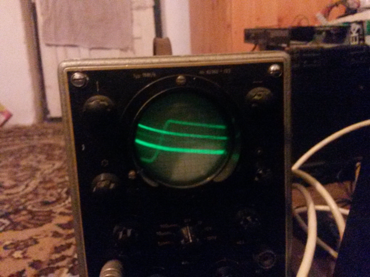

(#) jani1987 hozzászólása Nov 30, 2017 /
Közép leágazásos trafó két diódával egyenirányítva és kondival simítva. De ez a sok vonal bekavar. Hogy is értsem ezt? Egy plusz és egy minusz kimenet van. Szimulátorba csak egy vonalat mutat.
A hozzászólás módosítva: Nov 30, 2017
(#) ferci válasza jani1987 hozzászólására (») Nov 30, 2017 /
Talán vedd vissza a time/div kapcsolót egy fokozattal és a triggert állítsd be, hogy megfogja.
Az se mindegy, fel vagy lefutó élre szinkronoz.
Nem nagyon látszik, hogy van szűrőkondi.
A V/div hol áll?
