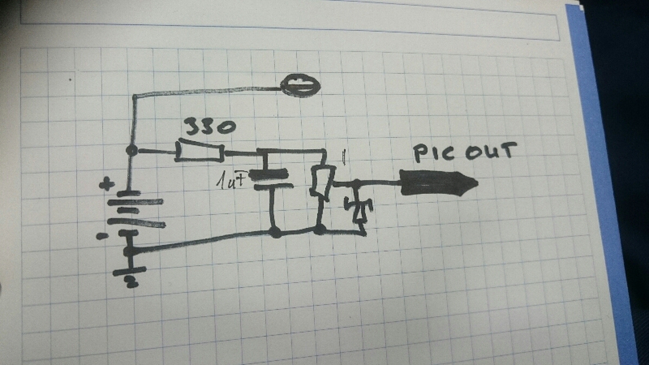

A lenti kapcsolást én egy aksi töltő vezérlésében használom. A kapcsoláson keresztül mérem az aksi töltő feszültségét egy pic-el. A mérendő feszültség egyenirányított viszont nem pufferelt . Azaz 50Hz pozitív félhullám ami10KHz pwm- el van állítva. Ez működik szobában, viszont oda kint 0 fokban, hülyeséget mér. A kondi " lefagy" nem veszi/ puffereli simítja a feszt. Kb.: 20mp kell neki mire feltölt, s kisülni sem akar, hogy kövese a fesz esést. Mit kellene módosítani szerintetek? Válaszokat, segítséget előre is köszönöm.
(#) Bakman válasza Baxi hozzászólására (») Dec 1, 2017 /
Ne elektrolit kondenzátort használj, hanem olyat ami bírja a hideget, pl. tantál.

(#) Baxi válasza Bakman hozzászólására (») Dec 1, 2017 /
Köszi a tipet,kipróbálom a tantált.
Még annyi hogy a 1µF maradhat,vagy menyek lentébb kapacitásban, vagy esetleg fólia kondi?

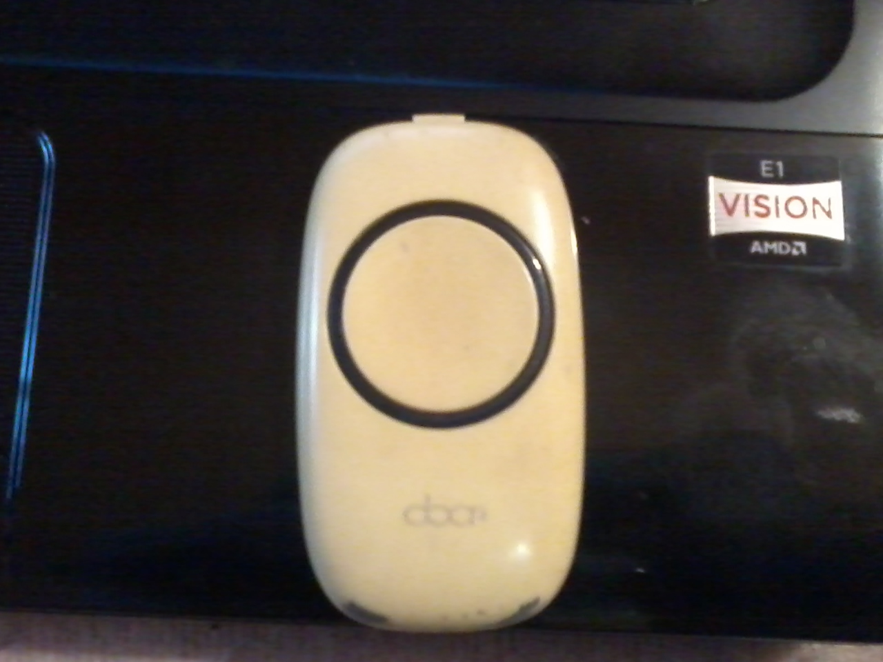

Sziasztok lenne egy olyan kérésem ,hogy van egy távirányítom csengőhöz csak a csengő hiányzik. Tudom valamire használni? Úgy értem mást irányítani vele?Köszönöm a válaszotokat előre is .Ha tudtok valami ötletet szívesen elfogadom. Ilyesmire gondoltam ,hogy például lámpát felkapcsolni vagy valami hasonló.Ja meg ha valaki meg tudná mondani milyen frekvencián működnek megköszönöm .Sürgős lenne a válasz.Köszönöm.
Ha jó volt az 1 uF, maradjon. Elvileg bármilyen kondenzátor jó, amiben nincs elektrolit.

Fénykép van a távirányítóról? Talán be tudja valaki azonosítani.

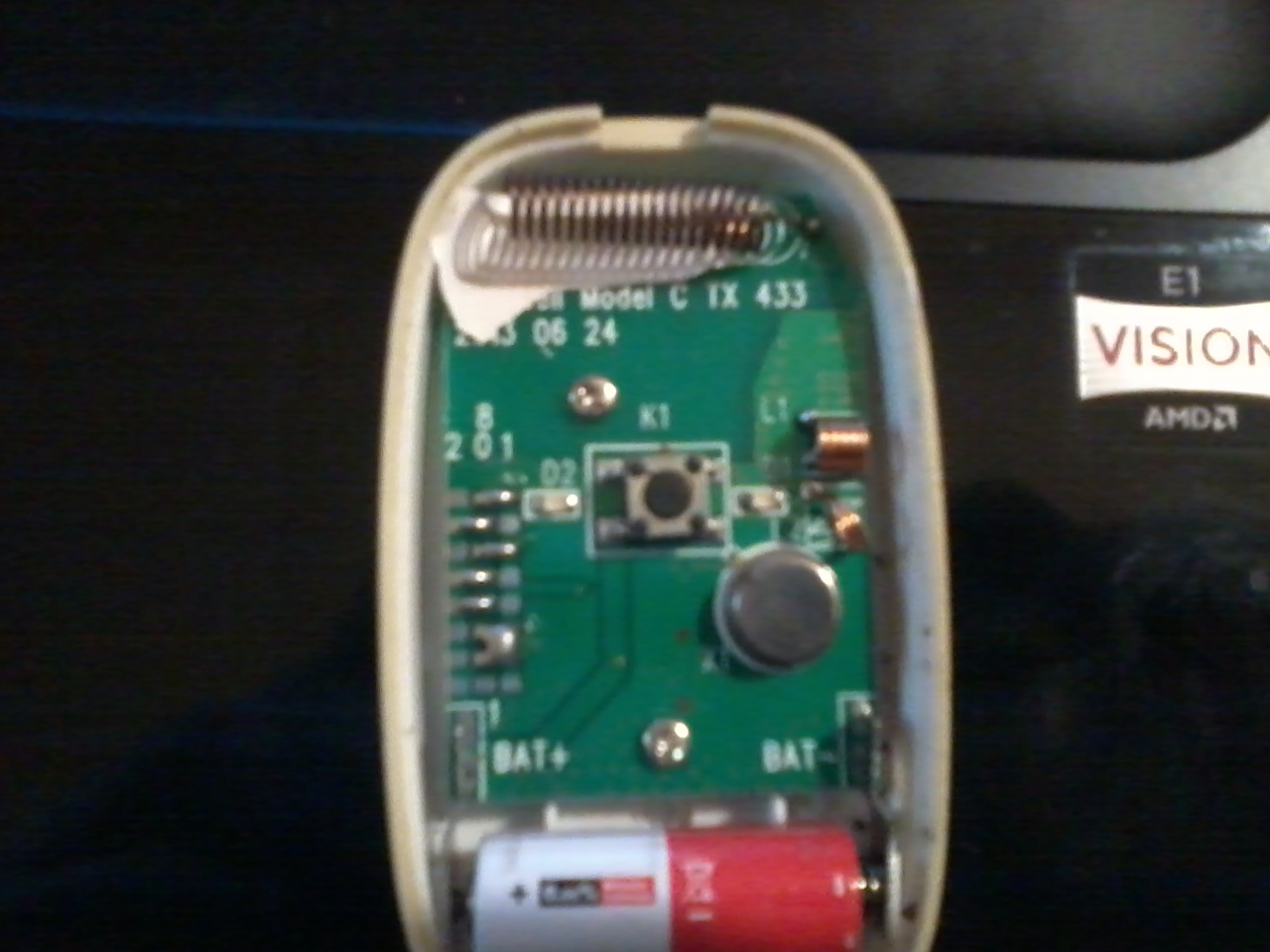

Ő lenne az .kívülről és belülről.

valaki tud mondani vagy segiteni mit kezdjek vele vagy mit lehet?segítsets kérlek
(#) zamatőr válasza luigi71 hozzászólására (») Dec 1, 2017 /
Nézd meg a panel másik oldalán van e IC . Annak alapján lehetne megkeresni a párját ami a vevő alapja lehet.

ennek a távirányitonak ,hogx lehet a frekvenciáját megtudni
(#) killbill válasza luigi71 hozzászólására (») Dec 1, 2017 /
Ugy, hogy ra van irva, hogy 433 Mhz.

van a hátulján Íc csak a képet nem bírtam feltölteni mert nagy a formátum de a típusa SCT 2260

(#) pucuka válasza luigi71 hozzászólására (») Dec 2, 2017 /
Ugyanaz, mint a PT2260, a párjával PT2270, vagy PT2272 -el tudsz vevőt építeni hozzá. Keresd elő az adatlapjaikat, a PT2270 adatlapján ott a kapcsolási rajz.
Az is jó megoldás, ha találsz 433 MHz -es vevőt, amiben ilyen PT2270 PT2272 dekóder van.
