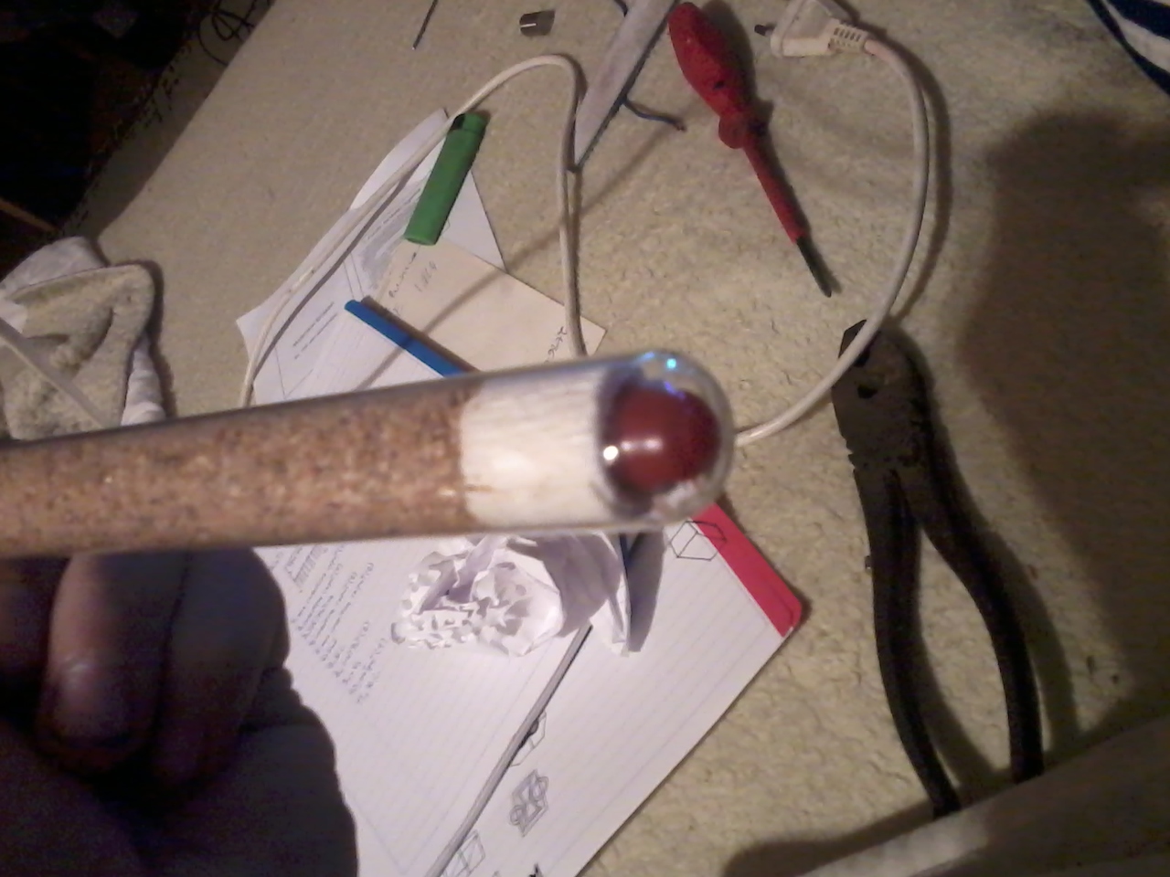

Sziasztok ! Megtudná valaki mondani ,hogy ez micsoda?Találtam a sufniban de még nem jöttem rá ,hogy micsoda. Előre is köszönöm .
(#) Epu2 válasza luigi71 hozzászólására (») Dec 4, 2017 /
Emlékeztet az akvárium fűtés hőfokszabályzójára. A lámpa a végén viágít bekapcsolva. Akvaristák biztos többet tudnak róla. De csak ha nem tévedek.
(#) luigi71 válasza Epu2 hozzászólására (») Dec 4, 2017 /
Köszönöm szépen a választ.
