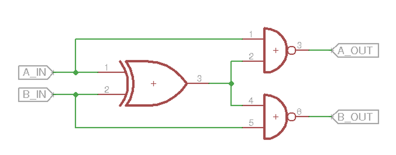

Van két kimenetelem (5V), és egy órajelem.
A két kimenet az órajel hatására változik:
1 1
0 1
1 0
0 0
Majd indul elölről.
Ez a két kimenet be van vezetve egy IC-be. Viszont azt szeretném elérni, hogy ha minkét kimenet értéke high ( 1 1 ), akkor low ( 0 0 ) haladjon az IC-be, de csak is ekkor.
Tehát azt szeretném, hogy igy nézzen ki órajel hatására a kimenet:
1 1 => 0 0
0 1 => 0 1
1 0 => 1 0
0 0 => 0 0
Ezt milyen módszerrel lehetne megvalósítani szerintetek?

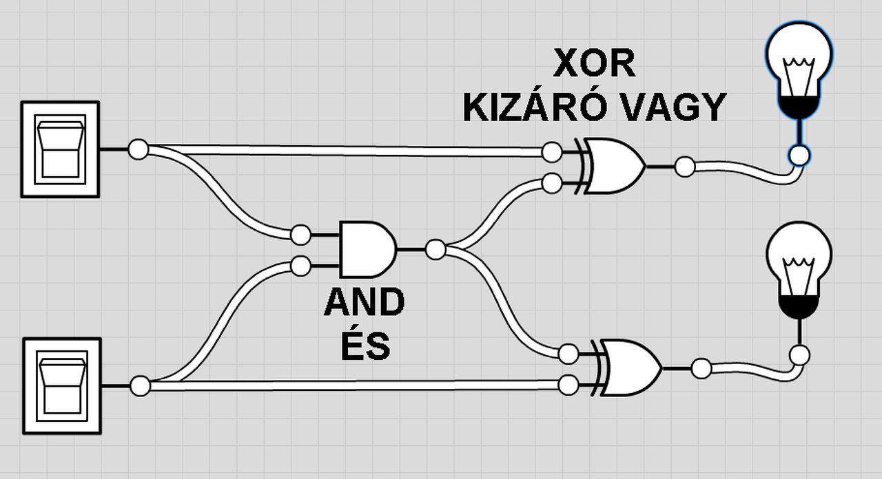

(#) RoliNyh válasza Blintux hozzászólására (») Dec 5, 2017 / 1
Egy AND és két XOR kapuval...
Itt kipróbálhatod...
(#) tbarath válasza Blintux hozzászólására (») Dec 5, 2017 / 1
A két bemenetet XOR-olod, és ennek a kimenetet egyenként a bemenetekhez AND kapuval kötöd.

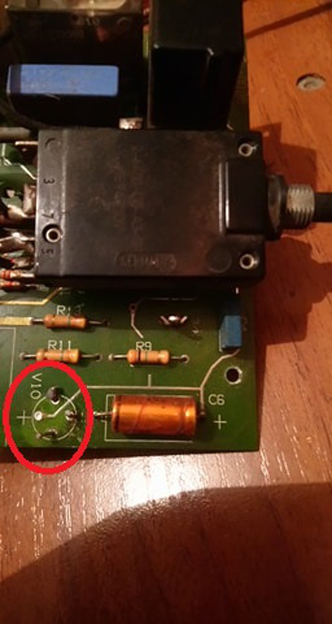

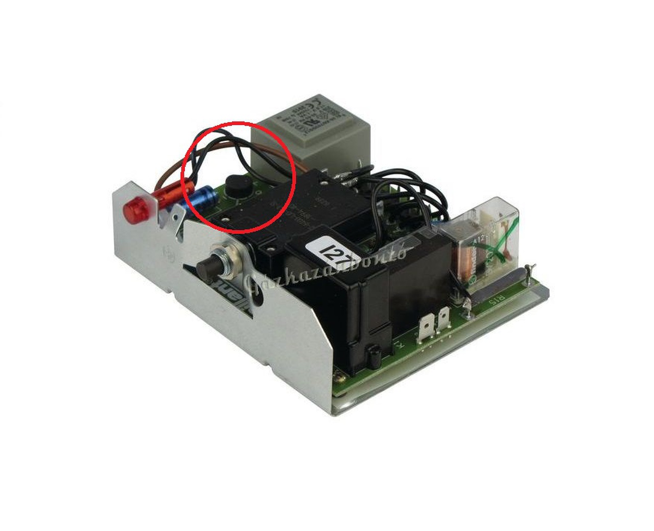

Üdv mindenkinek.
Egy VAILLANT VKS35E gázkazánról van szó, ami a minap vihar miatt összesült kicsit így fűtés nélkül maradtunk.
A hibát egy 4 lábú gömb alakú izé okozta ami szétdurrant, beazonosítani nemtudtam mivel semmi írás nincs rajta vagy valami bevéset.
A kérés, kérdés az lenne hogy mi ez? Mivel tudnám helyettesíteni?
Annyit tudok 12v fut benne.
(#) proli007 válasza RieN hozzászólására (») Dec 5, 2017 /
Hello! Ez egy ilyen egyenirányítóhíd lesz. De azt is meg kellene nézni, mitől durrant szét, mert ha a hiba önmagán kívül található, ismét ez lesz az eredmény.
A hozzászólás módosítva: Dec 5, 2017
(#) RieN válasza proli007 hozzászólására (») Dec 5, 2017 /
Köszönöm proli007, megpróbálok össze szedni párat aztán tesztelgetem. Jobb ötletem nincs

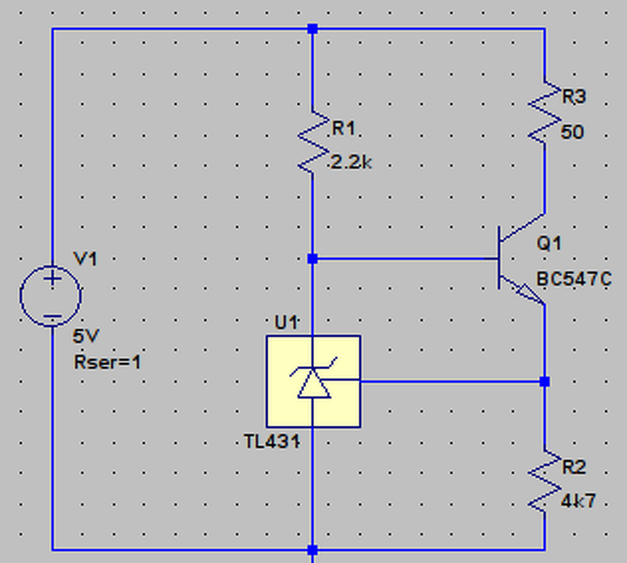

(#) tbarath hozzászólása Dec 6, 2017 /
Ellenállást szeretnék mérni a következő elven: konstans kis áram (kb. 500 uA) átmegy az ellenálláson, a rajta eső feszültséget opamp erősíti, azt ADC digitalizálja aztán majd csinálok vele amit kell.
További elvárásaim a kapcsolással szemben: csak +5V táp, legyen minél egyszerűbb, lehetőleg ne legyen benne egzotikus, beszerezhetetlen vagy drága alkatrész. A legjobb az lenne, ha nem kellene rá költeni, mert lenne otthon minden hozzá
Először a csatolt, TL431-el készített "constant current sink" tetszett meg, működik is (legalábbis szimulátorban), csak az a baj vele, hogy high side, mérés, amihez rail to rail opamp kellene, az pedig nem olcsó. Persze rakhatok R3 fölé egy ellenállást, úgy már nem kell rail to rail, viszont ha rárakok bármilyen visszacsatolásos erősítőt, akkor bezavar a mért ellenálláson folyó áramba, szóval kell 2 buffer.
Illetve így sem sikerül egy normális differenciál erősítőt terveznem. Illetve hát próbáltam, de homály nekem ez a téma, nem igazán értem ezt.
Szóval a segítségeteket kérném, két dolog tudna kisegíteni:
1. egy kb. 500 uA-es fix áramforrás, aminek az áramát a mért ellenállásomon keresztül a GND-be tudom vezetni
2. egy olyan differenciál erősítő, ami a két GND-hez képest kb. 2,5 V-os jelem különbségét kb. 2000-3000-szeresére erősíti, vagyis a GND-hez képest egy max. 1V-os, ellenállással arányos jelszintet szeretnék kapni.
Előre is köszi a segítséget.
A hozzászólás módosítva: Dec 6, 2017

(#) vargham válasza tbarath hozzászólására (») Dec 6, 2017 /
LMV358 az rail-to-rail, és 50 forint... https://www.hestore.hu/prod_10031819.html
Ellenállásméréshez használom én is, áramgenerátornak is. Kell mellé egy NPN tranzisztor, egy ellenállás, és kész. Benne van a kapcsolás az application notes-ban. Dual opamp, így a mérendő feszültség erősítésére is használhatod.

(#) tbarath válasza vargham hozzászólására (») Dec 6, 2017 /
Köszi, tetszik az LMV358, de mindenhol csak SMD-ben látom, nekem pedig az nem lesz jó.
De megcsináltam opamp-pal a konstans áramgenerátort, igaz PNP tranyóval. (Mármint szimulátorban, az építés majd.)

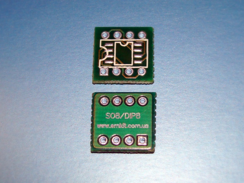

(#) RoliNyh válasza tbarath hozzászólására (») Dec 6, 2017 /
Bármelyík valamirevaló elektronikai boltban ha DIP8 tokozással kéred, fognak neked adni hidd el...
(Vagy esetleg vehetsz SO8 to DIP8 átalakító PCB -t is.

(#) tbarath válasza RoliNyh hozzászólására (») Dec 7, 2017 /
Lomex-ben csak SO, HE csak SO, Kontha és HQElektronika nincs. DIP átalakítóm van, de szerintem TLC272-t fogok használni, az van otthon. Nem kell rail2rail ezzel a módszerrel amúgy, viszont ez felvet egy másik egy
LM358 is van, de egyeseknek rossz tapasztalata volt ilyen alkalmazásban. A 2000x-es erősítést pedig jól benéztem, a kb. 500 uA áram 1 Ohm-on hozna létre 500 uV feszültségesést, ahhoz kellene ekkora szorzó az 1v1 referenciához. De én a valóságban pártíz-párszáz Ohm nagyságrendet fogok mérni, ahhoz jóval kisebb szorzó is elég.
(#) nedudgi válasza tbarath hozzászólására (») Dec 7, 2017 /
Ezen nem is csodálkozom, a TI nem gyártja DIP tokozásban az LMV358-at.
(#) Bell válasza zsoltee0001 hozzászólására (») Dec 7, 2017 /
Az elemek és a diódák is teszik a dolgukat a kapcsolásnak megfelelően.
Az elemek feszültsége és belső ellenállása is különböző lehet, ezért nincs nagy eltérés az áramban.
Tegyél be még egy rossz elemet is a sorba.
(#) tbarath válasza nedudgi hozzászólására (») Dec 7, 2017 /
Hát ez valóban megnehezíti a beszerzését
