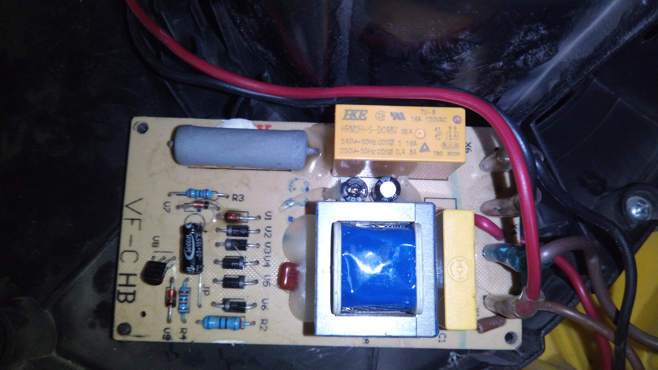

(#) rethek válasza RoliNyh hozzászólására (») Dec 8, 2017 /
Nos akkor átfogalmazva a kérdést a primer 70ohm a szekunder 0.04ohm bár ez lehet a mérőműszer pontatlansága is. Theát szerintetek ez működőképes trafó?

(#) rethek válasza tbarath hozzászólására (») Dec 8, 2017 /
Ez egy porszivóban van benne és nem megy a gép szóval valószinü zárlat. Van itt néhány kép ha segit, bár a trafóról fogalmam sincs milyen lehet. Egy parkside 2000W porszivóban van. Ja és a 220V már közvetlen a bemeneten sem nem mérhető.
A hozzászólás módosítva: Dec 8, 2017
(#) nedudgi válasza rethek hozzászólására (») Dec 8, 2017 /
Közvetlenül a bemeneten? A hálózati zsinór, és a kapcsoló jó? Biztosíték van?
(#) RoliNyh válasza rethek hozzászólására (») Dec 8, 2017 /
Esetleg eltört/szakadt/égett a betápkábel...
(#) rethek válasza nedudgi hozzászólására (») Dec 8, 2017 /
Bizti nincs, a tápkábel jó, ha lehuzom a nyákról akkor mérhető a fesz ha rádugom akkor nem vagy csak 10-20V AC Ja és Tranyó és a relé között 45V DC ami nem tudom honnan jött.

(#) Bakman válasza rethek hozzászólására (») Dec 9, 2017 /
A tápkábel lehet szakadt. Ha pl. a nulla szakadt (éppen úgy dugod be), attól még közel 230 V-ot mérhetsz a végén, ha kapna valamilyen terhelést, azonnal leesik, mint azt tapasztalhattad.
A tápkábelt mérd meg szakadásvizsgálóval. Ha sípol, mozgasd át az egészet, hátha meglesz a szakadás helye is.

(#) rethek válasza Bakman hozzászólására (») Dec 9, 2017 /
Igazatok volt a konnektor tövében volt megtörve -.- Köszönöm a segítségeteket.

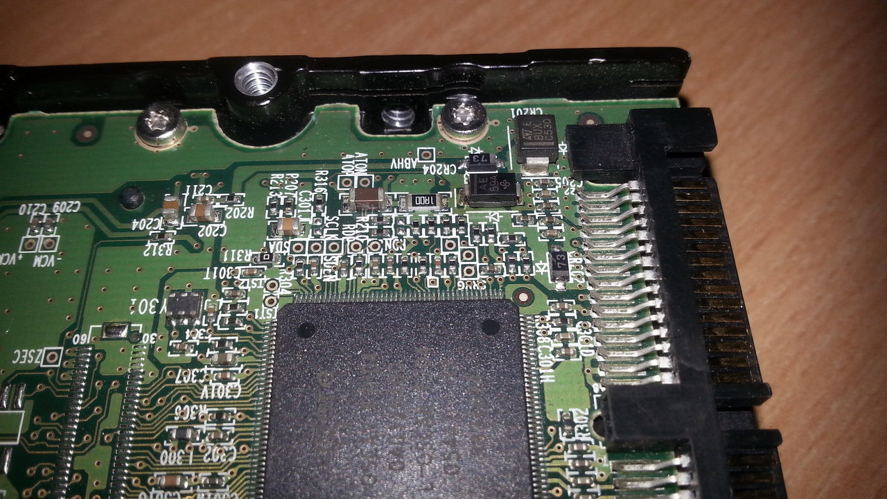

(#) dudzsi hozzászólása Dec 9, 2017 /
Sziasztok! A képen látható dioda "AE59A" milyen értékü lehet? Mert nem találok róla semmit. Ez egy 300Gb merevlemez elektronikába van. Vagy mivel tudnám helyetesíteni? Köszönöm

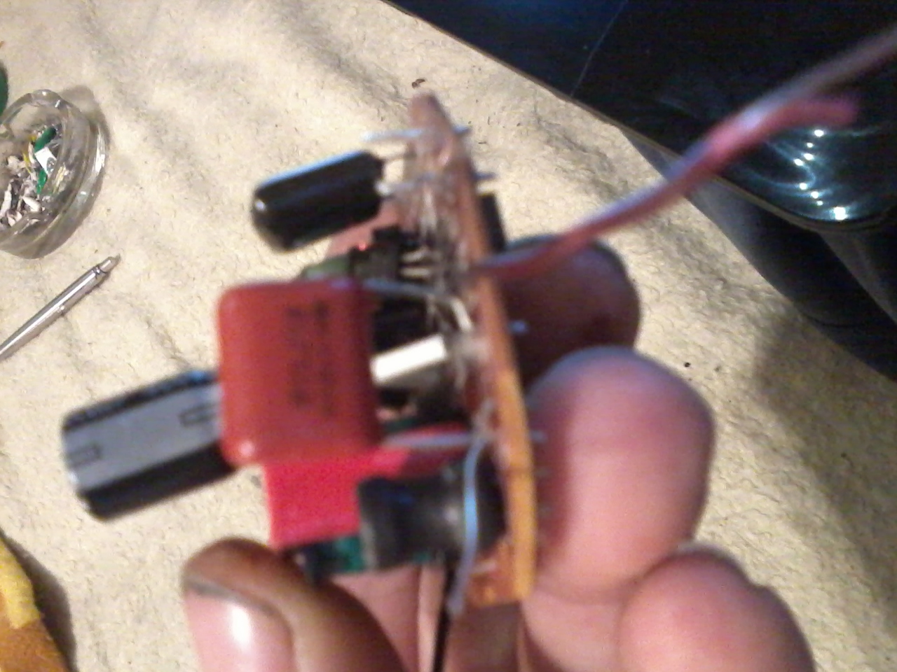

(#) luigi71 hozzászólása Dec 9, 2017 /
Sziasztok !Egy rövid kérdésem lenne.Egy takarékos villanykörtéből kiszedtem a belsejét.Na most a 220-s bemenetén kiment egy ellenállás,és nem tudom mekkora értékű.A kép nem a legjobb de a bal oldali csupasz vezetékre volt ráforrasztva.Honnan tudhatom meg ,hogy mekkora ellenállást kellene visszaraknom.Köszönöm a válaszokat előre is.
(#) ferci válasza luigi71 hozzászólására (») Dec 9, 2017 /
Nagyságrendileg 5 ohm környéke, de lehet, hogy oka volt.
