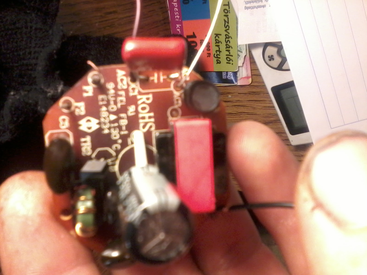

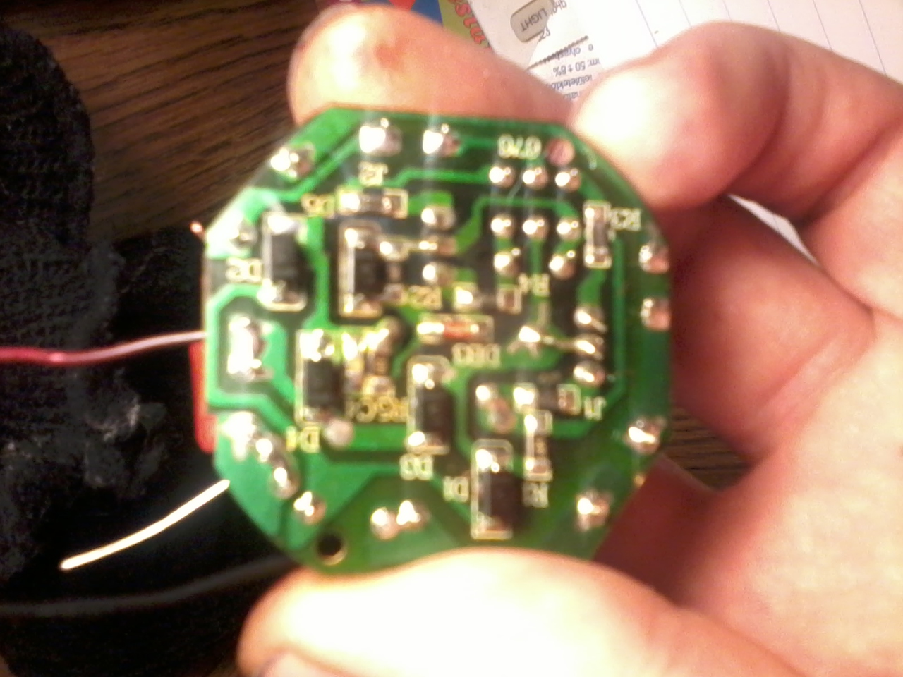

Nagy valószínűséggel az biztosíték szerepet is betöltött, várható, hogy máshol is van probléma. Egyébként a kép értékelhetetlen, semmi nem látszik a lényegből.

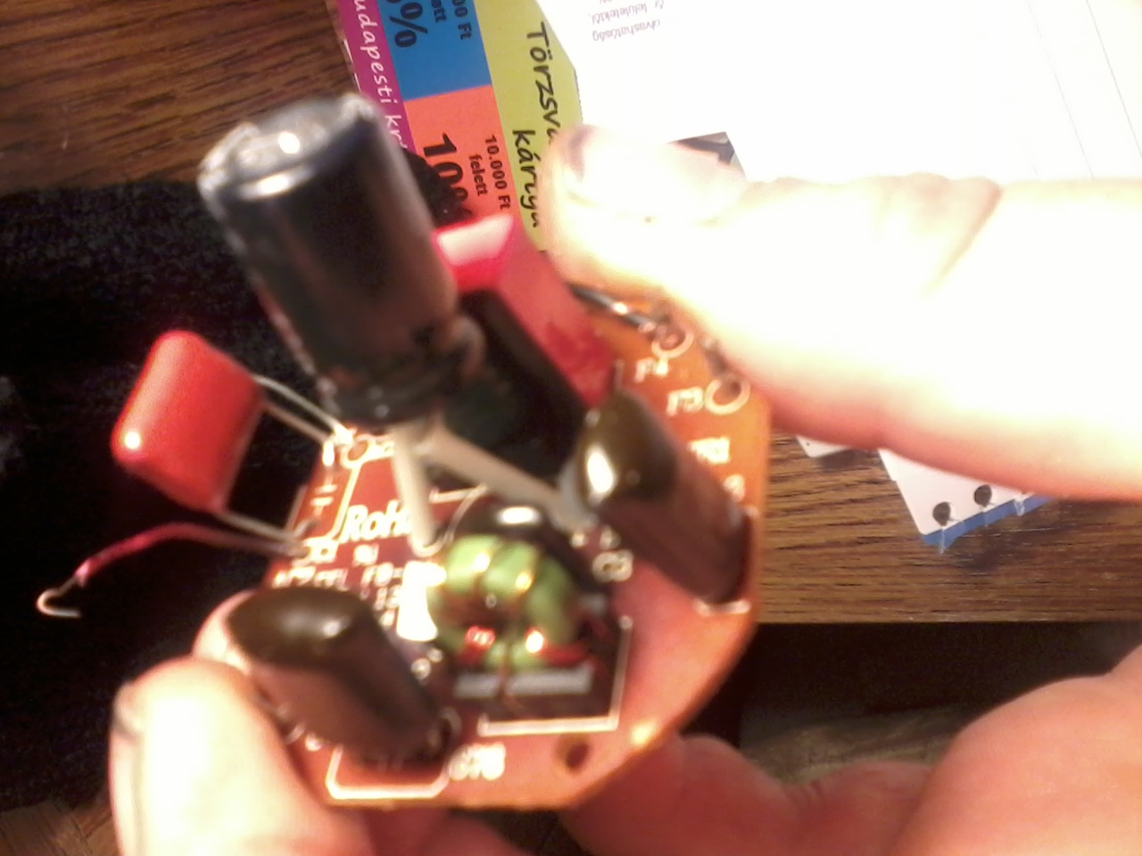

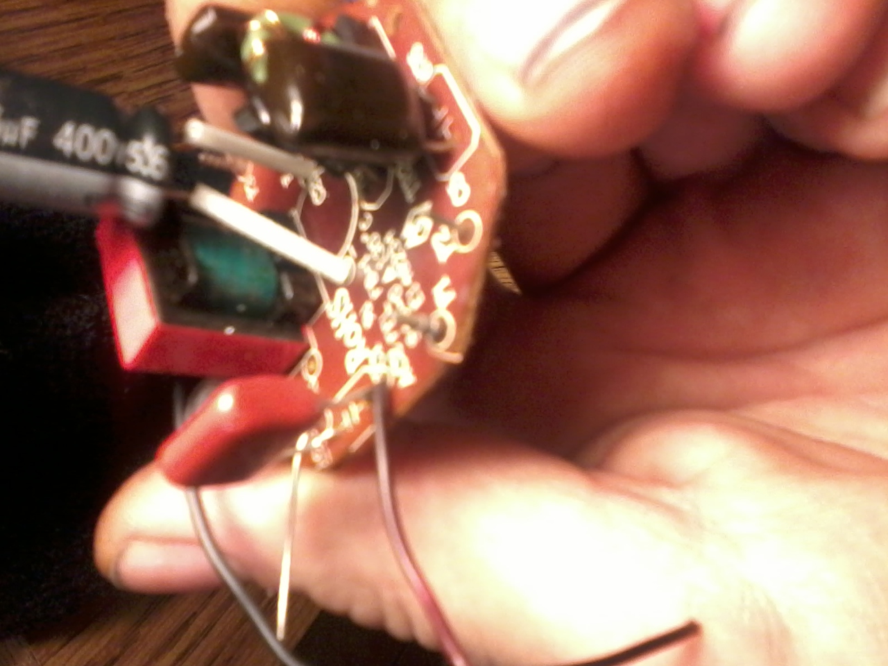

Ja, hogy kiment az ellenállás? Mérés közben valamit összeérintettem. Akkor szállt el. És azt meg tudnád mondani, hogy körülbelül mekkorával kezdjem? A többi alkatrészt megmértem azok jók. Ha kihagynám az ellenállást, nem nagyon volna jó ugye?

(#) ferci válasza luigi71 hozzászólására (») Dec 9, 2017 /
Ne hagyd ki - 4,7 ohm pl. jó bele, 1 W-os. Ha elfüstölne, a paneled úgyis rossz és üzem közben ne méregess ott.

Megpróbálok kicsit jobb képeket.
A kondenzátor melletti csupasz drótra volt forrasztva.

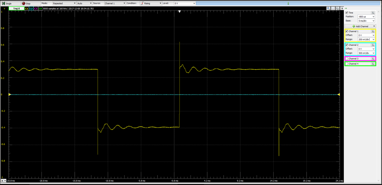

Csatolnék egy mérési képet, amin az látható, hogy szabályos négyszögjellel hajtok meg egy hangszórót. A kérdésem az lenne, hogy mi a jelenség neve és mi okozza a négyszögjel felfutása után látható hullámot. Ha jól tudom, a hangszóró tekercse okozza, de ezt kellene szépen megfogalmaznom.
Előre is köszi,
Ádám.
(#) Gafly válasza hepi02 hozzászólására (») Dec 10, 2017 /
Rezeg.

(#) pucuka válasza ujfalusi hozzászólására (») Dec 10, 2017 / 1
Ha megméred (leolvasod) a látható rezgésed periódus idejét, abból kiszámíthatod a hangsugárzód rezonancia frekvenciáját.
