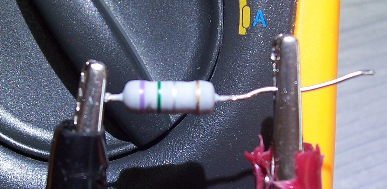

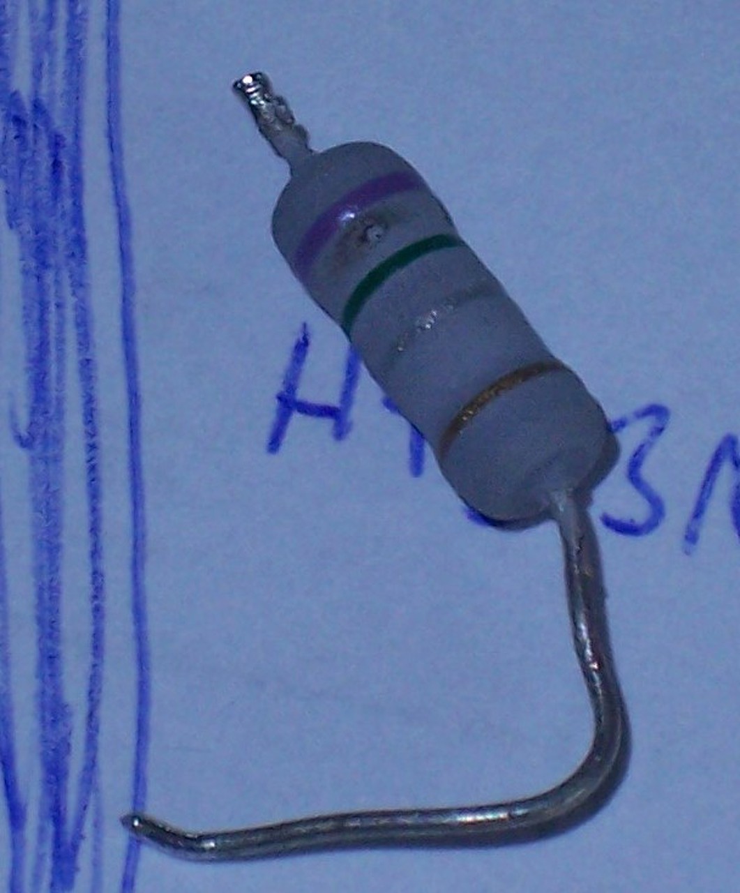

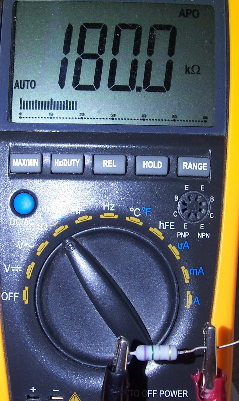

(#) RoliNyh hozzászólása Dec 26, 2017 /
Meg tudná mondani valaki egy Lila/Zöld/Ezüst/Arany jelölésű ellenállásból, hogy a fenébe lett 180kΩ?
(Úgy látszik, mintha egy kicsit kifújt volna, de még maradhatott benne némi "működtető füst"...)
A hozzászólás módosítva: Dec 26, 2017
(#) elektrorudi válasza RoliNyh hozzászólására (») Dec 26, 2017 /
Ügyesen megválaszoltad a kérdésedet.

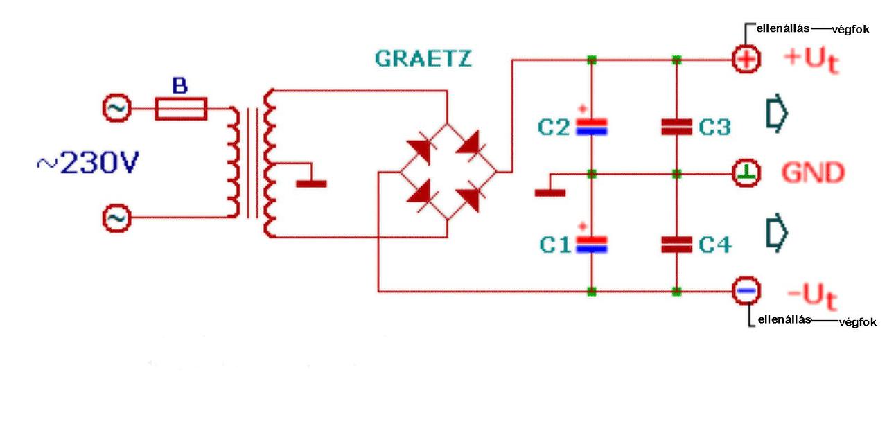

(#) aramis hozzászólása Dec 26, 2017 /
Sziasztok!legyetek szívesek megmondani , a 220 110 voltos trafót belehet kötni fordítva? tudom hogy nem de azért erősítsetek meg.
(#) erdgab válasza aramis hozzászólására (») Dec 26, 2017 /
Nem tenném!Bekötni be lehet ,de le fog égni pillanatok alatt.
Sziasztok! Megtudná valaki mondani az orosz 2x 12 v os trafót lehet e használni 3 kivezetésesként?
(#) Gafly válasza aramis hozzászólására (») Dec 26, 2017 /
Nem értem a kérdést
bocs hülye kérdés volt. Szeretnék egy sima 24v trafót TDA 2050-erösitöhöz bekötni de nem tudom hogyan kell GND be varázsolni
.üdv
Én még így sem értem, ha nekem válaszoltál
Bár, ha csak valahogy így nem...
(#) aramis válasza Gafly hozzászólására (») Dec 26, 2017 /
Igen Ez lenne de itt a trafónak van 3. kivezetés de nekem csak sima trafóm van és hallottam valami hasonlót lehet kreálni a sima trafóval is
Az adatlap 6.-os ábrájára gondolsz?
„Figure 6.
Single-supply typical application circuit”
Igen, ez az.
A hozzászólás módosítva: Dec 27, 2017
Moderátor által szerkesztve
Akkor megtaláltuk
Igen ezt már elkésztettem csak a gnd és trfot kellene megoldani
Akkor visszajutottunk oda, hogy nem értem a kérdést
Szóval az erősítő kialakitása úgy van hogy a tápegység hez csatlakozik a trafó pozitív negatív és a gnd amihez a hangszóró csatlakozik a trafónak a szimmetriája 3 kivezetéses a középső a gnd, De nekem csak 2 kivezetéses van és amint előzőleg és írtam van valami megoldás azt nem tuom
(#) tbarath válasza aramis hozzászólására (») Dec 26, 2017 /
Csodák nincsenek:
- vagy a kapcsolást alakítod át single supply-ra,
- vagy a trafót cseréled le középkivezetésesre,
- vagy csinálsz valahogy a szimpla tápodból duplát.
Ez utóbbira számos módszer van, a sima két ellenállás és két elkó módszertől az opamp+tranyó/FET kapcsoláson át az 2x izolált buck converter megoldásig változatos dolgokat láttam, még az is lehet, hogy cél IC is van rá. De nagy teljesítményű áramkörök (értsd: erősítő) táplálására ez nem feltétlenül ajánlott.

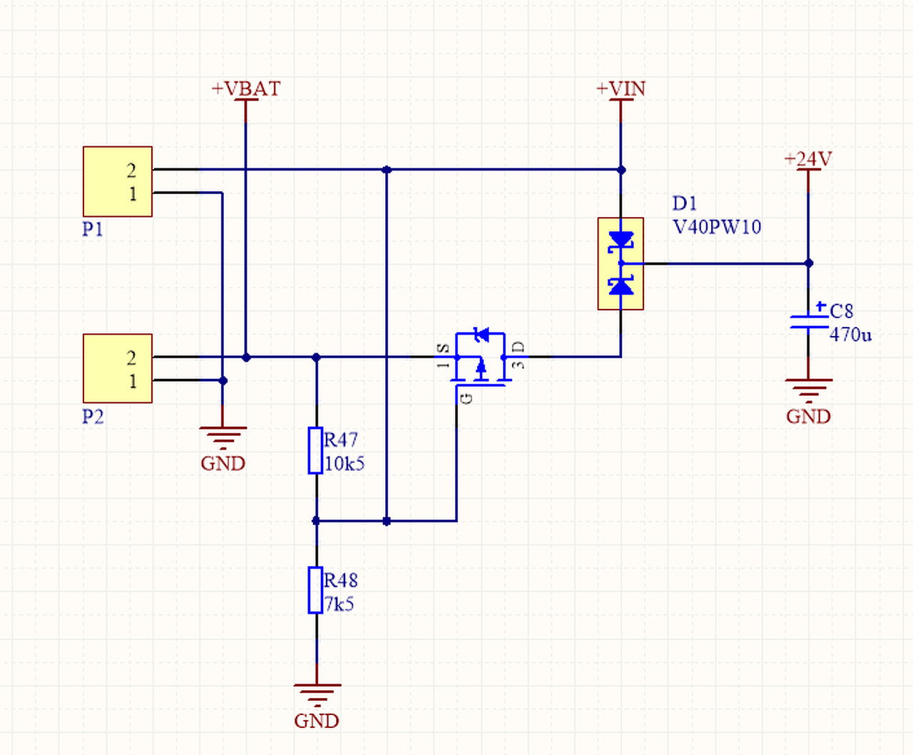

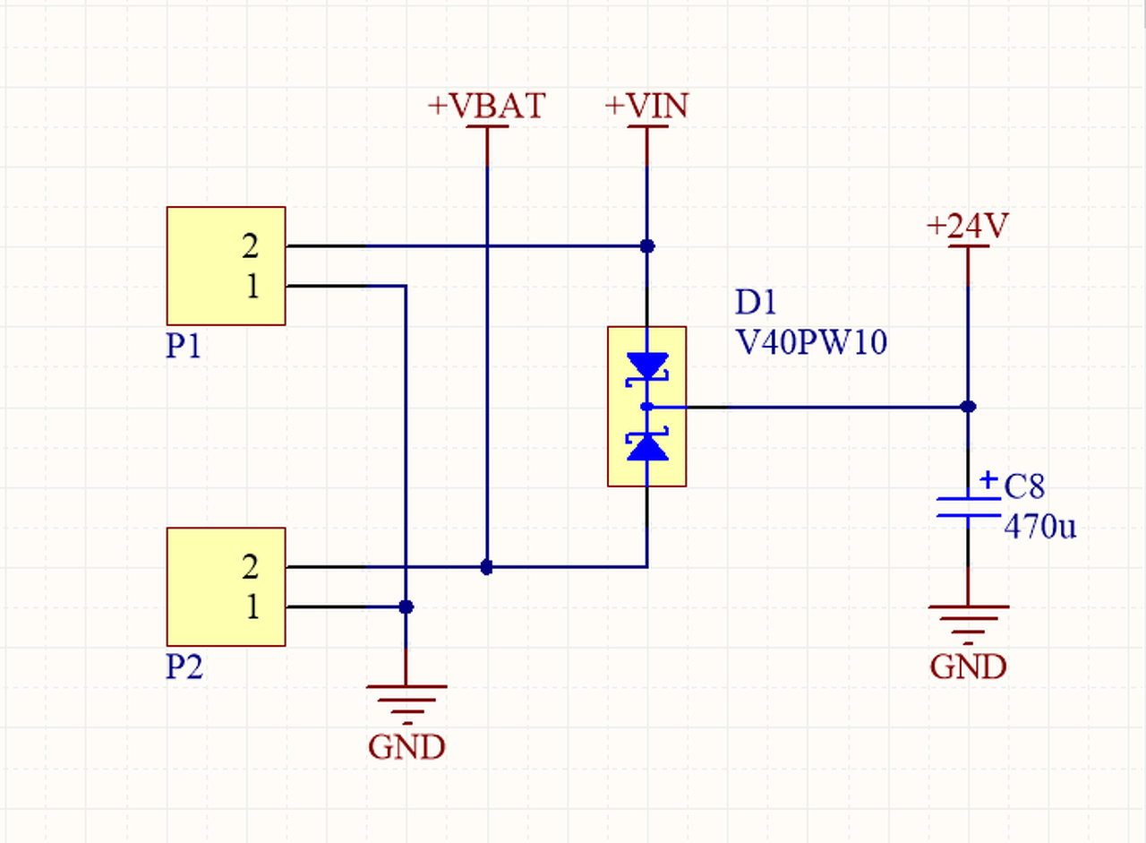

(#) cross51 hozzászólása Dec 27, 2017 /
Egy UPS megvalósításával kapcsolatban lenne kérdésem. A mostani elképzelés a képen látható módon van megoldva a bemenet +24V-os vagy 2x12V-os sorba kötött akkumulátorról két diódával.
Kérdés ha ugye az akku fel van töltve a rajta mérhető feszültség nagyobb mint 2x12V(~2x14V) ilyen az áram nem az akku felöl "akar" folyni amíg az akku feszültség nagyobb mint 2x12V majd mikor 24V alá esik a feszültség akkor jön képbe a +24V-os táp?
Ez azért kérdéses mert a +24-ről folyamatosan töltve/csepp töltve lesz az akku.
Gondoltam valami ilyesmi megoldásra is itt viszont az a kérdés, hogy olykor 6-7A (max 10A) is lehet az áramfelvétel ha elmegy a +24V-os táp akkor a FET át tud váltani elég gyorsan akkura komolyabb táp ingás nélkül, úgy hogy ott van még 470µF kondi is?
(#) Bakman válasza cross51 hozzászólására (») Dec 27, 2017 /
Nagyon leegyszerűsítve a dolgot, az áram onnan folyik a fogyasztó felé, ahol magasabb a feszültség. Ha az akkufesz. magasabb, mint 24 V és a tápegység 24 V-ot szolgáltat, akkor az akkuk fognak merülni.
(#) tbarath válasza cross51 hozzászólására (») Dec 27, 2017 /
Az IRF9530 PFET adatlapja szerint a kapcsolási sebesség tíz ns nagyságrendben mozog, egy komplett ki-be-ki ciklus belefér 100 ns-be 12 Amper terheléssel.
(#) cross51 válasza tbarath hozzászólására (») Dec 27, 2017 /
Köszönöm a segítséget mindkettőtöknek!
Az megvolt, hogy a FET gyors csak az a nagy áramnál nem voltam benne biztos.
És ezzel a módosítással akkor működőkepés vagyok megfelelő paraméterű FET-el (pl IRF9530)?
Nekem nem tetszik.
Az akkuk nem sorba vannak kötve, itt a két akku 1-es saruja (legyen az bármi) megy a földre, a két 2-es pedig a FET-en és a D1-en keresztül van összekötve.
De ha sorba lennének is, a FET-nek akkor se az "alsó", hanem a felső feszt kellene kapcsolni. És a FET gate-et nem az akkuról, hanem a Vin-ről kellene vezérelned, hogy ha a Vin megszűnik 24V-nak lenni, akkor legyen negatív a Vgs és akkor kapcsoljon akkura. Így 1 db 12V akkuról megy a vezérlés, és csak azt ak akkut kapcsolod. Ráadásul a Vg 5-6V körül van a GND-hez, a Vgs így 6,5-8,1V között lesz, az nem biztos hogy elég a kapcsoláshoz, de a FET baromi sokat elfűthet.
Valamit lehet rosszul írtam vagy félre értelmezted.
Van egy AD->DC 24V táp és két db 12V-os akku sorba kötve (tehát az akkuról is 24V környéke van).
Amikor a +VIN > 14V (Vgs = -10V) akkor a FET ugye lezár (most a 14V 24V átmenettől tekintsünk el).
Majd mikor a +VIN megszűnik akkor 24V-al számolva az akkut 10V jut a gate-re ami a soruce-hoz képest -14V, ami szerintem elég.
Azért raktam fesz osztót, mert többnyire csak olyan FET-et találtam aminek a Vgs(max) = +-20V
Így is hibás az elgondolás vagy csak elsőre nem írtam pontosan?
(#) RoliNyh válasza cross51 hozzászólására (») Dec 27, 2017 1 /
Ez a rajz elég kacifántos, rajtad kívűl más nemnagyon érti úgy látszik.
Van három (nemtudommilyen) tápfesz, +VBAT, +VIN, +24V, meg két csatlakozó.
Csak nekem nem világos ki kivel van?
Rajzolj már be két nyomorult akkut, egy +VIN -csatit, és egy +VOUT csatit...
