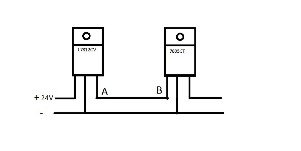

(#) gyula66 hozzászólása Dec 24, 2017 /
Sziasztok. Kellene egy kis segítség. Van egy PIC-el összerakott áramköröm amiben sorba van rakva egy L7812CL és egy 7805CT stab IC. Az áramkör 24 voltról megy. Van benne egy piezó sziréna ami 12 voltos. A PIC kapja az 5 voltot. Raktam már össze 3 darabot és működnek is. Most csináltam újabb paneleket, és PIC nélkül tápra rakva a 7812-röl csak 6 volt jön le, a 7805-ről már csak négy. Azt hittem panel hiba. Kiforrasztottam a 7805 kimenő lábát és terhelés nélkül hagytam lógni. Ugyan az. Kivettem a két IC és összeraktam lengőbe. Most a 12 helyet 10.3-at mérek (Rajz). Mértem őket külön tápról működik mind a kettő. A mellékelt rajzon az A és a B szakaszra ampermérőt rakva az áram felvétel 3,6 mA. Cseréltem az IC-ket , ugyan az. Ilyennel még nem találkoztam.

(#) nedudgi válasza gyula66 hozzászólására (») Dec 24, 2017 /
Legalább 5-10 mA terhelés kell nekik, ha jől emlékszem.
(#) ferci válasza gyula66 hozzászólására (») Dec 24, 2017 /
A rajzodon nem látszik, de a hidegítő kondikról se feledkezz el - minden lábra 100-220 nF smd, ha van. Nehogy gerjedés is legyen.
(#) tbarath válasza ferci hozzászólására (») Dec 24, 2017 /
A datasheet a bemenet és a föld közé 330n, a kimenet és a föld közé 100n kondit ír, bár legutóbb én is 100 nanót tettem a bemenetre egy 7812-es kapcsolásnál, mert az volt kéznél.

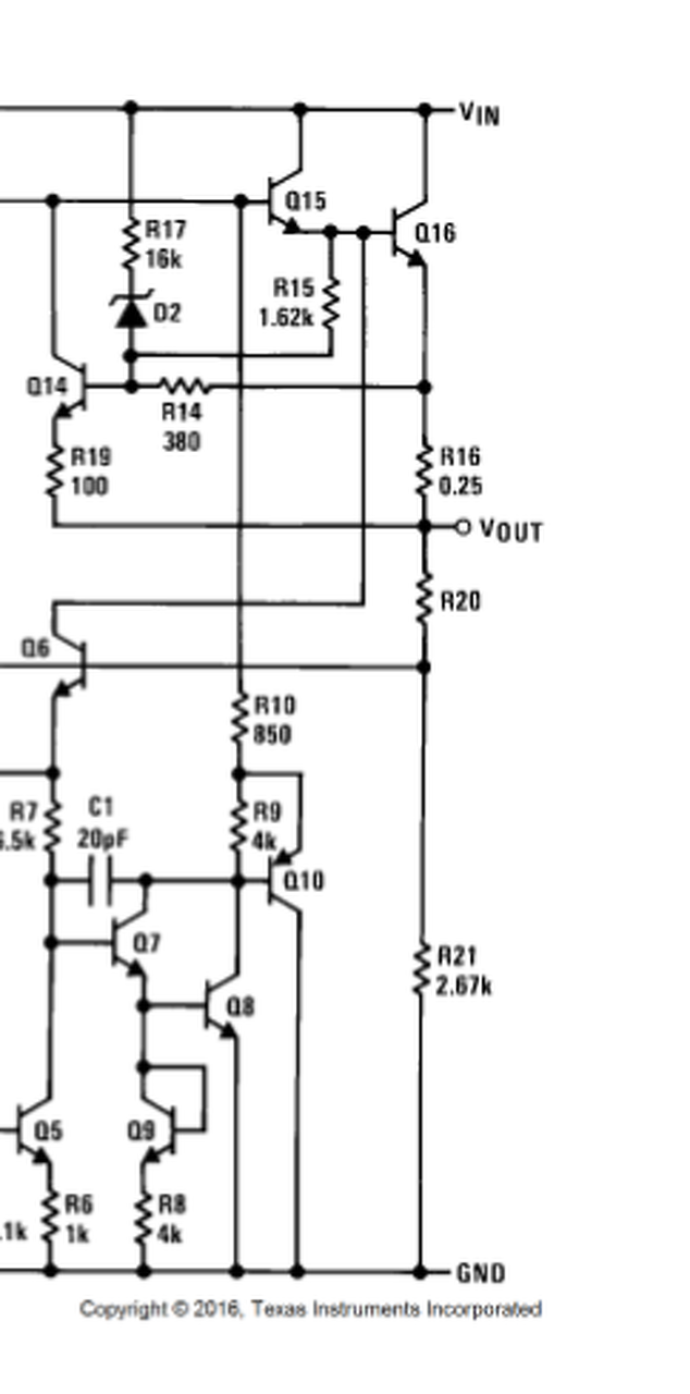

(#) Gafly válasza nedudgi hozzászólására (») Dec 24, 2017 /
Papírforma szerint nem kell terhelni. Belső rajz szerint van ott hasonló.
(#) ktamas66 válasza Gafly hozzászólására (») Dec 24, 2017 /
Szerintem nedudgi jól emlékszik, a pontos típus alapján lehet ellenőrizni.

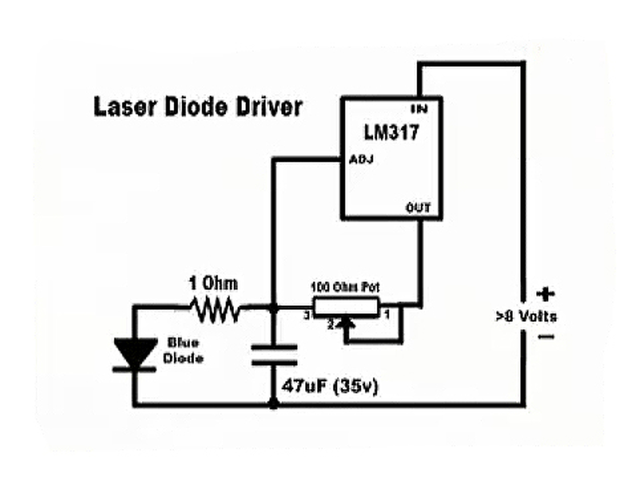

Sziasztok! A segítségeteket kérném. Van egy dvd íróból kiszerelt laser dioda. Ahoz hogy meg tudjam hajtani kellene egy kapcsolási rajz. LM317 el láttam de nem tudom , hogy jó e hozzá. Légyszives segítsetek. Megszeretném építeni. Előre is köszönöm

(#) luigi71 válasza tbarath hozzászólására (») Dec 25, 2017 /
Szia az igazság , hogy egy LG dvd íróból szettem ki. Nem merem semmire köttni mert félek, hogy elszál. Nem tudok rolla semmit. Néztem a dvd írón hátha fel van tüntetve de nem tudtam eligazodni rajta. Most, hogy tudok meg róla valamit nem tudom. Mivel nem tudok rólla semmit ez a kapcsolás nem volna jó hozzá?

(#) RoliNyh válasza luigi71 hozzászólására (») Dec 26, 2017 /
Ez a vázlat kb egy áramgenerátor kapcsolás, azzal nyugodtan kipróbálhatod. Bár jó lenne tudni mennyi a dióda maximális árama, de mivel ez az adat hiányzik, tesztelésnél használj minél kissebb áramot.
Aztán minimálisan lehet növellni, de ha túllőssz a célon, a dióda kinyiffan. Az 1Ω ellenálláson folyamatosan mérd a feszültséget, abból kiszámolható az átfolyó áram erőssége az I=U/R képlettel.
Ha a gyári elektronikát végigköveted, megtalálhatod a diódát vezérlő IC típusát, abból lehet következtetni a gyárilag beállított áram értékére.
Amit még érdemes tudni, a kibocsátott lézerfénybe még véletlenül se nézz bele, mert rámehet a szemed világa is. A"fényerősséget" úgy érdemes ellenőrizni, hogy "rávilágítassz" pl egy fémlemezre
(tehát még véletlenül sem belenézéssel).
Egyébként ha végigolvasod ezt a topikot, ott lehet találsz még ennél jobb kapcsolási rajzot is.
