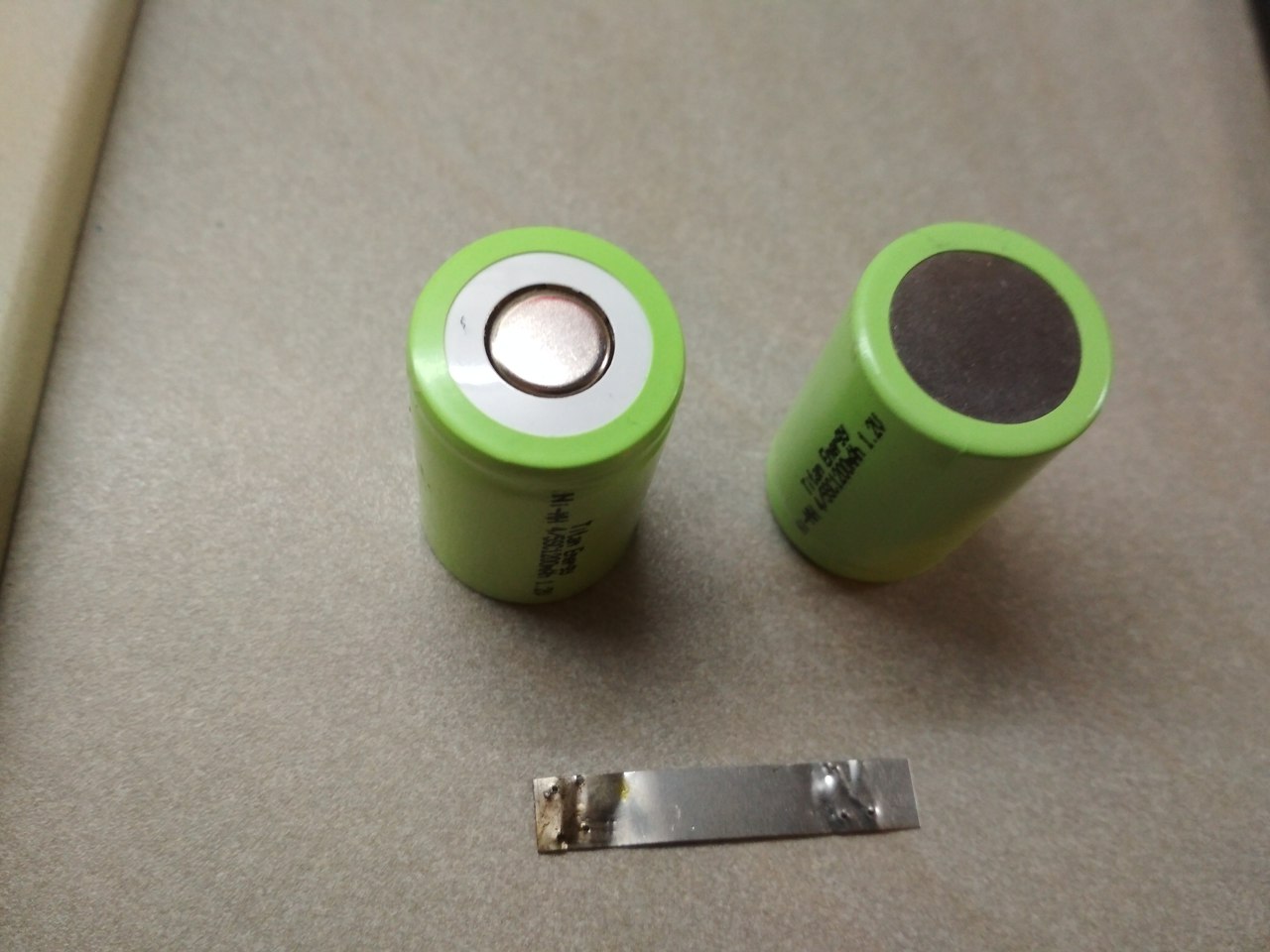

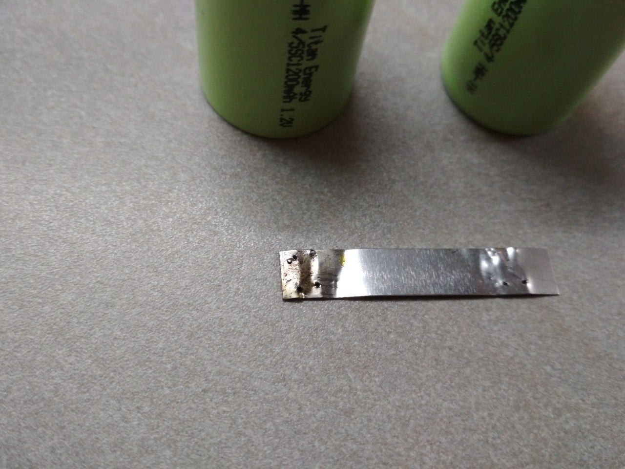

Zseblámpában cserélném az akkukat. A gyári akku pontforrasztással (ha létezik ilyen) volt elkészítve.
Béna vagyok, nem tudom ráforrasztani, talán nem melegítem fel eléggé az akku fém részét? Kissé félek, hogy tönkremegy a hőtől.
(#) vargham válasza kaposznyak hozzászólására (») Jan 23, 2018 /
> pontforrasztással
Ponthegesztéssel.
Így van, nem szabad pákával melegíteni. Ahol vetted, nem vállalták plusz párszáz forintért a forrfülezés hegesztését?
(#) kaposznyak válasza vargham hozzászólására (») Jan 23, 2018 /
Nem kérdeztem rá, meg se néztem, hogy volt gyárilag forrasztva, csak leolvastam az adatokat az akku oldaláról és megrendeltem.
Akkor ezt nem lehet házilag forrasztani? Vagy nálam ügyesebbek megoldják?
(#) RoliNyh válasza kaposznyak hozzászólására (») Jan 23, 2018 /
Ha NAGYON MUSZÁJ meglehet forrasztani forrasztópasztával, de tényleg csak ha nagyon muszáj.
Hivatalosan ponthegeszteni kell...
(#) kendre256 válasza kaposznyak hozzászólására (») Jan 23, 2018 /
Nagyon nagy teljesítményű pákával, a forrfüleket és az akkut is előzetesen alaposan lecsiszolva, előónozva, nagyon gyorsan kellene forrasztani...
De kockázatos. (Így utólag már késő, de valószínűleg lehetett volna forrfüles akkut is rendelni, annak a forrfülét kényelmesebben lehetne forrasztani..)
(#) RoliNyh válasza kendre256 hozzászólására (») Jan 23, 2018 /
Nem kell csiszolni, ha pasztával forrasztod, az szépen folyik rajta csiszolás nélkül is...
(#) kaposznyak válasza kendre256 hozzászólására (») Jan 23, 2018 /
Akkor ezt elkapkodtam, tanulópénz befizetve.
Újrarendelem, már forrfüllel.

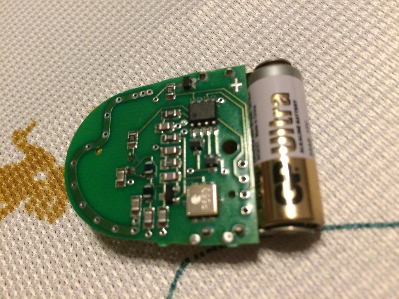

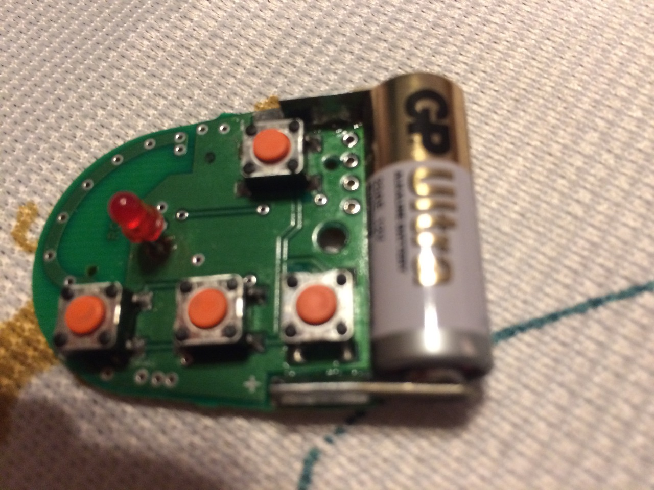

Tudnátok segíteni; kis időre vízbe ejtettem a kapu távirányítóját, majd belső tisztítás, szárítás, kontakt spray, akksi csere... LED világít, kapu nem nyílik. Mit lehetne még tenni?

(#) lelkes amatőr válasza soldy hozzászólására (») Jan 25, 2018 /
Ha tisztítás közben nem sértettél meg semmi alkatrészt és az IC alatt is tiszta akkor próbáld újra tanítani a kapuval. Mennie kell.

(#) soldy válasza lelkes amatőr hozzászólására (») Jan 25, 2018 /
Kösszi!
Megvizsgáltam az IC alatt is; tiszta és száraz.
Tudod, hogyan lehet újra tanítani?
Az a kapu elektronikájától függ. Nem a távszabályzót kell újratanítani.
A kaput a Katvill kft szerelte, sajnos nem tudom a márkáját.
Ezzel nem könnyítetted meg a dolgunkat.
Esetleg egy kép a vezérlőről meg tipusszám sokat segítene.
Kössz, holnap tudom megvizsgálni, ill. lefényképezni
(#) pucuka válasza soldy hozzászólására (») Jan 25, 2018 / 1
A távirányítóban egy 433 MHz -es adó van. Ez a legkisebb szennyeződéstől is elhangolódhat, ill. a rezgés megállhat. Ezt szinte lehetetlen javítani.
