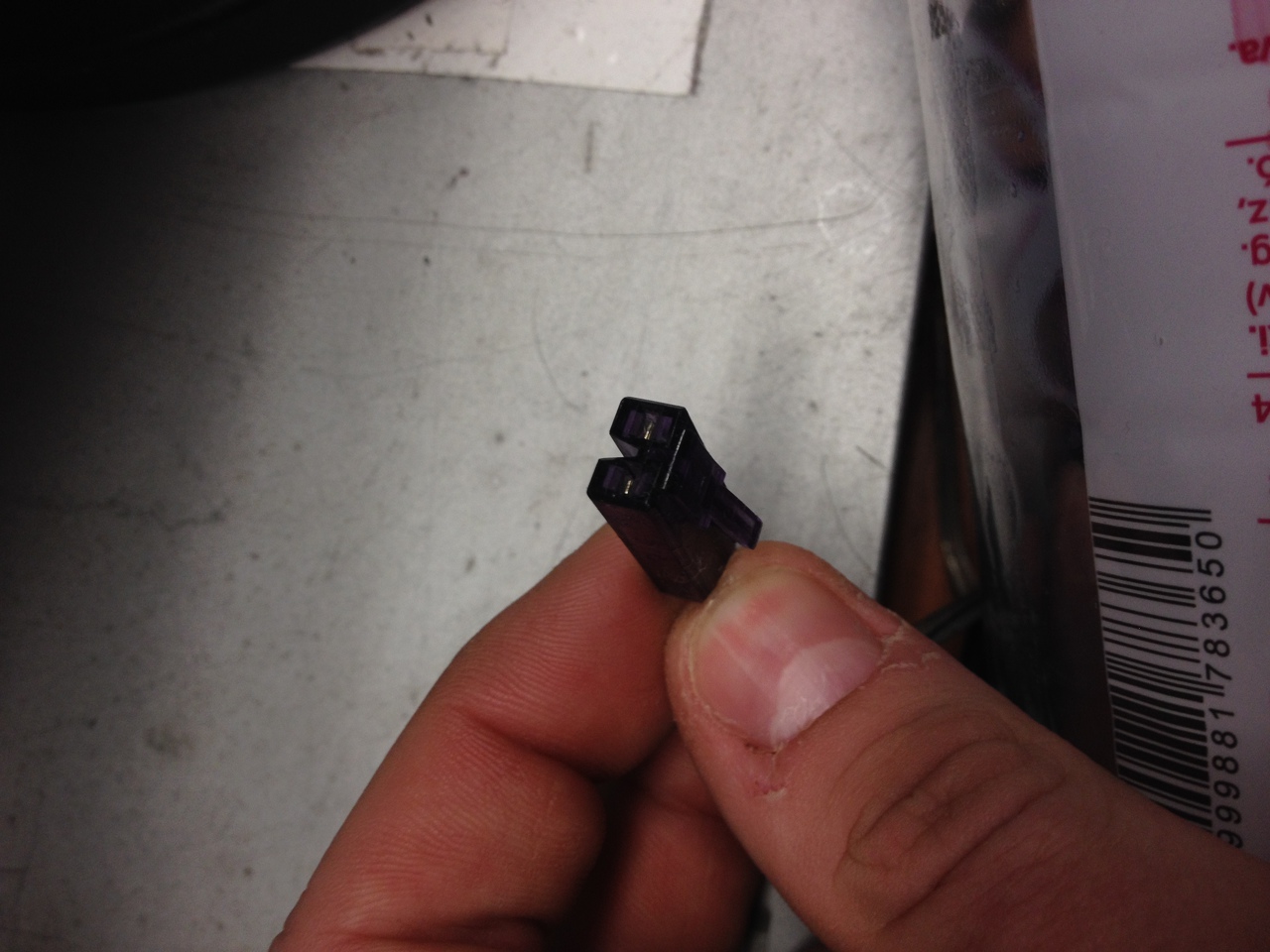

Ezt milyen csatlakozónak nevezik?Egy Samsung 5.1 es hangrendszer kimenetére csatlakozik.

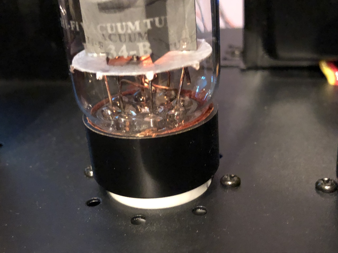

Csöves erősítővel kapcsolatban lenne kérdésem.
Bekapcsolásnál az egyik cső szikrázik de nem mindíg csak nèha, normális ez a jelensèg?
Illetve a csövek körül barnás anyag türemkedik felfele lassan.
(#) kadarist hozzászólása Jan 26, 2018 /
Nézegetem ezt a topikot és oldalakon keresztül csak off-ot látok. Jól van ez így?
(#) gkari válasza Dakota69 hozzászólására (») Jan 26, 2018 /
Na ez érdekes, de jó lenne képeket is látni.
(#) Dakota69 válasza gkari hozzászólására (») Jan 26, 2018 /
Így néz ki.
Ha az az "anyag" a csőfej és az üveg között mászik kifelé, az bizony nem jó jel, ha így van, akkor a cső alul túlságosan melegszik. Az a "szikrázás" azt jelenti-e, hogy bekapcsoláskor a fűtőszál rövid időre felvillan? Ha ez EL34, akkor ilyen jelenségek semmiképp nem lehetnének.

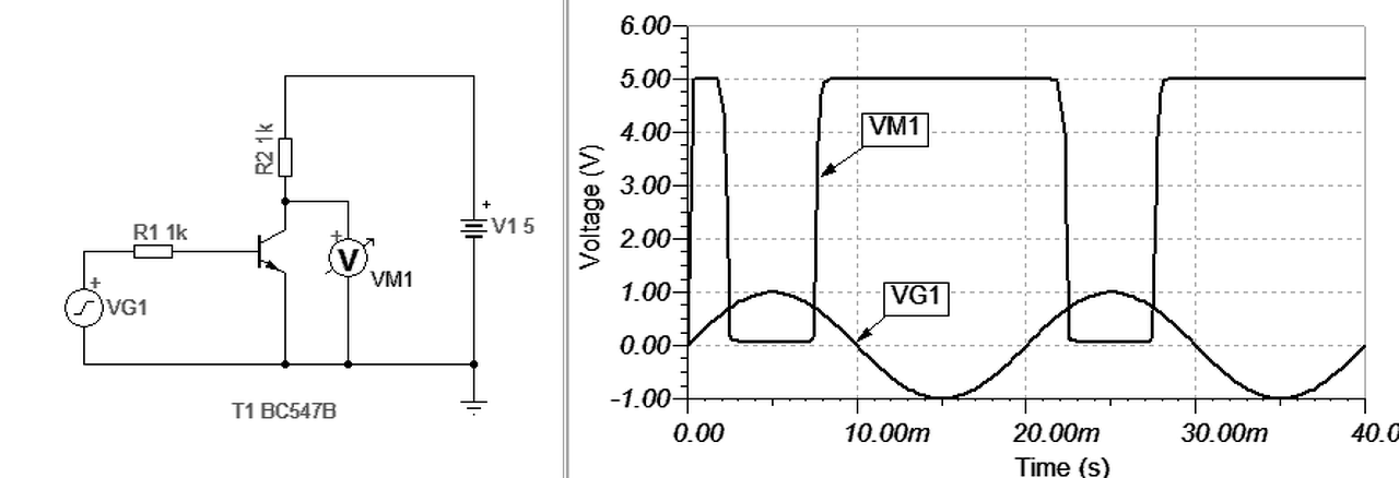

Egy hangjellel kellene irányítanom egy kapcsolót, azaz például a jelnek csak az egyik polaritású része kapcsolná... Úgyhogy szerintetek ehhez melyik (háromlábú) tranzisztor lenne jó?
(#) Bakman válasza Udvari Zsombor hozzászólására (») Jan 26, 2018 / 1
Amennyi információt adtál, bármelyik, illetve egyik sem jó.
(#) Udvari Zsombor válasza Bakman hozzászólására (») Jan 26, 2018 /
Tulajdonképpen a hangjel az gyorsan változó AC, tehát hangjel erősségű gyenge jellel kellene valamit kapcsolni, de csak egy pillanatra, amikor éppen pozitívat kap... (Hú, ezt nehéz elmagyarázni... )
Esetleg ez jó lehet?
A hozzászólás módosítva: Jan 26, 2018
(#) proli007 válasza Udvari Zsombor hozzászólására (») Jan 26, 2018 / 1
Hello! Igen, ha magad sem tudod mit szeretnél, akkor tényleg nehéz elmagyarázni. Te írod, hogy a "hangjel" AC. Tehát ha egy periódusának van pozitív része, akkor negatív is lesz.
De talán célravezetőbb lenne, ha egyszerű szavakkal leírnád, mi is lenne a cél amit megvalósítanál..
"hangjel erősségű gyenge jellel" Mi is az tulajdonképpen?
(#) Udvari Zsombor válasza proli007 hozzászólására (») Jan 26, 2018 /
Jobban nem tudom leírni. Azt nem tudom, hogy normál hangerő milyen erős szokott lenni, de szerintem max 1V vagy csak pár tized volt kapcsolna egy AC félperiódus idejéig. Viszont közben ez esetleg jó lenne?
A "normál hangerő" legfeljebb a levegőben lenne értelmezhető. De feszültségnél nem mindegy hol van a jel. Egy mikrofon bemenetén 1..2mV, egy vonalszintű kimeneten néhány 100mV, Hangszóró kimeneten pedig leginkább a végfok teljesítményétől és a meghajtott hangszóró impedanciájától függően néhány Volt-tól töb tíz Volt-ig.
Egy tranyó bázis-emitter küszöbfeszültsége kb. 600mV környékén van. De annak vezérléséhez bázisáram is kell. Valamint mint egy dióda terheli a meghajtó forrását.
Szóval nem olyan egyszerű hogy csak beadok egy jelet egy tranzisztor 3. lábára aminek hatására zárja egymással a másik kettőt? Mert tulajdonképpen valami ilyesmi kellene minimum néhány mV kapcsolójellel.
A tranzisztor nem egy relé. De itt láthatod, hogy egy tranyó, pld 50Hz-es 1V csúcsértékű váltójelből "mit tesz" a kollektorával.
Ajj, pedig valami ilyesmi kellene. Esetleg +3.3V áll rendelkezésre hogy kapcsolhassak... De mindenképpen minimum pár mV gyors AC jellel kellene kapcsolni...
Hogy pár mV feszültségről Volt nagyságú jeleket képezzünk 1000-szeres erősítő kell, ami nem egy tranyóból fog állni. De csomó olyan dolgot említesz ami nincs meghatározva, mint a "gyors AC" jel.
Ilyen feladatra való, pld. egy komparátor IC.
De vigyázz, hogy mi a szándékod azt nehogy eláruld valakinek..
Nem egészen... Kettő eret kellene egyásssal összekapcsolni ha kell, és a kapcsolást egy minimum pár mV gyors AC jellel kellene vezérelni. Tehát ha + jel kerül oda, akkor egymással összekapcsolódik a két ér. Tulajdonképpen egy + jellel vezérelt kapcsoló kellene...
És te írtad, hogy a tranzisztor nem kapcsol magától, azért írtam, hogy ehhez 3,3V-ot tudnék felhasználni ha kell...
(#) tbarath válasza Udvari Zsombor hozzászólására (») Jan 27, 2018 / 1
1. megméred, hogy mi az a jel, amivel kapcsolni akarsz
2. egy logikai FET lesz a kapcsolód
3. a kettő közé teszel egy megfelelő erősítősítésű fokozatot (én opampot használnék)
Amíg az 1-es ponttal nem vagy kész, addig kérlek ne válaszolj erre a szálra. Ne csak nekem, másnak se, mert nem tudsz.
