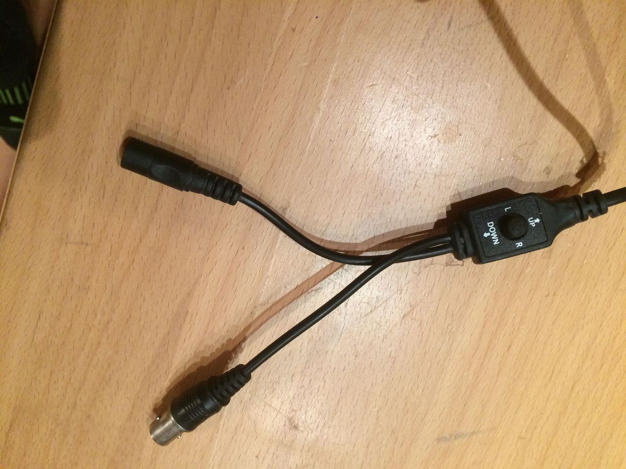

(#) atban hozzászólása Feb 10, 2018 /
A kamerám egy ilyen csatlakozóhoz volt kötve. Mi ennek a csatlakozónak a neve és mire jó?
(#) tbarath válasza atban hozzászólására (») Feb 10, 2018 / 1
Ezzel a rengeteg infóval fotóval nem könnyíted meg a dolgunkat, de első ránézésre BNC-nek tűnik.

(#) pucuka válasza atban hozzászólására (») Feb 10, 2018 / 1
Az egyik egy lengő tápcsatlakozó, amibe az adapter kerek csatlakozóját tudod dugni, ügyelj a megfelelő méretekre, a másik egy BNC, amiből a videó jel jön.

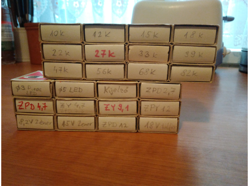

(#) kendre256 válasza Firefighter1 hozzászólására (») Feb 11, 2018 / 4
Amit én használok, azt nyilvántartásnak túlzás nevezni, de egy primitív tárolási, nyilvántartási mód. 12 db gyufásdoboz összeragasztva, ráírva a "fiókok" mindkét végére a benne lévő alkatrész. 5-10 db mindegyik dobozban (gyakrabban használtakból több). Ha a "kritikus" mennyiség alá kerül a készlet, akkor megfordítom a "fiókot", és a másik oldali piros felirat jelzi, hogy azt fel kell tölteni.
(#) antikzsolt válasza kendre256 hozzászólására (») Feb 11, 2018 /
Ez elég költséghatékony rafinált megoldás. Egyszerű és nagyszerű.
(#) tbarath válasza elektroncso hozzászólására (») Feb 11, 2018 /
Köszi, és Johnycorp-nak is. Lehet leváltom a dropbox-ban tárolt excel-emet, de még meglátom.

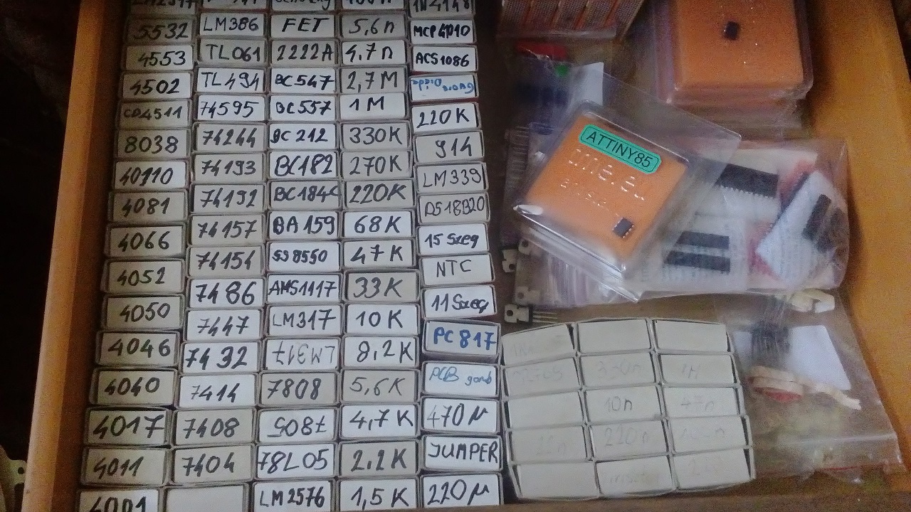

(#) pont válasza kendre256 hozzászólására (») Feb 11, 2018 / 1
"Szintén zenész" Azzal a különbséggel, hogy én már feladtam az összeragasztgatást, jobb egy fiókot teljesen kitölteni velük. A nagyobb cuccok, pl ellenállás kötegek, elkók,stb.. azok kekszes vödrökben vannak zacskókban. Külön nyilvántartásnak én nem látom értelmét, mert a "fogyatkozás" az először a gyufásdobozban jelentkezik, onnan mehet egy cetlire és rendelni. Saját magamat nem akarom sem ellenőrizni, sem időrablással terhelni...
(#) kendre256 válasza pont hozzászólására (») Feb 11, 2018 /
Nekem is van ilyen is. Az összeragasztást főleg az ellenállások és kondenzátorok miatt csináltam, mert így egy E12-es dekád befér egy csomagba. Így ha 1-10 kOhm közötti (vagy 10-100 Ohm közötti stb.) ellenállás kell, az egy csomagban van. Aztán ugyanilyen csomag van diódákra, tranzisztorokra, vagy mellé még stabilizátorokra, lehet variálni tetszés szerint.
