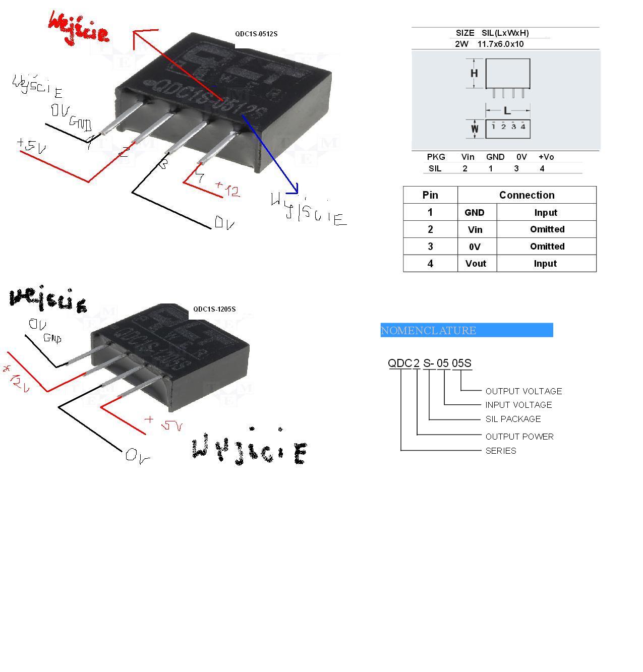

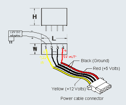

A probléma az, hogy úgy kötöttem be a regulátort, hogy 12V = 1- 2+ és 5V kimenet 3- 4+ (a mellékelt képen) de így semmi se működik, a regulátor melegszik, a rá csatlakoztatott eszköz vagy sípol (ha léptetőmotor van benne) vagy meg se nyikkan!

(#) kadarist válasza Udvari Zsombor hozzászólására (») Feb 6, 2018 /
Nem jó, mert a 2-es láb a pozitív bemenet.
(#) Udvari Zsombor válasza kadarist hozzászólására (») Feb 6, 2018 /
Akkor hogyan kellene? 12 V = 1- 2+ és 5V kimenet pedig 3- 4+ bekötés? Vagy teljesen felcseréltem a + és - ágakat? Kérlek, hogy sorban írd le a lábakat!
Látom, még mindig nem ismered a Google keresőt. Bekötési rajz.
Szóval ez alapján a 12V bemenetet sikerült fordítva bekötnöm... Jól értelmezem?
Teljesen jól értelmezed. Ha most jól kötöd be, akkor lehet, hogy működik a konvertered, de az is lehet, hogy nem.
