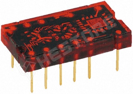

Találtam három 7 szegmenses kijelzőt:
- Ilyen 2 számjegyű piros
- Hasonló hp egy számjegyes "HDSP-4033"
- TIL311 egy számjegyes piros
A kérdésem az, hogy lehet-e ezekből valamit építeni? Esetleg az összes felhasználásával egy egyszerű órát?
(Fel nem használt PIC16F887 mikrokontrollerrel és próbapanellel rendelkezem.)
(#) pucuka válasza Udvari Zsombor hozzászólására (») Ápr 10, 2018 / 1
Lehet gombhoz kabátot varrni, a fantáziád eldöntheti, hogy milyen kabátot.
6 digites frekvencia mérő PIC -el, óra perc másodperc óra, stopper, időzítő PIC -el, sebesség/fordulatszám, feszültség áram, ellenállás, stb

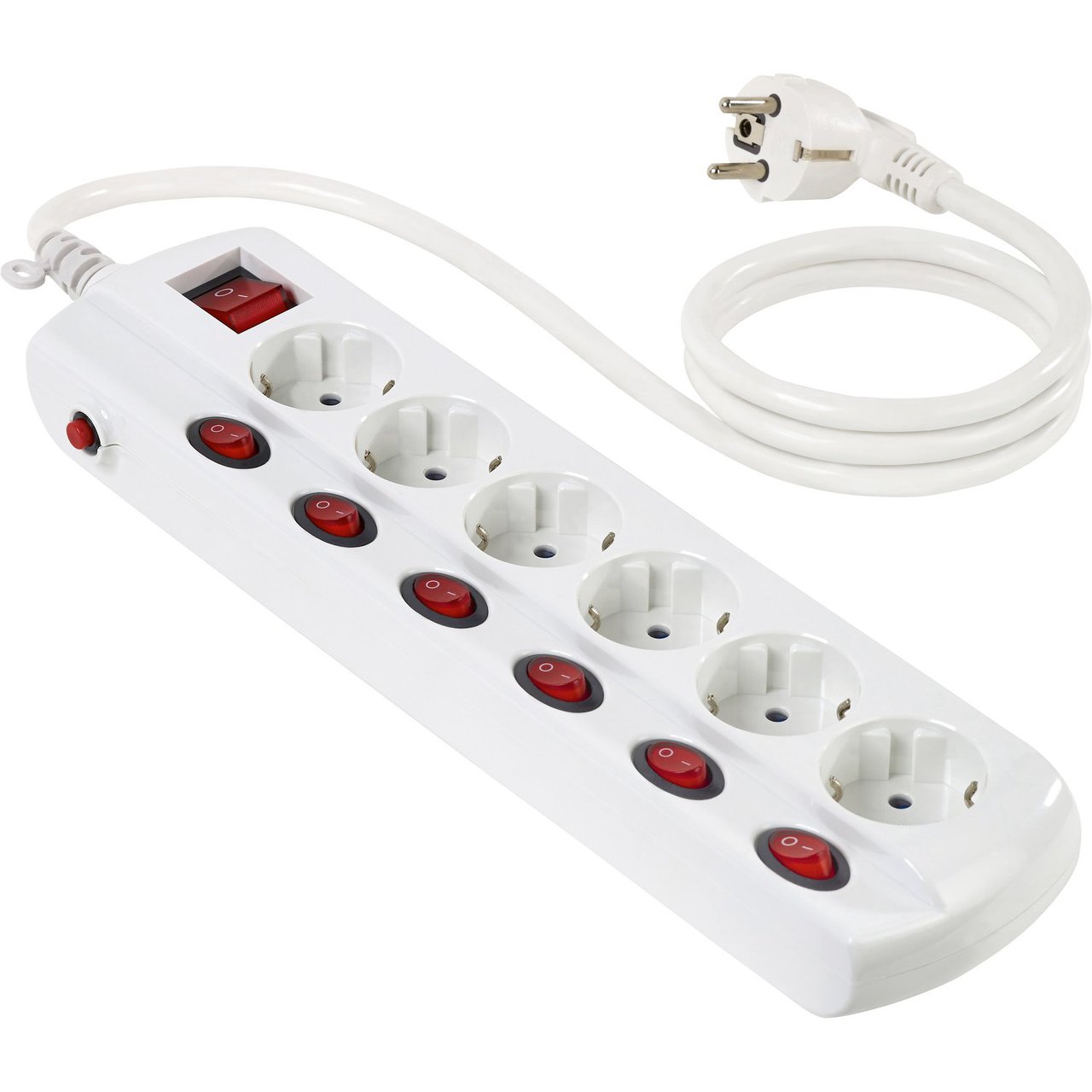

(#) proli007 válasza tbarath hozzászólására (») Ápr 10, 2018 /
Ó, igen! Pld..

(#) tbarath válasza proli007 hozzászólására (») Ápr 10, 2018 /
Kösz, de ilyesmi van, és nem ez a cél. Viszont jobban belegondolva tárgytalan, körbekérdezek a családban és a haveri körben, tutira van valahol egy megtört kábeles USB dugasztáp, azt szerintem megkapom ingyen, de max. egy villásdugó áráért. Onnan meg mehet az 5V a komparátoromra.
