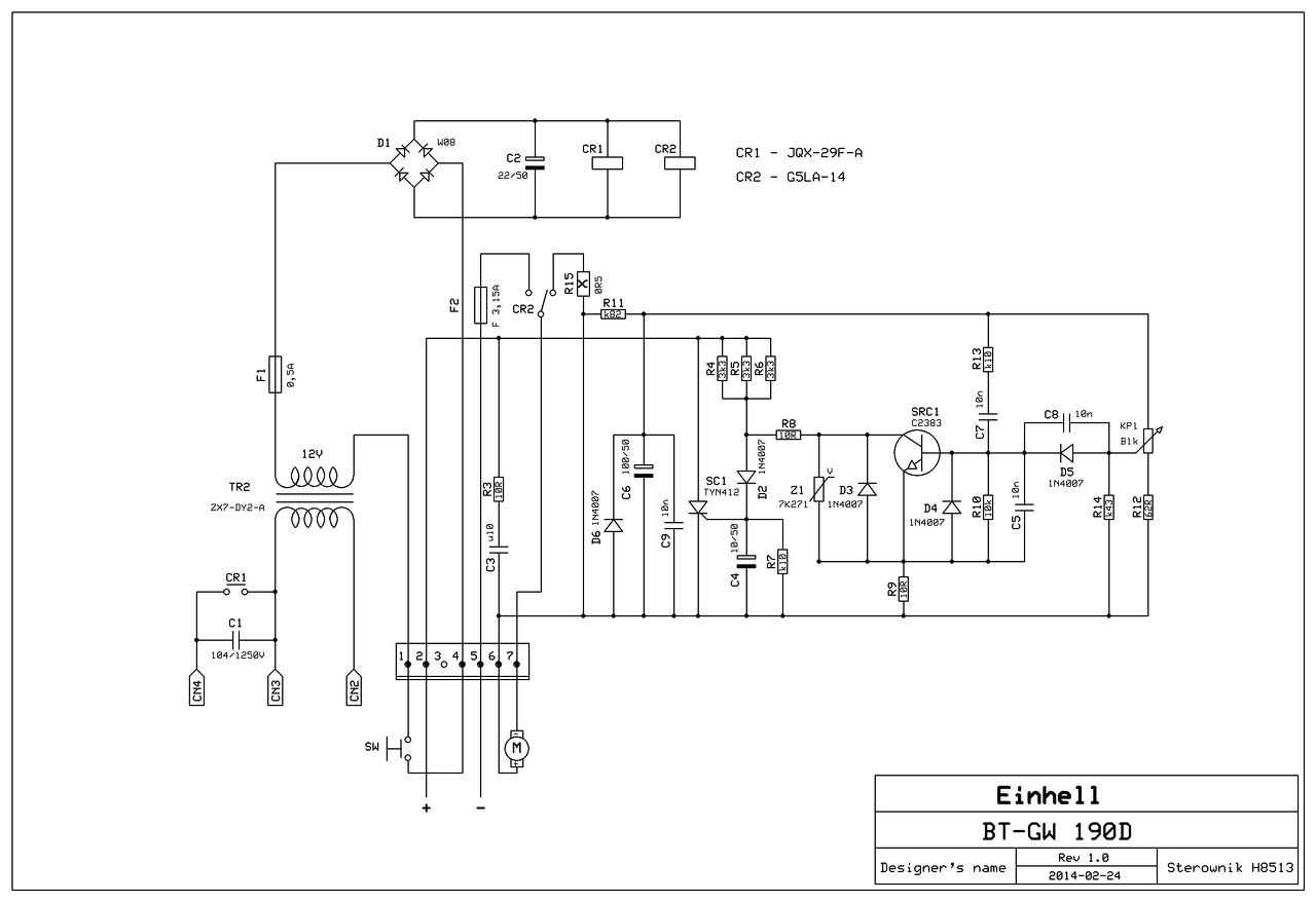

(#) BarnaPili hozzászólása Ápr 16, 2018 /
Vettem korábban egy CO hegesztőgépet,aminek huzaltolási problémái vannak.Alacsony huzalsebességen akadozik a tolás.A motort leszerelve a tolóműről érezni,hogy alacsony fordulatszámon időnként kihagy. Ha rákötöttem egy akksis fúró motorja helyére ,ott szépen forog kis fordulaton is.
Kérésem a következő: Tudna valaki pár szót mondani a kapcsolás működéséről?
Lehetséges,hogy a motor szakadozhat,és emiatt hagy ki egy egy "ütemet"? Ha jól látom,ez a lüktető egyenirányított hegesztőfeszültségről megy.Ha sima DC-vel táplálom meg,akkor is működhet?
Köszönöm előre is!

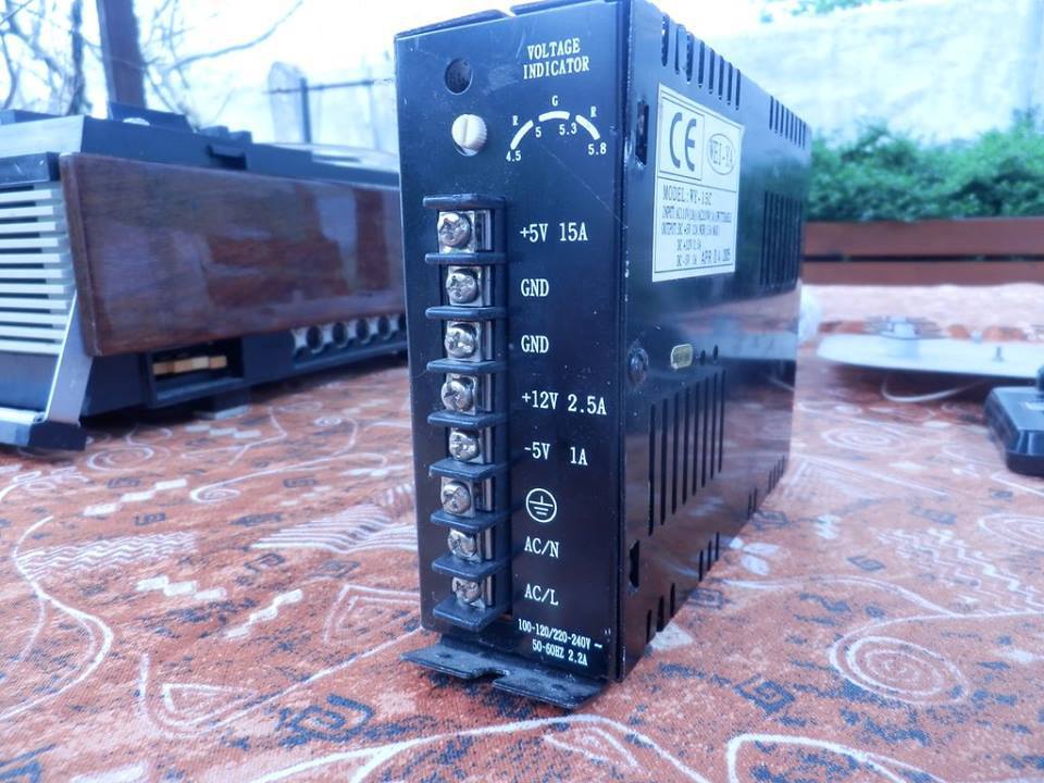

(#) lgal hozzászólása Ápr 16, 2018 /
Üdvzöllek,
Facebookon találtam egy tápegységről egy képet. Mi a különbség a +5v, -5v, a +12v, és a -12v között? A fényképet csatolom a hozzászólásomhoz.
