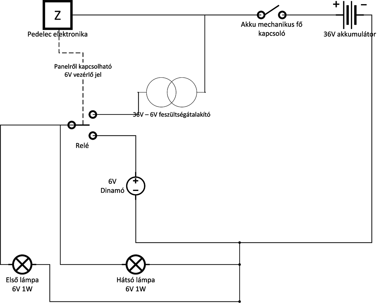

A javaslatotokat szeretném kérni a következő problémára. Építettem egy pedelec bringát, aminek van egy vezérlőpanelről kapcsolható 6V kimenete a világításhoz. Sajnos a kimenet nem bírta el a 2,4W első halogén, és a 0,6W hátsó izzókat. Vettem ezért két 1W-os ledet, és lecseréltem az izzókat ezekre. Még ezeket sem bírja el, mivel a ledek csak felvillannak szabályos időközönként, de nem világítanak folyamatosan. Ezért azt találtam ki, hogy kéne egy külön áramátalakító, ami a 36V-ból 6V-ot csinál, és egy relé, ami kapcsolja az áramforrást az áramátalakító és a dinamó között. Meghagynám ugyanis a dinamót is, mivel ha lemerül az aksi, akkor is kellhet világítás. A vezérlőpanel által kapcsolható 6V-os kimenet kapcsolná a relét, azt remélem elbírja. Abban kérem a segítséget, hogy hol, és milyen relét vegyek (mechanikus, szilárdtest, stb?) ami kevés áramot fogyaszt, és milyen áramátalakítót, aminek jó a hatékonysága. Előre is köszi a válaszokat.

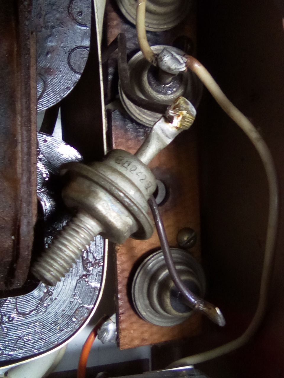

Segítséget szeretnék kérni a következő témában: Van egy orosz akkutöltő,amit rendbe szeretnék tenni és ebben van két fajta alkatrész,aminek a helyettesítésével kapcsolatban szeretnék választ kapni. -Az első egy D242 számú dióda,amiből van benne négy és ebből kettő zárlatos.Ezt mivel lehetne helyettesíteni,mik a lehetőségek?Gondolom,mind a négy csere lenne.... ![]() -A másik egy szerintem kondenzátor.Ennek is a helyettesítésére szeretnék tippeket,lehetőségeket. Mellékelek képeket.
A dóda 10A 100V. A kondi iztos hogy rossz?
Nem tudom,hogy rossz-e,de ha meg tudom oldani azt is cserélném.....
A dióda értékét tudom,de mivel lehet helyettesíteni?Ugyanilyen tokozásúval vagy lehet más is, vagy lehet kész híd????Egy típusszám vagy valami ilyesmi érdekelne....de egyenlőre azt sem tudom,hogy muszály-e ilyen csavarosnak lennie? A hozzászólás módosítva: Ápr 15, 2018
Bármilyen más dióda lehet, amit a helyére be tudsz rakni. Dióda híd is jó csak macerásabb.
A kondi 50nF nem elkó.
Hello! A négy dióda helyett gazdaságosabb ma, ha egy ilyen hidat alkalmazol. (Némi hűtéssel, mert a diódák alján is látszik a túlmelegedés nyoma.)
A kondi várhatóan a hálózati zavarszűrő, amit egy ilyen X2-es kondival lehet pótolni. Megjegyzem nem ártott volna a töltő típusát is közre adni, hogy ne csak a sötétbe kelljen tapogatózni. A hozzászólás módosítva: Ápr 15, 2018
Ezt az orosz töltőt érintésvédelmi szempontból is át kell vizsgálni. A Szovjetunióban (a töltő korából kiindulva) a 220V -os hálózat nem volt földelve.

Itt egy kép a címkéjéről,ha ez segít.Más írás nincs rajta.
Igen jól látod,nincs védőföld rajta,ez is pótolva lesz,amennyiben működni fog.
Köszi a segítséget!
Egyébként a KY708 nevű diódával behelyettesíthetőek amik,most benne vannak?
Hú,köszönöm,ez nagyon ígéretes,utána olvasok..
