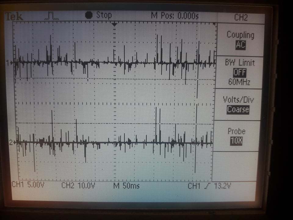

Mutass egy oszcilloszkópképet, hátha valaki előhúz a fiókból egy megoldást.
(#) nedudgi válasza Gj hozzászólására (») Júl 29, 2018 /
A töltő kapcsolóüzemű, vagy trafós?
(#) Bakman válasza nedudgi hozzászólására (») Júl 29, 2018 /
A méret alapján nagy valószínűséggel kapcsolóüzemű.

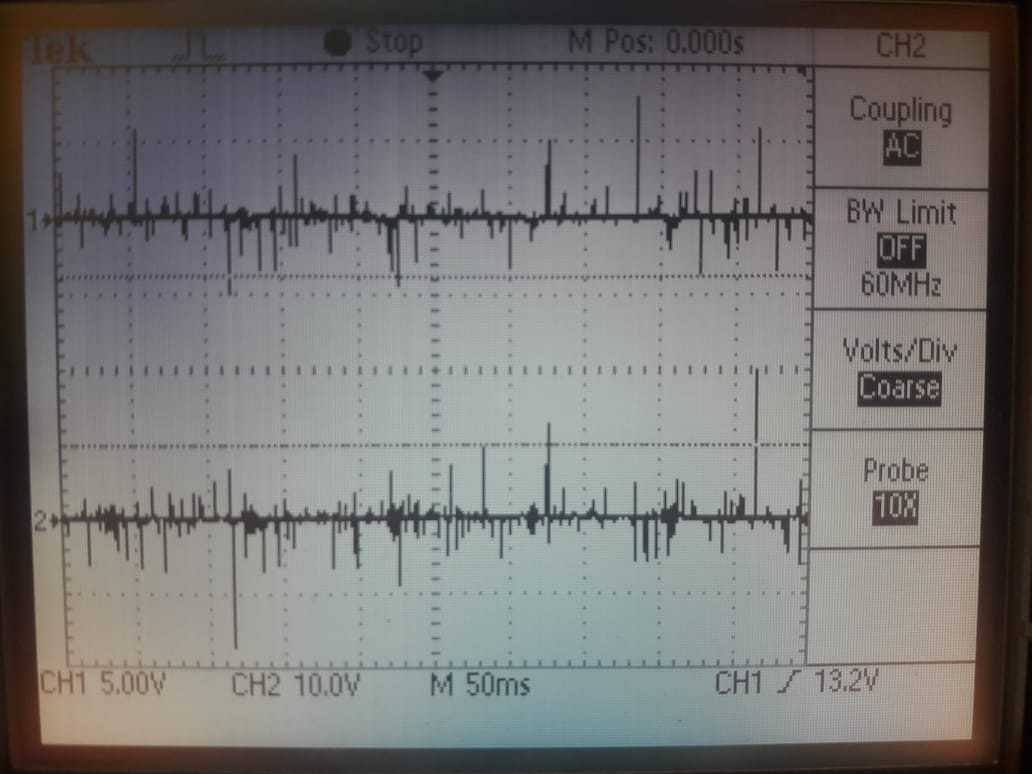

(#) Gj válasza Bakman hozzászólására (») Júl 29, 2018 /
Itt a töltő még egyszer. Az eredetiből ugyan tényleg kimaradt a link.
Csatolom a szkóp képet. CH1 az akksi 12V-ja, CH2 a hifi kimenete. Mindkettő AC coupling-gal.
Közben feltűnt, hogy ha az akksi nem tölt, csak simán rá van dugva a 230-ra és legalább az egyik (tehát vagy a negatív, vagy a pozitív, bármelyik) kimenete rá van kötve az akksira, már akkor is átjön egy 200Hz-es peak-ű zavar. (Gondolom köze van a hálozat frekvenciájához, de mégsem 50 Hz-en van a csúcs, hanem 200Hz-en.

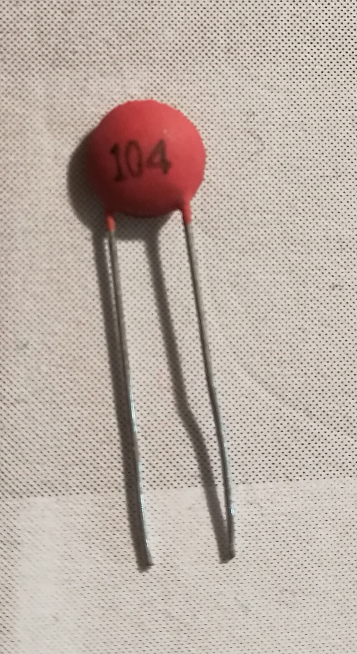

Egy kis segítségre lenne szükségem, vettem egy 8x8 as led matrixot arduino hoz és éppen össze raknám de nem vagyok benne biztos hogy a 0.1 uf kapacitor bárhogy belehet forrasztani. Jelzést nem látok hogy valahogy meglenne-e különböztetve hogy hogyan kéne beforrasztani. A masik kérdésem hogy a 8x8 as LED matrix panelt hogy helyezem be a foglalatba mert gondolom annak sem mindegy a vcc meg grand miatt, hogy hogyhelyezbe. Esetleg ezt honnan latom rajta?

(#) kapu48 válasza Gj hozzászólására (») Júl 29, 2018 /
Ilyen tekercs sorba a + ágba: Bővebben: Link
Előtte - utána 100n-os kerámia kondik a GND-re.
(#) nagym6 válasza Gj hozzászólására (») Júl 29, 2018 /
Kapcsolj a szkópon "PeakDetect"-et, hátha egészen más lesz a látható zaj.
(#) qvasz2 válasza VGyuri87 hozzászólására (») Júl 29, 2018 /
Kellene egy kép a kondiról, mert bár valószínűleg nincs polaritása, de azért az a biztos, ha mi is látjuk. (ha esetleg csepp tantál lenne, az akár fel is robbanhat, ha fordítva kötöd be)
A LED mátrixnak egészen biztos, hogy van polaritása, de ennyiből, amit leírtál, nem igen lehet megtippelni, hogy hogyan kell állnia.

(#) tbarath válasza VGyuri87 hozzászólására (») Júl 29, 2018 /
A kondenzátorok vagy polarizáltak vagy nem. A polarizáltakon egyértelműen jelölve van a polaritás.
Mivel semmilyen konkrétumot nem írtál arról amivel játszol (se link, se fotó, se semmi), ezért csak tippelni tudok, hogy ez egy valamilyen - ha jól emlékszem Maxim - IC-vel megcsinált kapcsolás. Az IC-k tápvonalaihoz jó közel bypass/decoupling céllal el szoktak helyezni egy 100 nanós kerámiakondit, ami nem polarizált.
De ez nyilván csak látatlanban okoskodás, van 100 nanós elkó is. Kinézet alapján általában egyértelmű:
Az elkó így néz ki, ez polarizált
A kerámia így néz ki, ez nem polarizált

(#) VGyuri87 hozzászólása Júl 29, 2018 /
Erről a kapacitorrol lenne szó.
(#) nagym6 válasza VGyuri87 hozzászólására (») Júl 29, 2018 /
Kerámiakondi, nem polarizált, bárhogy beforrasztható, ezért nincs rajta polaritás jelzés.

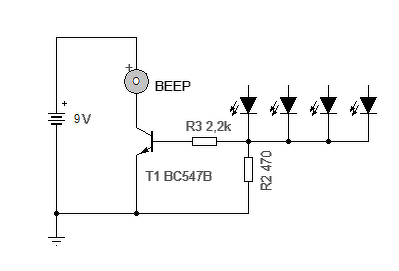

Üdv Uraim!
Az alábbi rajzot hogyan tudnám módosítani, hogy bármely led kapcsolásával hangjelzést is adjon ki. A segítséget előre is köszönöm.

(#) Kovidivi válasza kipi0804 hozzászólására (») Júl 29, 2018 /
Minden LED elől le kell lopnod a feszültséget, és diódával tudsz "vagy" kapcsolatot létesíteni. Ha elég 10-20mA a csipogódnak, akkor rakhatod a diódák után közvetlenül. Ha nem elég, be kell raknod egy NPN tranzisztort a diódák után, soros (220Ohm) bázisellenállással és lehúzó ellenállással (10k) a GND-re.

(#) proli007 válasza kipi0804 hozzászólására (») Júl 30, 2018 / 2
Hello! Legegyszerűbben így..

(#) Gj válasza tbarath hozzászólására (») Júl 30, 2018 /
Kipróbáltam a common mode choke-ot egy éppen kéznél lévő tekerccsel. Egész jól ki is szűri az akksi töltő zaját.
A kérdésem, hogy mi alapján méretezzem a common choke induktivitását? Akarok tekerni egyet direkt ide.
