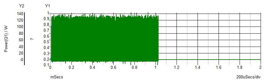

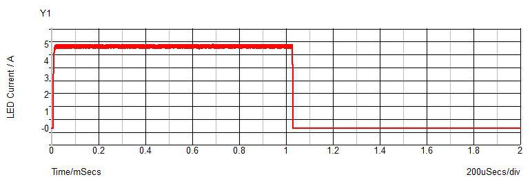

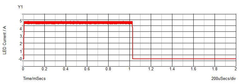

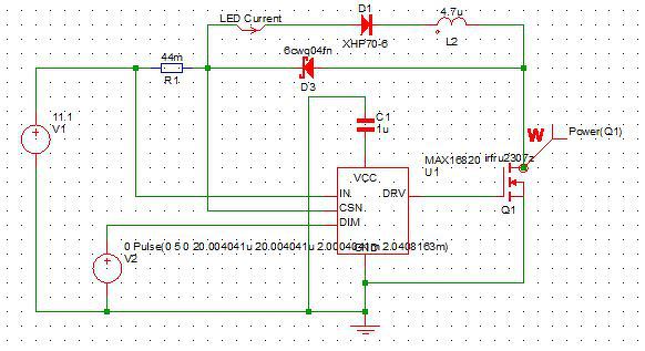

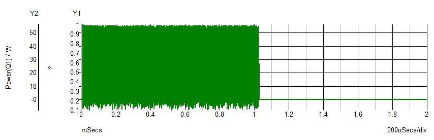

(#) sitto hozzászólása Aug 29, 2018 /
Szimuláció eredményének értelmezésével kapcsolatban lenne kérdésem.
Egy LED driver tervezésének vagyok a kezdetén és csináltam 1-2 szimulációt.
Ez a 2 kapcsolás:
https://imgur.com/a/XC2A4Ga
Ebben egy irfr 3707 FEt-et használtam , az R1 értéke 52 mOhm, ezzel a LED árama kb. 4.8A
A FET disszipált teljesítménye kb. 130 W. A 3707 viszont csak 50W-ot tud.
https://imgur.com/a/AYnfKHw
Kicseréltem a FET-et egy irfr 2307 -re, az R1 értékép pedig módosítottam 44 mOhm-ra, így szintén megkaptam a kb. 4.8A LED áramot. A FET disszipált teljesítménye viszont csak kb. 50W lett.
A 3707 esetén a Qg= 9.6 nC az RdsON=9.5 mOhm
A 2307 esetén pedig Qg= 50 nC az RdsON=16 mOhm
Ebből én úgy gondoltam volna, hogy a 3707 fog kevesebb teljesítmény elfűteni.
Hogyan értelmezzem a kapott eredményt?
(#) ferci válasza sitto hozzászólására (») Aug 30, 2018 /
Csak feltételezem, hogy a feteddel kapcsoltatni akarsz ( pulse...), nem lineárisan vezéreltetni.
Ebből adódóan és mivel az Rds(on)-t is említed, hol fűtene a fet 150 wattot?
Számold már ki, hogy 9.5 mohmon és 4.8 amper átfolyó áramnál mekkora a feted disszipációja ( P = I* I * Rds(on) = 0,22 W ).
Még annyit, hogy az impulzus teljesítménye a led-körre számolandó ( 10,..V * 4,8 A ), az 52 mohm-on is csak 1,2 watt veszik el akkor.
A hozzászólás módosítva: Aug 30, 2018
(#) sitto válasza ferci hozzászólására (») Aug 30, 2018 /
Akkor mit mutat a szimuláció?
A 16820 egy állandó áramú step-down LED vezérlő.
A vezérlő pwm jelem 5V, 490Hz, 50% kitöltéssel. A 16820 adatlapja szerint ez 20 kHz lehet maximum.
MAX18620
A 16820 kapcsolási frekvenciája maximum 2 MHz lehet.
Még arra sikerült rájönnöm, hogy a FET és a Schottky dióda cserélgetése befolyásolja a szimulációban a FET disszipált teljesítményét. A szimuláció szerint viszont a kapcsolási frekvencia is változik. FET-dióda kombinációtól függően van, hogy közel állandó 2,5-3 MHz de van olyan eset is amikor össze-vissza ugrál akár több 100 MHz-ig is.

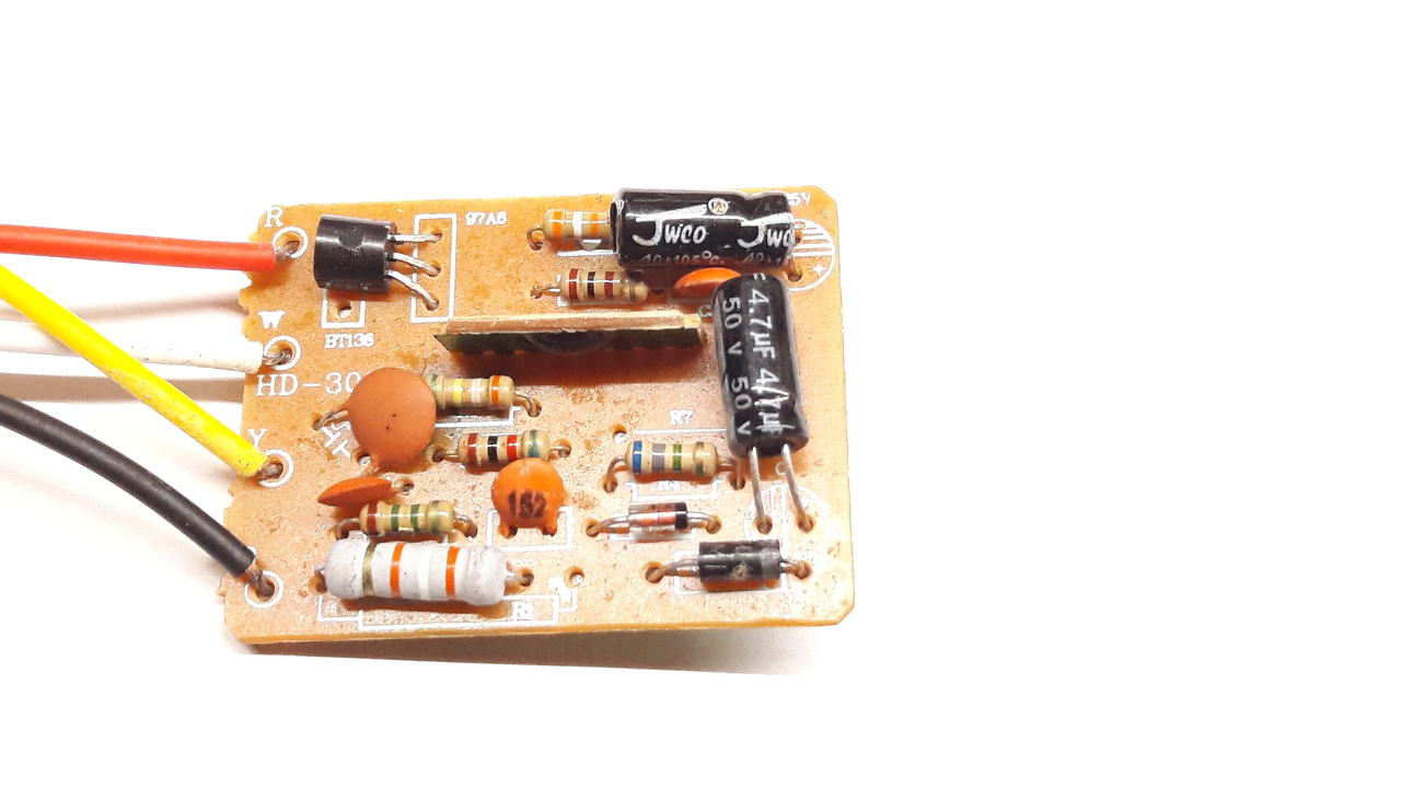

(#) moha8101 hozzászólása Aug 30, 2018 /
Már feltettem a kérdéseimet az "Érintőkapcsoló" topikban, de úgy nézem az 2015 óta off-on van. Szóval bátorkodtam ide is írni.
Kínából rendeltem egy érintőkapcsolót amibe természetesen bele is kukkantottam.
Az első kérdésem az lenne, hogy ebben a formában biztonságos-e beépíteni.(Pl. nem látok semmiféle galvanikus leválasztást a hálózatról. Lehet hogy nem is kell?) Amennyiben nem, hogyan lehetne érintésvédelmileg biztonságosabbá tenni?
Kell-e szűrést tenni a kapcsolásba, amennyiben igen azt hova érdemes bekötni?
(Van egy rossz -más típusú- érintőkapcsolóm abban találtam 0.22 mikroF-os x2 kondit és egy 1.9 mH tekercset. Tippelem ez volt az LC szűrő benne.)
A képeken a "delikvens".
A válaszokat előre is köszönöm!
(#) kadarist válasza moha8101 hozzászólására (») Aug 30, 2018 /
Ha az érintőfelület és a kapcsolóáramkör között van egy 1-2 megaohmos ellenállás, akkor biztonságosnak mondható. Nézd meg az áramkörödet, hogy milyen a kialakítása.
(#) elektroncso válasza moha8101 hozzászólására (») Aug 30, 2018 /
Hááát. Kadarist-nak igaza van, de én a képen sehol nem látok olyan ellenállást ami erre alkalmas volna. Tippem szerint az R7 6,8MΩ lesz sorba kötve az érintő felülettel, de az a példány ami ott van nem megfelelő erre a célra (túl alacsony az átütési szilárdsága). Ráadásul a NYÁK-on a szigetelési távolságok sincsenek meg szerintem. Elképzelhető, hogy valamilyen szinten megfelel az előírásoknak, de én biztosan nem merném fogdosni. Az egész egyszerűen nem bizalomgerjesztő. Remélem nem magas páratartalmú helységbe szeretnéd felszerelni, mert akkor még rosszabb a helyzet.
(#) moha8101 válasza elektroncso hozzászólására (») Aug 30, 2018 /
kadarist-nak: Most nem tudom megnézni épp "dolgozom".
Vélemény? Érdemes foglakozni a "kici kínai" felturbózásával?(Mivel csak hobbiból kergetem az elektronokat, hajlandó vagyok többet foglalkozni a dologgal, mint amennyi ér
A tapifelület és az áramkör közé beépítesz egy akkora ellenállású ellenállást, amely most be van építve, csak 1 vagy 2 wattos típust, a nyákon lévőt meg áthidalod. Ennél többet nem lehet kihozni ebből a biztonság fokozása érdekében.
(#) RoliNyh válasza moha8101 hozzászólására (») Aug 30, 2018 /
Az rendben van, hogy érintőkapcsoló, de nem törpefeszültségre van véletlen?
Vagy ez egy hivatalos 230V -os váltóáramú érintőkapcsoló lenne?
Mondjuk azt látom, hogy elvileg BT136 való bele, de az nincs benne, vagy te vetted ki?
(#) moha8101 válasza kadarist hozzászólására (») Aug 30, 2018 /
Egyelőre nem egyértelmű hogy melyik ez az ellenállás. Egyelőre úgy nézem ez a sorrend: sárga jelvezeték-2db 1n-os kerámia kondi sorba kötve-100k ellenállás-cél IC. Ezenkívűl még több nagy értékű ellenállás van beforrasztva.(mérés alapján) Nézegetem még egy picit...
A kép nem szerencsés szögben lett készítve. Szerintem te az R4-re gondoltál az R7 gyárilag nincs bekötve.
(#) moha8101 válasza RoliNyh hozzászólására (») Aug 30, 2018 /
Neem nem piszkáltam semmit! (Még)A rendelés alapján 220 voltos az eszköz +-10%.
Gondolom ez egy tömeggyártott NYÁK különböző hasonló rendeltetésű eszközhöz. Valóban ott a helye a BT136-nak, de ott van a 97a6 jelölés is a szitanyomaton, ami be is van építve. Az adatlapja alapján még akár ez a TRIAC is jó lehet.
Egyébként az eszközt kipróbáltam hálózati árammal-igaz, a jelvezetéket csak fázis ceruzával mertem érinteni- teljesen jól működött. A multiméter alapján 5-6 volt van a jelvezetéken a földhöz képest.
(#) kadarist válasza moha8101 hozzászólására (») Aug 30, 2018 / 1
Köss abba a "jel vezeték"-be egy 2,2Mohm-os ellenállást és el is van intézve a dolog.
Nos, ez így elég határozott volt. Akkor így fogok tenni.
Mindenkinek köszönöm a segítséget!
