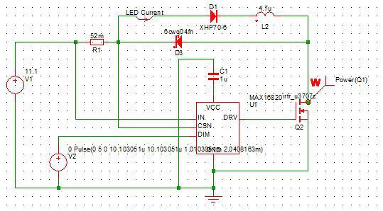

Szimuláció eredményének értelmezésével kapcsolatban lenne kérdésem. Egy LED driver tervezésének vagyok a kezdetén és csináltam 1-2 szimulációt. Ez a 2 kapcsolás: https://imgur.com/a/XC2A4Ga Ebben egy irfr 3707 FEt-et használtam , az R1 értéke 52 mOhm, ezzel a LED árama kb. 4.8A A FET disszipált teljesítménye kb. 130 W. A 3707 viszont csak 50W-ot tud. https://imgur.com/a/AYnfKHw Kicseréltem a FET-et egy irfr 2307 -re, az R1 értékép pedig módosítottam 44 mOhm-ra, így szintén megkaptam a kb. 4.8A LED áramot. A FET disszipált teljesítménye viszont csak kb. 50W lett. A 3707 esetén a Qg= 9.6 nC az RdsON=9.5 mOhm A 2307 esetén pedig Qg= 50 nC az RdsON=16 mOhm Ebből én úgy gondoltam volna, hogy a 3707 fog kevesebb teljesítmény elfűteni. Hogyan értelmezzem a kapott eredményt?
Csak feltételezem, hogy a feteddel kapcsoltatni akarsz ( pulse...), nem lineárisan vezéreltetni. Ebből adódóan és mivel az Rds(on)-t is említed, hol fűtene a fet 150 wattot? ![]() Számold már ki, hogy 9.5 mohmon és 4.8 amper átfolyó áramnál mekkora a feted disszipációja ( P = I* I * Rds(on) = 0,22 W ).
Még annyit, hogy az impulzus teljesítménye a led-körre számolandó ( 10,..V * 4,8 A ), az 52 mohm-on is csak 1,2 watt veszik el akkor.
A hozzászólás módosítva: Aug 30, 2018
Akkor mit mutat a szimuláció?
A 16820 egy állandó áramú step-down LED vezérlő. A vezérlő pwm jelem 5V, 490Hz, 50% kitöltéssel. A 16820 adatlapja szerint ez 20 kHz lehet maximum. MAX18620 A 16820 kapcsolási frekvenciája maximum 2 MHz lehet. Még arra sikerült rájönnöm, hogy a FET és a Schottky dióda cserélgetése befolyásolja a szimulációban a FET disszipált teljesítményét. A szimuláció szerint viszont a kapcsolási frekvencia is változik. FET-dióda kombinációtól függően van, hogy közel állandó 2,5-3 MHz de van olyan eset is amikor össze-vissza ugrál akár több 100 MHz-ig is. A hozzászólás módosítva: Aug 30, 2018
