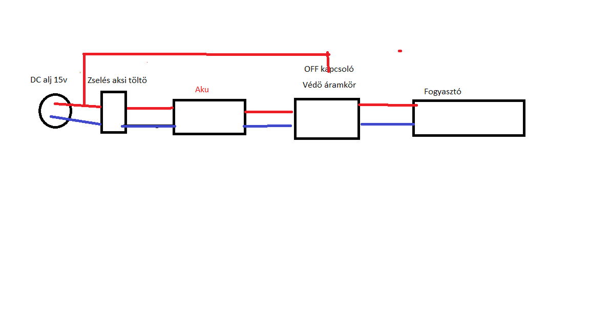

![]() Gondolom ha OFF ra kapcsolok akkor a fogyasztót egyböl kikapcsolja nem??Bővebben: Link (Nem hinném hogy mást csinálna.) Oda szeretnék rakni bc337-et a bázisráa tennék egy 10k ellenálást(remélem jó akkor) és 15v feszültség kapcsolgatná a tranzisztort. De ha az is jó hogy a bázist lehuzom testre a 10k ellenálással és ugy teszem a csomopontra a 15v ot hogy elkerüljük a zavarjeleket (félig ki/be állapot). Azért szeretném hogy ha az akumulátort töltöm tápról akkor a fogyasztót kikapcsolja. Jó elképzelés müködhet?? Segitségeteket elöre köszönöm. A hozzászólás módosítva: Máj 24, 2018
Hello! Ha a nyomógomb helyét "rövidrezárod" a tranyó kollektor-emitterével, akkro fixen ki lesz kapcsolva. Csak kérdés honnan és hogyan veszed a bázis vezérléséhez szükséges "információt". Már mint hogy "van töltés"..
"Egy rajz többet érne száz mondatnál!"
Ezta milimalista kapcsolást tudtam összehozni
Oké, csak a feltételek..
- Az aksi töltőnél nem folyhat vissza az áram az aksi felől, ha nincs 15V táp. - A GND pontnak folytonosnak kell lenni A 15V bement és az aksi negatív között. - Lehet, hogy a 15V megléte részére is kell valami figyelés, szinteltolás (pld. Zéner), hogy a tranyó ne tudjon bekapcsolni csak egy feszültség felett. Tehát igazából konkrét áramkörnél (rajznál) lehet megmondani, helyes-e valami megoldás vagy sem.. Egyébként félig be/ki állapot nem lehet, mert a feszültség figyelőben pozitív visszacsatolás van. Mert ha ilyen állapot lehetne, hogyan kapcsolna ki, mikor csökkent az aski feszültsége. A hozzászólás módosítva: Máj 24, 2018
Idézet: „- Lehet, hogy a 15V megléte részére is kell valami figyelés, szinteltolás (pld. Zéner), hogy a tranyó ne tudjon bekapcsolni csak egy feszültség felett.” Bázis lehuzó ellenálás??? ha tranyó kap 15v-ot behúz ha leveszük a tápot akkor a lehuzó gondoskodik róla hogy biztosan kiengedjen a tranziztór?? Igy is lehet??
Így is lehet, de bázisellenállás osztóról van szó és nem "kiengedjen", hanem "kikapcsoljon" vagy "lezárjon" a tranyó. Az osztót úgy kell méretezni, hogy a kapcsolási értéken (mikor a tranyó nyit) a bázis-emitter 600mV-ot érje el.

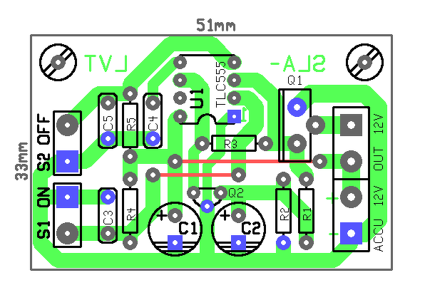

Epiteni szeretnek egy nagyon egyszeru kapcsolast. 12V/5Ah-s akkumulatorra szeretnek egy 3W-os led fenyforrast, egy kapcsolaval rakotni! A ket elem koze szeretnek valamilyen elektronikat kozbeiktatni, hogy az akku lemereulesenel lekapcsoljon a fogyaszto. Van tobb rajz fentebb, melyik lenne a legmegfrlelobb erre a celra. Mas funkcioja nem lenne. Az akkut en toltenem gyari zselesakku toltovel "manualisan". Koszonom!
https://www.hobbielektronika.hu/forum/getfile.php?id=273146
Szia Proli! En mentos vagyok, de szeretek barkacsolni...... Tehat a kerdesem az lenne, hogy a fenti link, vagy esetleg az oldal tetejen levot lenne celszerubb nekem megepiteni. Csak hogy ertsd!! Nincs elektronikai vegzettsegem. De erdekel a tema. Amugy ilyen akku vedelmet, csak egy-ket helyen kapni, azt is aranyarba. Mar marattam panelt, vasalos techinikaval. Alkatreszlistaval meg is tudom venni a "hozzavalokat" . Ossze tudom rakni segitseggel! Szoval nekem csak arra volna szuksegem, hogy kb. 11.5V-nal lekapcsolja a fogyasztot........melyiket kezdjem megepiteni? Ugy latom mindkettohoz van nyakminta is. A kapcsolasi rajzrol pedig meg tudom vasarolni az alkatreszeket....... Talan hulye kerdes.....,de szerinted tudok magamnak nagy galibat okozni ha elrontok valamit(pl. tuz)? Erdemes belefogni....? Koszonom!!!
Csak meg annyi, hogy nekem csak a min. feszultsegnel kellene, hogy lekapcsoljon, tultoltes ellen maga az akkutolto ved.
Koszonom!
Hello! Ha nincs gyakorlatod, akkor mindig elsőként a legegyszerűbb kapcsolást érdemes megépíteni, ami célszerű számodra. Pld. ezt..
Ha megépíted, nem kell a lámpához kapcsoló, mert a tápfeszültséget a két nyomógombbal ki-be kapcsolható. Az információt, hogy be vagy ki van kapcsolva az fogyasztó, mindenképpen tárolni kell. Mert ha kikapcsol a fogyasztó, akkor abban a pillanatban az aksi feszültsége felugrik, és vissza is kapcsolna. Ha pedig hiszterézis van kialakítva (vagy is a be és kikapcsolási érték eltérő) akkor pedig le kellene venni (vagy kikapcsolni) az áramkört az aksiról, hogy újból be tudjon kapcsolni a figyelés. De így két nyomógombbal meg van oldva a probléma. Bekapcsolod a fogyasztót az "ON" nyomógombbal, és ha leesik a feszültség kikapcsolja a figyelő. Vagy Te kikapcsolod az "OFF" nyomógombbal. Az általad belinkelt kapcsolás, motor működtetéshez van. A harmadik komplikáltabb, de kicsi kikapcsolt állapotban az önfogyasztása. De csak Te tudod eldönteni, mit tudsz megépíteni és mi a célszerűbb számodra. Galibát akkor lehet okozni, ha rövidrezárod az askit. Ez ellen viszont egy mezei biztosítékkal lehet védekezni, ami az aksival sorba van kötve..
Köszönöm, hogy válaszoltál a kérdésemre. Szóval megépítem a két kapcsolós verziót, mivel tényleg egyszerűnek tűnik. A lámpatest gagyi kínai lámpa volt. De meglepően jó műanyag házzal, és még jobb alumínium foncsorral van szerelve, így ezeket meghagyva, rakok bele egy 12V/5Ah vrla akkumulátort, és egy 3W 12V G4-es foglaltú fénytestet. Az alkatrészlistát kiírtam: 1db 2,2KOhm 3db 10KOhm 1db 33KOhm 1db 100nF 63V kondenzátor 1db TL431 Tranzisztor 1db BC557 Tranzisztor 1db IRLR024 Tranzisztor(ez nem smd?) 2db Nyomógomb(ugye olyan kell, ami nyomásra zárja az áramkört?) Ha ezek jók akkor meg is rendelem valahonnan! Ezek az értékek az alkatrészek között megfelelnek annak, hogy kb. 11V-nál már lekapcsolja az "izzót"? Az általad belinkelt három kép akkor teljesen megfelel nekem? hétvégén meg is csinálom a NYÁK-ot. Ja és még egy kérdés, ha megengeded: az áramkör melyik részébe tudom "bekötni" az akkumulátor töltőt? azt hogyan csatlakoztassam? Az akku benne lesz a lámpatestbe, nem tudom töltésenként kiszerelni, én egy DC csatlakozóra gondoltam kivezetni a lámpatest-ből(ami már eredetileg is rajta is van a lámpán) Köszönöm!
A TL431 nem tranzisztor, hanem egy feszültség referencia, a rendelésnél ez félreértést okozhat.
És a rajzon vannak furatok, szóval szerintem TO-251 tokozású IRLR024-et használt proli007 fórumtárs. De szerintem de más logic level N csatornás MOSFET-et is használhatsz, ha macerás a beszerzése. Nekem pl. IRL 530 van a fiókban, szerintem az is simán jó oda, de proli007 majd kijavít ha tévednék. Bár a tokozása más (TO-220), szóval a nyákot hozzá kell igazítani - bár ilyen kis eltérésnél akár még a lábhajlítgatás is beleférhet. Nyomógombból pedig nyomásra záró kell. A hozzászólás módosítva: Aug 30, 2018
Az baj, hogy ennyire már nem értek hozzá! Sajnos!
Én, amolyan IKEA-s nyákot tudok megépíteni. szóval ahol, már esetleg cserélgetni kell a külömböző nevű, de azonos működésű alkatrészeket, ahhoz már nem értek. Főleg ha még a nyák tervet is módosítani kell hozzá. Olyat nem tudok csinálni. De nagyon szeretnék egy ilyen elektronikát. Esetleg tudtok nekem Így segíteni? Ha sok az elvárás, az sem jelent gondot, valahogy megoldom máshogy!!! Köszönöm!
- Pont úgy ahogy Trabath írja. De Te használhatsz bele szinte bármely TO220-as Fet-et is a 3W-os Led-hez. Vagy IRFZ24N Fet-et is. (Végül is SMD Fet-et is lehet használni, csak át kell a tokozáshoz tervezni a panelt.) - Igen, két záró nyomógomb kell. - Kb, 10,7..10,8V-nál fog lekapcsolni, a 10k és 33k pontosságától függően. - Igen, megfelel a három kép, de arra ügyelj, hogy a PCB nyák terv felülnézetben van ábrázolva. Tehát a nyák a tükörképe lesz. Vagy is ha helyes a nyák nézete, a rajta lévő felíratok (Pld. ACCU) olvasható lesz a nyákoldalról. - Az akkutöltődet közvetlen az askira lehet/kell kötni. (Vagy a panel "INP" +- pontjára, ahova az aksi is be lesz kötve. üdv! Gábor
A nyák terv módosítása minimális munka, mert a lábkiosztása ugyanaz a FET-eknek. A tokozás tér el, a TO220 tok lábtávolsága 2,54 mm, a TO251-é pedig 2,24 mm ha jól emlékszem, szóval ha szépen akarod csinálni akkor 2 lyukat kell egy 0,3 mm-el odébb tenni. Ha nem a szépségre mész, akkor kicsit hajlítasz a FET lábán.
