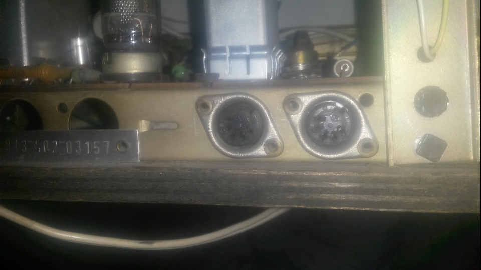

(#) jani1987 hozzászólása Okt 13, 2018 /
Megtudná valaki mondani ez a típus rádiónál miféle csatlakozó és mire való?
(#) antikzsolt válasza jani1987 hozzászólására (») Okt 13, 2018 /
Din 5 csatlakozó. In vagy out csati.
A hozzászólás módosítva: Okt 13, 2018
(#) killbill válasza antikzsolt hozzászólására (») Okt 13, 2018 /
Népies nevén Tuchel.
(#) proli007 válasza jani1987 hozzászólására (») Okt 14, 2018 /
Hello! Vélhetően a lemezjátszó jelének bevitelére való. De milyen rádió ez? Mert én elég vén vagyok, de ilyen gyártmányt még nem láttam. Mert mint ha ECH21-es csövet látnák benne, de akkortájt még olyan csatlakozóval vitték be a külső jelet, mint a mai földeletlen hálózati dugó, csak szűkebb volt a lábtávolsága.
(#) killbill válasza proli007 hozzászólására (») Okt 14, 2018 /
Azért csöves rádiókon volt már tuchel. Vagy itt konkrétan az ECH21 határozza meg a korszakot? Nekünk volt csöves sztereó rádiónk, (talán 2 db ECL86 volt a vége, tranzisztoros sztereó-dekóderrel), azon is tuchel volt a magnó kimenet, lemezjátszó bemenet, és olyan tuchel méretű (formájú) hangszórócsatlakozón volt a kimenet. Szerk: R4932 volt a típusa a készüléknek.

(#) jani1987 válasza proli007 hozzászólására (») Okt 14, 2018 /
Videoton RA3101. Elvileg nem ide kellene írnom de most örülnék ilyen dugónak. Meg antenna dugónak is.
Akkor bizony én tévedtem, mert ebben már az ECH81 lehetett. Csak a képen a csőrögzítő bilincs a foglalaton tűnt oktál foglalatnak. (hiányzik a leszorító rugó, vagy nem látszik)
Elvileg ilyen csatlakozó még lehet megbújva a fiókokban. Az URH csati biztosabban fellehető mint a középhullám antenna csatlakozója. Mert anno a TV-ken is ez volt, meg a feledhetetlen Ballun trafókon is.

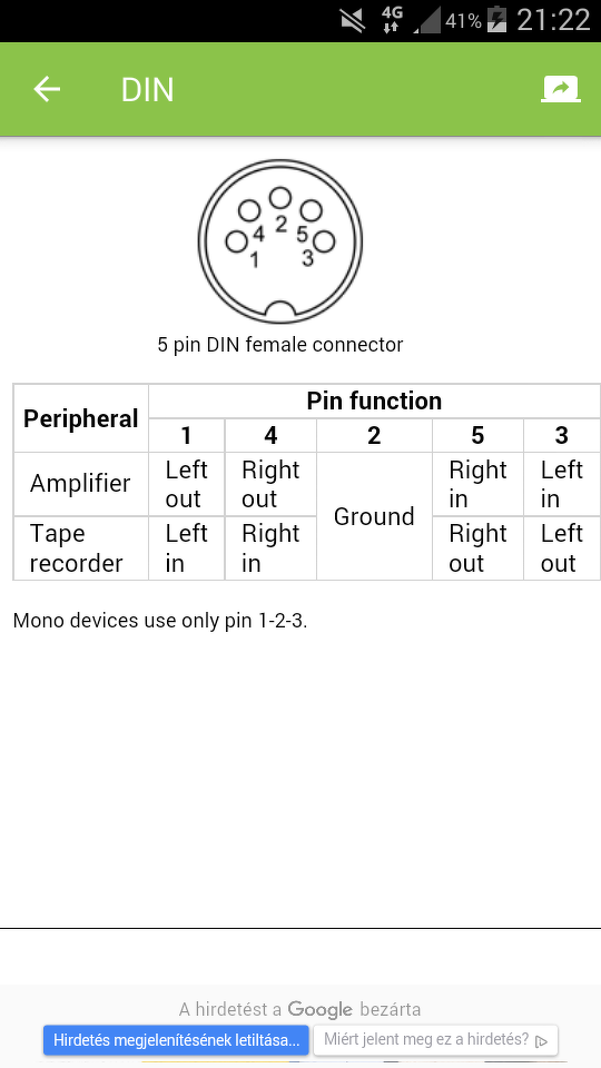

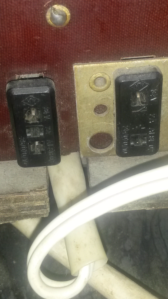

(#) pucuka válasza jani1987 hozzászólására (») Okt 14, 2018 /
A két 5 pólusú DIN csatlakozók közül az egyik a magnócsatlakozó, ezen keresztül tudsz felvételt készíteni az éppen vett műsorról, ill lejátszani a magnóról a rádió erősítőjére. A másik látszólag 5 pólusú csatlakozó csak három pólusú, a lemezjátszó csatlakozására szolgál. (legalábbis az 1, és 3 láb van bekötve, ill összekötve, a 2 láb a föld) Itt (is) tudsz hangforrást csatlakoztatni, elvéteni sem tudod. Az előlapon a (Q) lemezjátszó nyomógombbal tudod kiválasztani. (ha egy gémkapoccsal belepiszkálsz, a hangszóró berregni kezd)
Antenna csati. Ilyen csatlakozókat elég nehéz szerezni, de ha a jobboldali aljzat felső lukjába bedugsz egy darab, pár m -es drótot, akkor RH -n foghatsz állomásokat. A KH -on ferrit antenna van, ahhoz nem kell feltétlen külső antenna, de a bedugott drót antenna ott is javít a vételen.
A baloldali antenna csatlakozó 240 (300) ohmos szimmetrikus antenna kábelhez való, ilyen csatlakozót könnyebb szerezni, de ha a megblankolt antenna kábel végét egyszerűen bedugod, az is jó. Meglehet elég egy darab drót is elég, persze, ha amúgy jó a rádió. Ha nem, akkor csak gyakorolj rajta, a végfokozat egy kommersz ECL 86 végfok. Arra még figyelj, hogy a trióda csőfél rács előfeszültségét ravasz módon a rácsáramból állítják elő nagyértékű rácslevezető ellenállással.
A hozzászólás módosítva: Okt 14, 2018
(#) pucuka válasza proli007 hozzászólására (») Okt 14, 2018 /
A két antenna csatlakozó csak látszólag, messziről egyforma, az URH csatlakozó érintkezői, és vezető orra sorban voltak, a KH RH antenna csatlakozónál meg keresztbe (vagy fordítva) de nem voltak felcserélhetők.
(#) proli007 válasza pucuka hozzászólására (») Okt 14, 2018 /
Azt én nem is állítottam.
