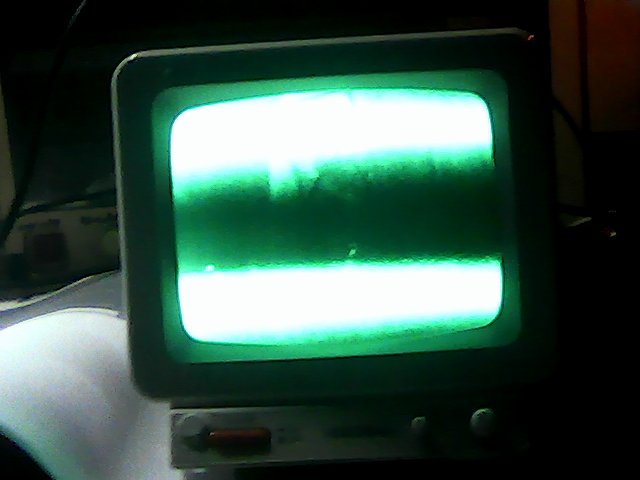

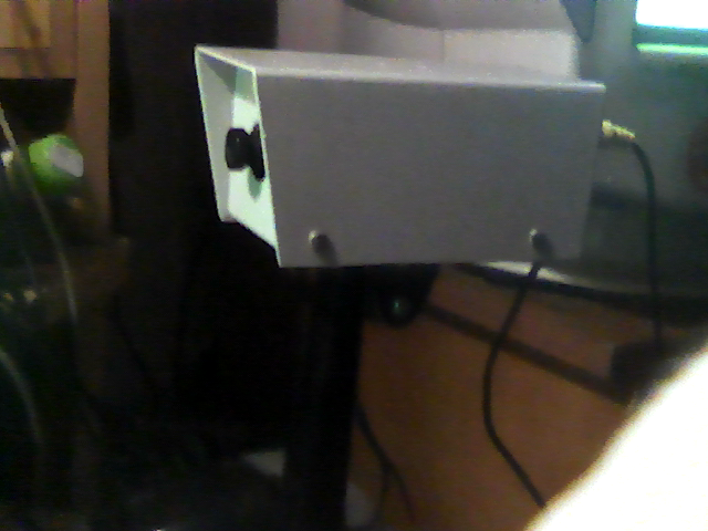

(#) Udvari Zsombor hozzászólása Nov 16, 2018 /
Szereztem egy fekete-fehér megfigyelő kamerát! Egy 4,5V adapterrel el is indult, viszont túl kontrasztos a kép és két vastag fehér vízszintes vonal vonul át a képen lassan fentről lefelé!
A kérdés hogyan javíthatnám meg?
(#) dokidoki válasza Udvari Zsombor hozzászólására (») Nov 16, 2018 /
Esetleg rendes és megfelelő tápfeszültséggel?!
(#) Udvari Zsombor válasza dokidoki hozzászólására (») Nov 16, 2018 /
Az előző (ismeretlen) tulaj ráírta a hátuljára a csatlakozók fölé hogy "+ 3.6 -" és ebből arra következtettem hogy nyilván 3.6V kell neki. De nem, kiderült hogy 7.5V az igénye, melynek biztosítása után tűéles képpel kezdett üzemelni! Ma már sajnos ritkulnak az ilyen egyszerű megfigyelőkamerák...

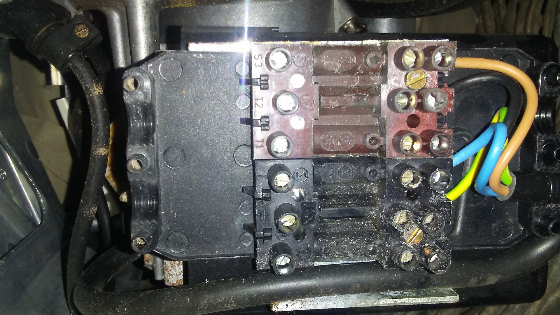

(#) szucsmol hozzászólása Nov 17, 2018 /
Szia...ki tud segiteni bekötésben..ez egy olajégö.
(#) dokidoki válasza szucsmol hozzászólására (») Nov 17, 2018 / 1
Ez egy kép, amin valamiféle 'csoki látható egyik oldalán háromeres kábelbekötéssel. Ami barna. kék és zöldsárga vezetéknek látszik. Ha ennyiből nem sejted, akkor NE nyúlj hozzá.
Mi meg ennyiből amit sejtünk, jobb ha nem is mondjuk, mert még ...
ui.: meg valami fekete vezeték is sejlik a setétben ott. Így passzolnám.
A hozzászólás módosítva: Nov 17, 2018
(#) elektroncso válasza szucsmol hozzászólására (») Nov 17, 2018 / 1
Fázis, nulla, földelés kell neki. Belső termosztát nincs, nyomja mint az őrült a meleget. Ha olyan mint amivel a legutóbb dolgoztam akkor az S3-omra hibajelző lámpát lehet kötni ami akkor világít amikor a gázolajégő biztonsági rendszere letilt (pl. kifogyott az üzemanyag).
