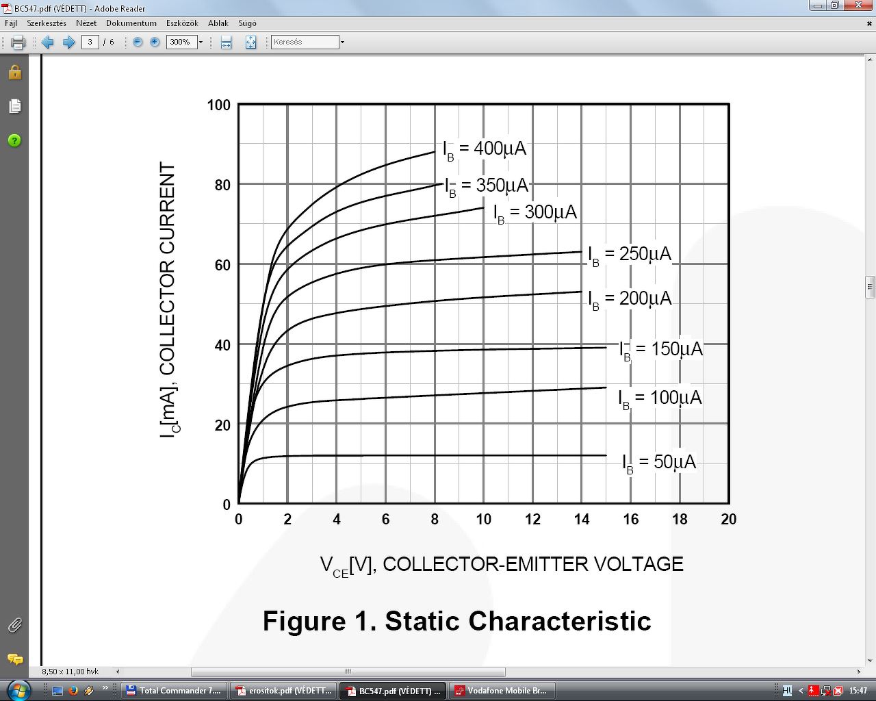

(#) Peet19 hozzászólása Nov 26, 2018 /
Ha szeretnék építeni egy "A" osztályú erősítőt, akkor hogy kell megválasztani a munkaponti kollektoráramot? (a munkapont kiszámítással nincs gond, csak a kezdéssel)
Mellékeltem egy tranzisztor karakterisztikáját. Legyen egy földelt emitteres az erősítő, és ha például a tápfeszültségem 12V, akkor én úgy csinálnám hogy ami a karakterisztikán látható kb: 12mA kollektoráramot választanám úgy, hogy a kollektor-emitter feszültséget 7V-ra állítanám be, mert
Kb. 2V-tól látom lineárisnak. A 12V -hoz így már csak 10V -om marad aminek a fele 5V. Ezt hozzáadom a 2V -hoz és akkor 7V-nál lesz a lineáris szakasz fele. Jól gondolom?
Ha a tranzisztor nyitása 0.6V-nál történik akkor (ez a nyitófeszültsége), de hol van pontosan a könyökfeszültsége ahonnan már lineárisnak tekinthető ha pl, egy "B" osztályú erősítőt is szeretnék csinálni? Annál hogy kell meghatározni a munkapontot?

(#) kendre256 válasza Peet19 hozzászólására (») Nov 26, 2018 /
Ez a téma nem a kezdő topikba tartozik...
Grafikus munkapont szerkesztésre nem nagyon van példa, de találtam egyet, az alábbi dokumentumban:
Bővebben: Link (Közös emitteres kapcsolás.)
Röviden: A linearitást a bázisáram-kollektoráram karakterisztikában kellene nézni, de ez a kimeneti karakterisztikán csak áttételesen látszik. Ehhez a tranzisztorhoz, 12V tápfeszültégen, legnagyobb kivezérelhetőségre, ránézésre kb. 7V UCE és kb. 35 mA ICkell.

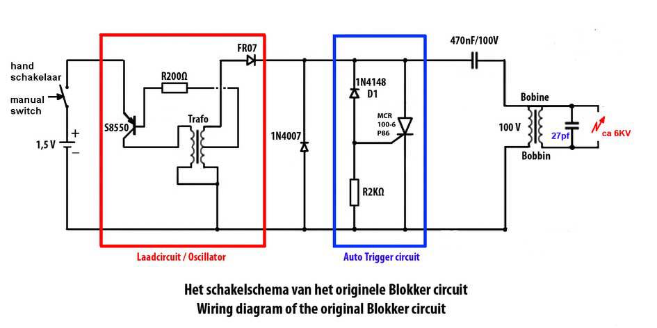

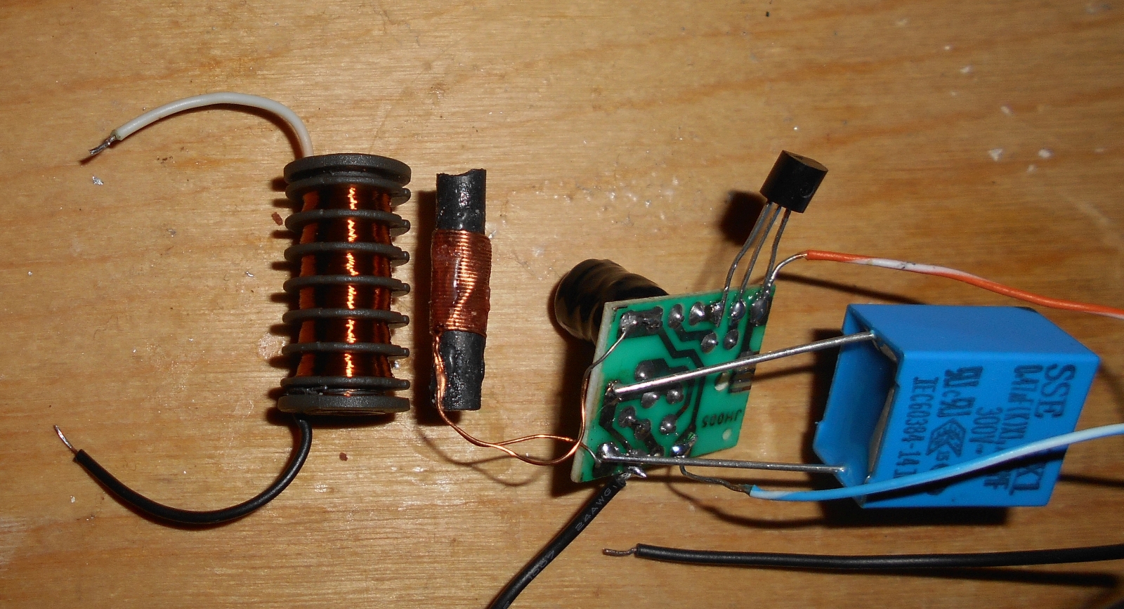

(#) Wind-Storm hozzászólása Nov 26, 2018 /
Ez egy eddig túl nagy ívkisülést sosem produkált elemes gázgyújtó maradványa. Cél volna a némileg nagyobb kimeneti feszültség elérése
Jól gondolom, hogy a szekunderbe helyezhető ferrit(?)rúdon közel teljes hosszában kellene lennie végigtekerve a huzalnak, tehát hogy összerakva tökéletes fedésben legyen a szekunder tekercshosszával?
Nos, ha igen, ez esetben mit tehetek? Menetszámot tartva kicsit vastagabb huzalt tekerjek rá? A vastagabb huzal nem feltétlenül lenne probléma, mert a jelenlegi megoldás hézagos, lötyög miután bele van helyezve a szekunderbe.

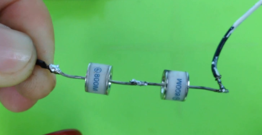

Mi a csudák ezek, amik ívkisüléskor felvillannak?

(#) Bakman válasza Wind-Storm hozzászólására (») Nov 27, 2018 / 1
Gyakorlatilag szikraköz, túlfeszültség levezető egyik típusa.
A szekunder tekercsen indukálódó feszültség a primer - szekunder menetszámok arányának következménye. Ha a primeren növeled a menetszámot, a szekunderen csökken a feszültség.
Vastgabb huzal? Könnyen lehet, hogy az elektronika így sem használja ki a pimer maximális terhelhetőségét, sőt, ez nagyon is valószínű. Tehát a vastagabb huzallal semmit nem érnél el. A csökkentett menetszámot vagy tolerálja az elektronika vagy nem.

(#) Wind-Storm válasza Bakman hozzászólására (») Nov 27, 2018 /
Köszi.
Most épp tönkrement benne (általam) a tirisztor és a PNP, de az a gyanúm, hogy a 70V környékére töltött 330nF kapacitású kondi kisütése is a probléma része, mert egy márkásabb darabnál megmérve 140V-ra töltődik.
A képen láthatóhoz hasonló kapcsolás lesz ez, kivéve az 1N4007 és 1N4148-as diódákat, mert feszültségosztó ellenállásokra van kötve a tirisztor gate lába, és csak egy FR107-es egyenirányító van benne diódaként jelenleg.
A jelenleg berakott fóliakondenzátort némileg 300V fölé képes tölteni a kondifeltöltő áramkör benne úgy, hogy kivettem a tönkrement tirisztort, tehát ezzel a résszel nem lesz probléma, lehet növelni az eredetihez képest a kisütési feszültséget.
A tirisztor egy PCR606J volt, a tranzisztor pedig egy S8550.

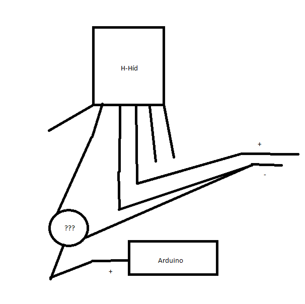

(#) danydosster hozzászólása Dec 1, 2018 /
Lenne egy ilyen kapcsolásom, kissé elnagyolt tudom.
A lényeg annyi lenne, hogy a ??? helyére milyen tranzisztor, és hogyan kellene bekötnöm hogy ez működjön?
Előre is köszönöm!
(#) vargham válasza danydosster hozzászólására (») Dec 1, 2018 /
Híd típusa?
