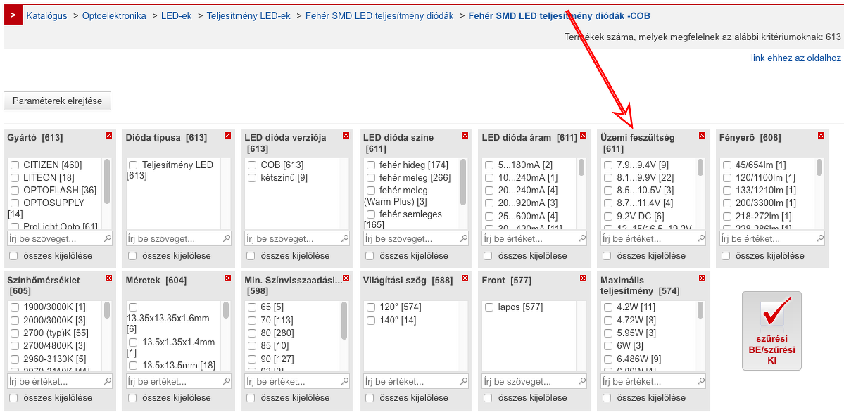

(#) Bakman válasza ITI47 hozzászólására (») Jan 5, 2019 /
Lásd melléklet. Hol van ehhez képest az összes LED, amelyekre egy általános adatot mondtál? Ezek is csak egy-egy csoportot alkotnak, vannak még halmazok szép számmal.

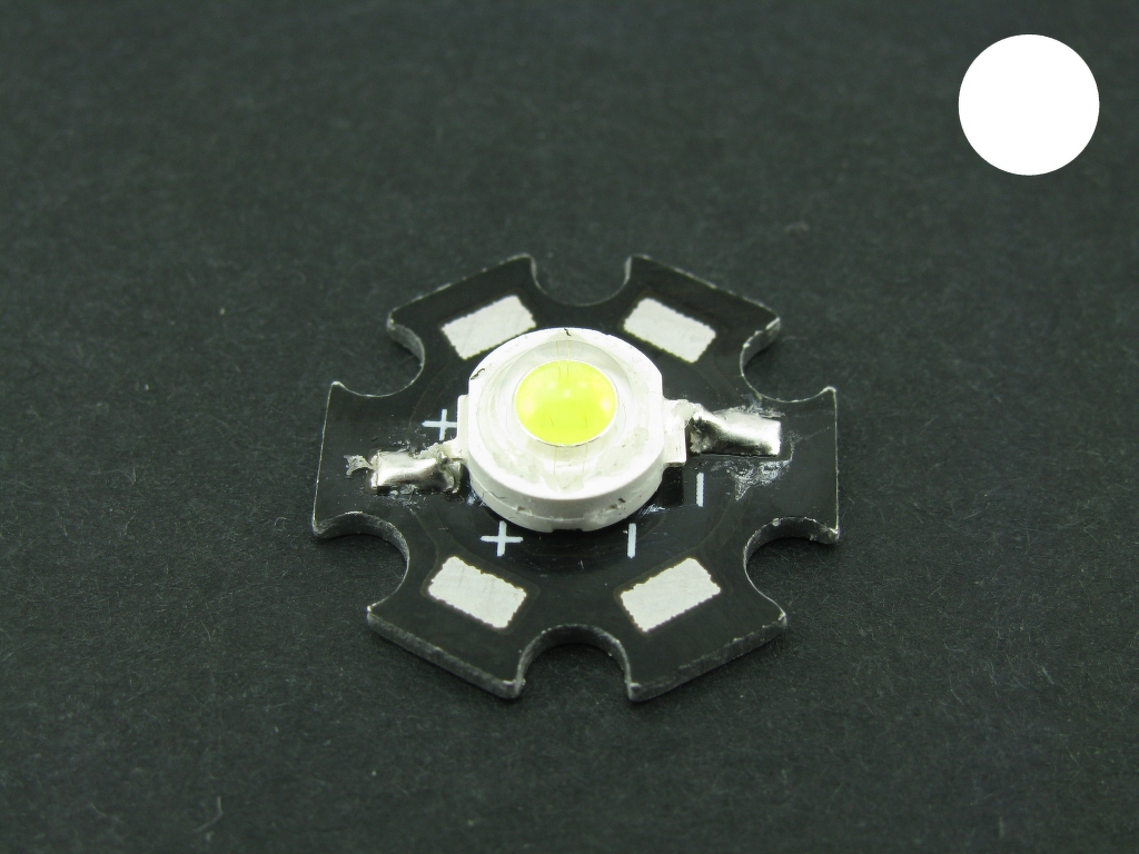

(#) ITI47 válasza Bakman hozzászólására (») Jan 5, 2019 /
Vannak a ledek, meg vannak a led csoportok. Én a ledekről írtam, azokra érvényesek, amit írtam. A kismotoromra ilyen ledeket szereltem az indexekbe 3-3,4V-os, 3W-os. Oldalanként kettőt, foncsorba ragasztva, a jobb fénykibocsájtás miatt:

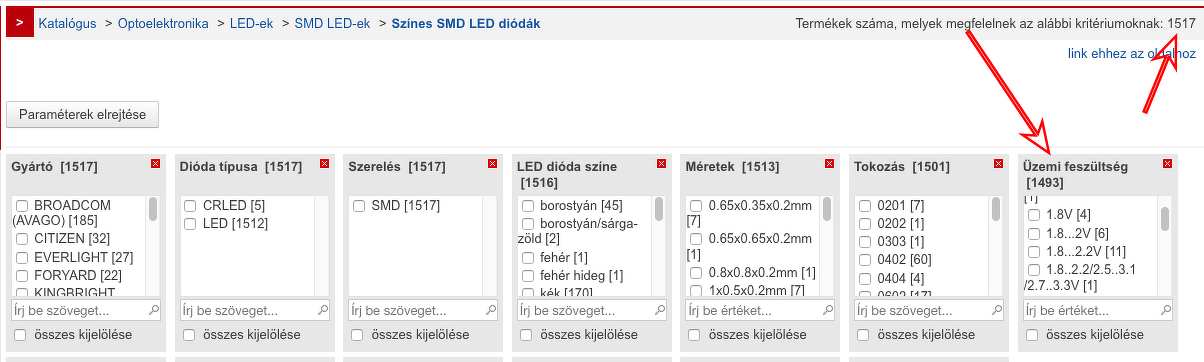

(#) Bakman válasza ITI47 hozzászólására (») Jan 5, 2019 / 1
„Én a ledekről írtam, azokra érvényesek, amit írtam.”
Az 1.8 V nyitófeszültségű LED nem LED? Az nem LED csoport, egy alkatrész egy félvezetőt tartalmaz. Alapvetően arra szerettem volna rámutatni, hogy a
„A ledekre kapcsolható maximális feszültség 3-3,4V. Nagy fényerejű ledek esetén is, sőt teljesítmény ledeknél is.”
kijelentés nagyon-nagyon nem jó.
LED_1.png c. kép.

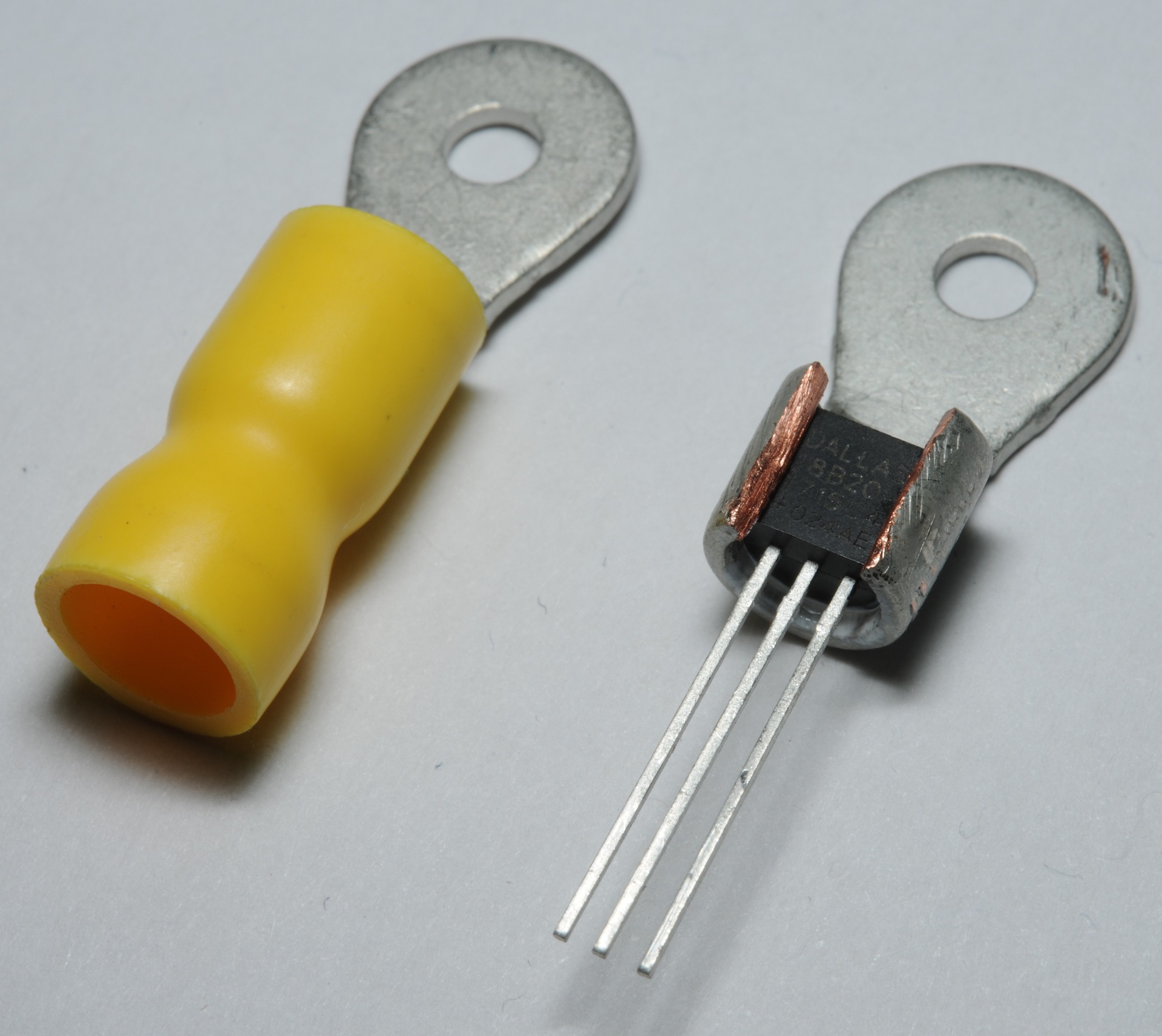

(#) Kovidivi válasza silent15 hozzászólására (») Jan 8, 2019 / 2
Még egy voks a DS18b20-ra. Számomra az a legfontosabb, hogy az ADC hibája ne befolyásolja a mérés eredményét (LM35 ki van zárva), és már a kalibrált értéket kapjam (NTC/PTC ki van zárva).
Tapasztalataim is jók az IC-vel. Ha hűtőbordára akarod rögzíteni, akkor szerzel RV5.5-4-es vagy 3-as szemessarut, leszeded a szigetelést, kicsit meghajlítod azt a részt, ahova a vezeték menne, és akár egy csepp pillanatragasztóval bárhova oda tudod rögzíteni. Én a FET-et ezzel együtt csavaroztam fel a bordára, gyönyörűen követi a FET hőmérsékletét. Ebay: 1.70$ 40db szemessaru.
A hozzászólás módosítva: Jan 8, 2019
(#) silent15 válasza Kovidivi hozzászólására (») Jan 8, 2019 /
Köszönöm mindenkinek. Akkor az összhang szerint nyert a DS18B20.
A sarus megoldás kimondottan tetszik!
