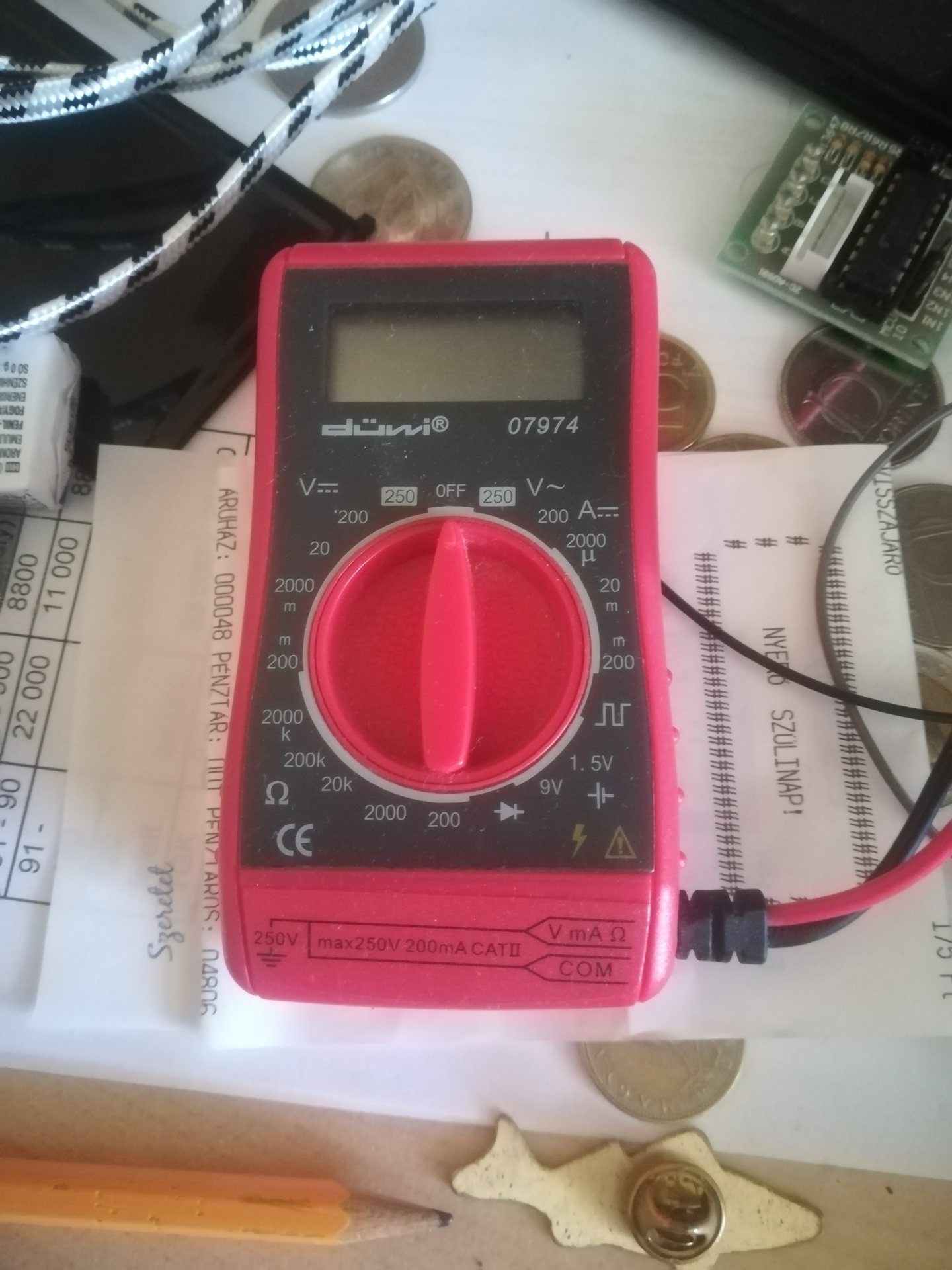

„Egy kis multimeterem van, de még soha nem tudtam vele áramérősséget mérni.”
Van egy fényképed arról a multiméterről?
(#) freechat válasza killbill hozzászólására (») Ápr 20, 2019 /
Van egy "állandó" tesztelő helyzetem ahol nagyjából ugyanolyan körülmények között megy a motor, kicsit le van fogva, de azért tud menni. Az L298 ebben a helyzetben szokta feladni és már alig forog.
Multimeter képet csatolom.
(#) killbill válasza freechat hozzászólására (») Ápr 20, 2019 /
A műszert 200m állásba (3 óránál) tekeve sorba kötöd a motorral, akkor mérnie kell az áramot.

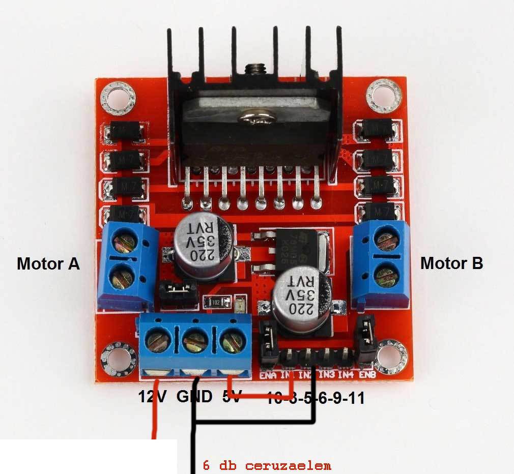

(#) freechat válasza Bakman hozzászólására (») Ápr 20, 2019 /
Valószínűleg más gond lesz.
A modulon van 5V kimenet és kipróbáltam azzal, hogy direktbe rákötöttem a kép szerint.
Tökéletesen működött, erős volt, alig tudtam utolérni.
Szóval szerintem a nodemcu a probléma oka, csak azt nem tudom, hogy a feszültség vagy az, hogy egy lábon max 20-30 mA van csak?
És a másik, hogy milyen megoldást lehetne erre egyszerűen találni.
Már arra is gondoltam, hogy közbeiktatok egy 4n25-öt
(#) Bakman válasza freechat hozzászólására (») Ápr 20, 2019 /
KEllene egy kapcsolási rajz a nem jó állapotról, anélkül csak tippelni lehet. Folyamatos H szintet ad a NodeMCU vagy valamilyen PWM jelet? Mérések nélkül is csak próbálkozni lehet, intuíció alapján.
Hát egyre érdekesebb:
A nodemcu nem PWM-ezik csak adja a jelet sőt, most úgy próbáltam ki, hogy van egy sima 3.3V-os kimenete és onnan vettem a jelet.
DE: ha közvetlenül kötöm az elemekre a motort nagyon erős, ezt H híddal nem tudtam elérni.
Úgyhogy már erősen gondolkodom, hogy mi lenne, ha 4 relével oldanám meg?
Relé (olcsó), árban ugyan ott vagyok és Így legalább nem kell hűtés meg semmi viszont a fűben is elmegy gond nélkül

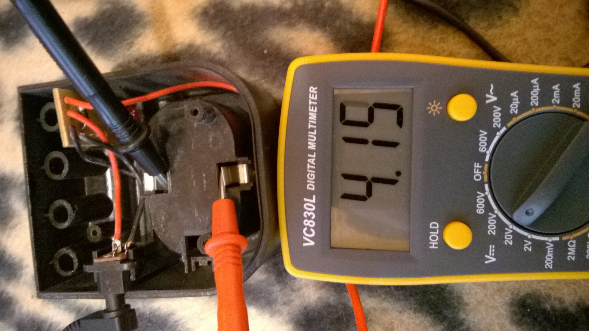

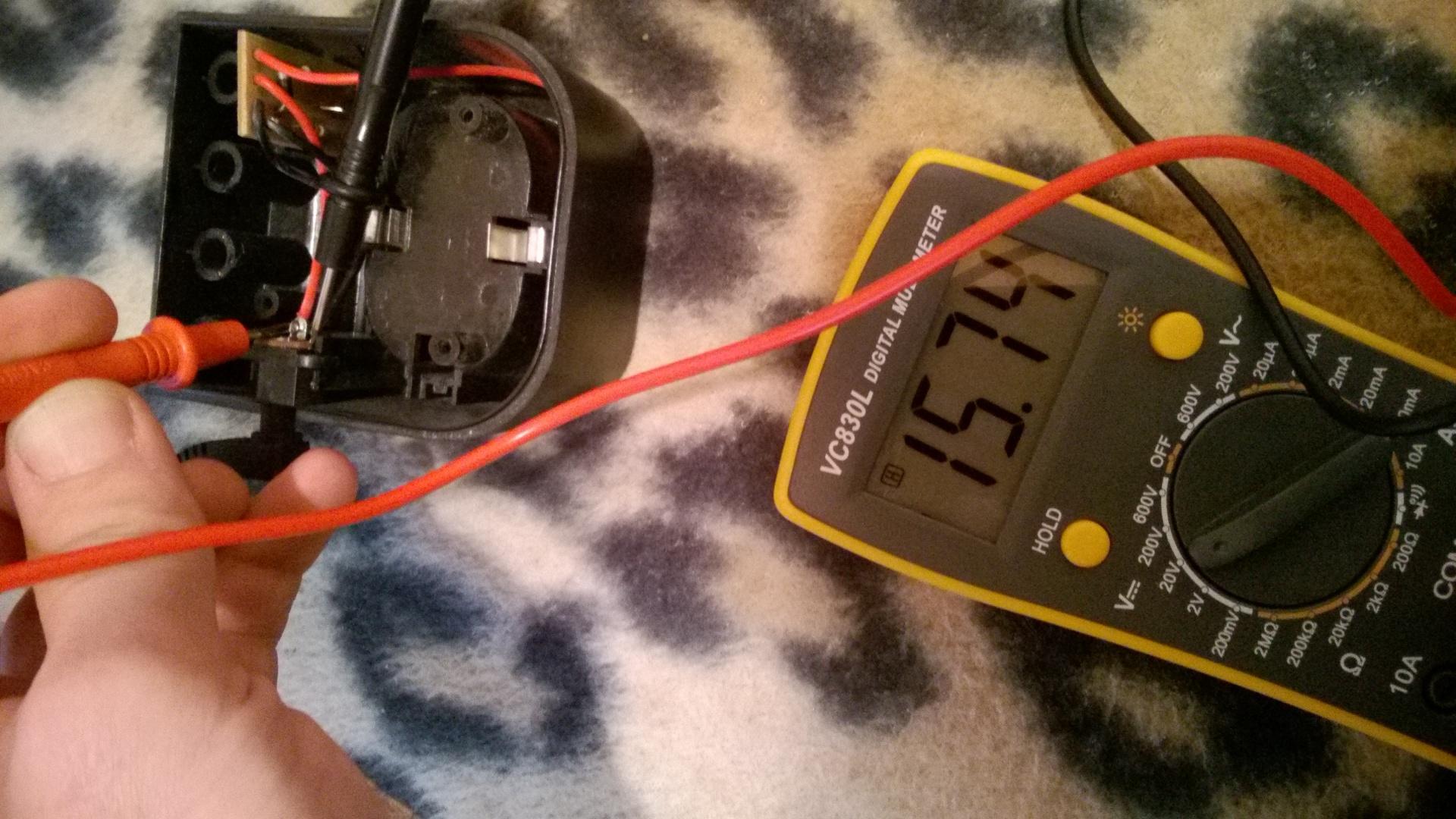

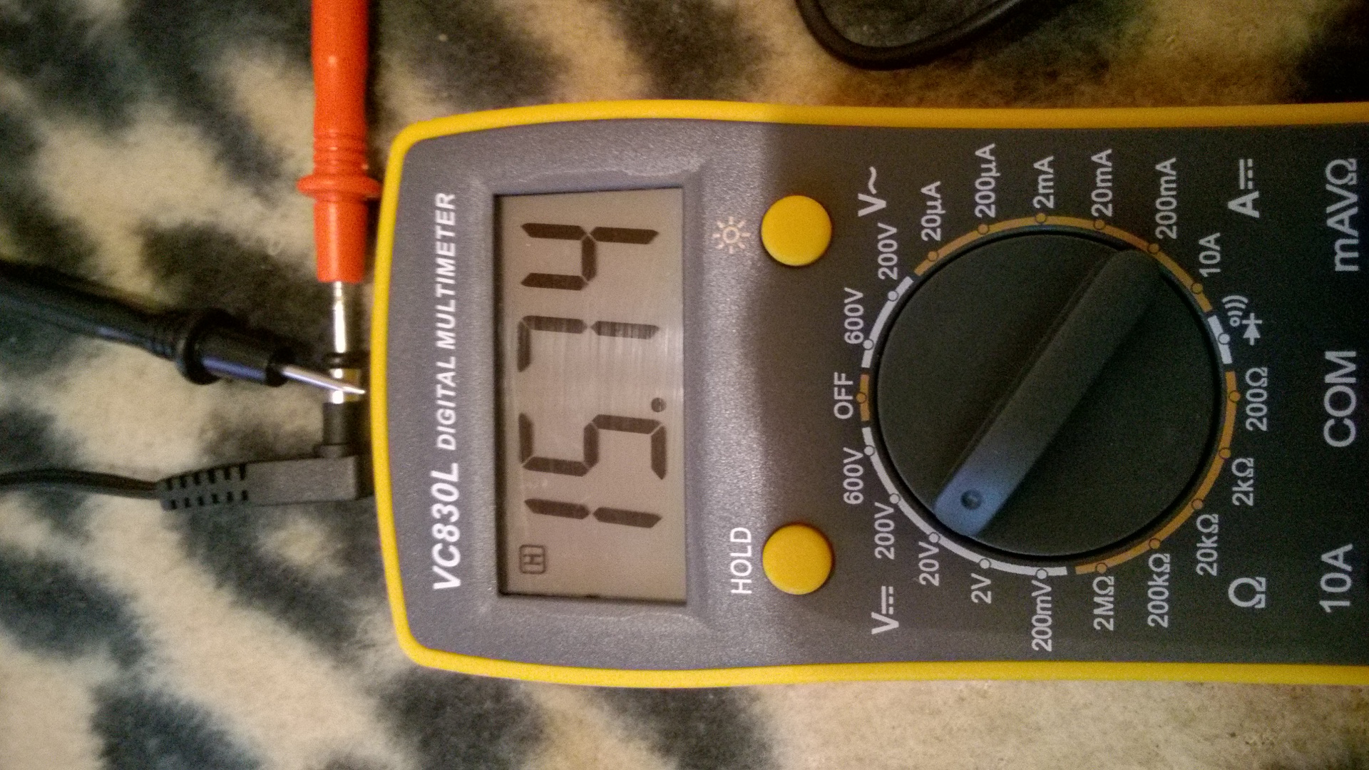

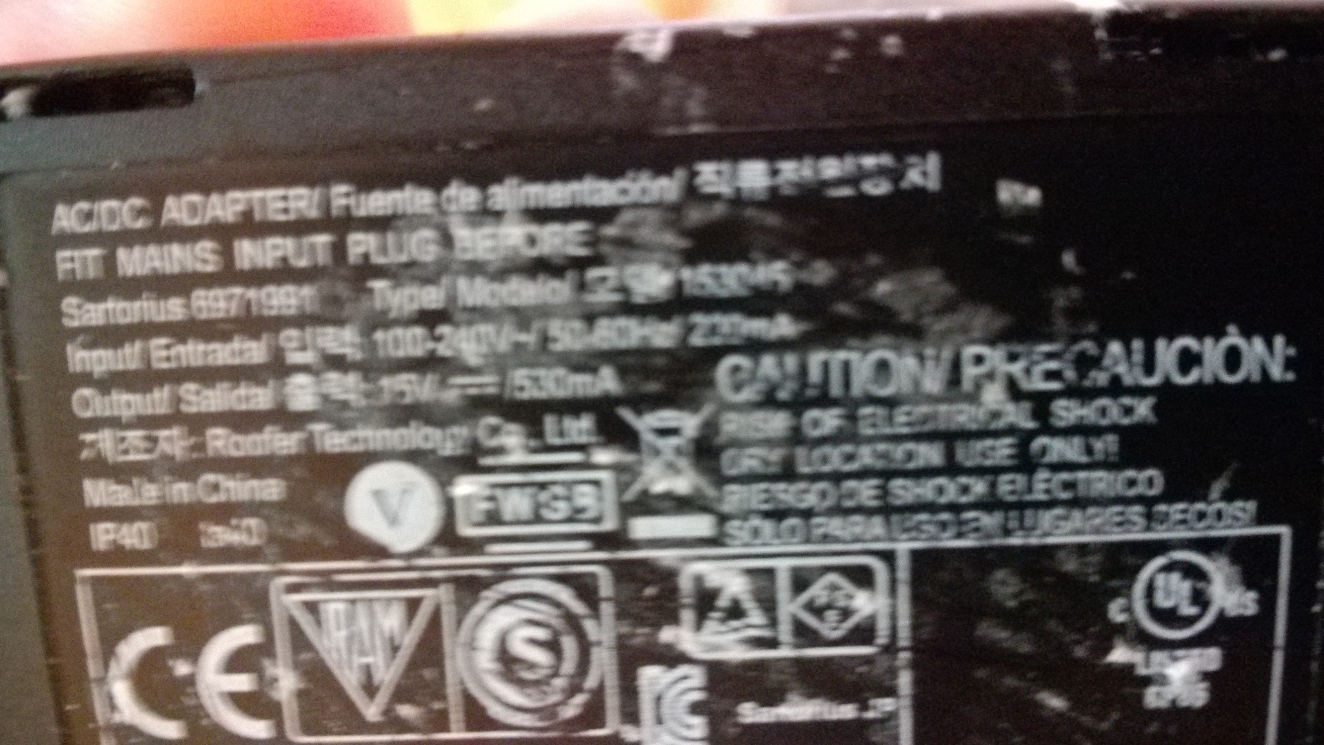

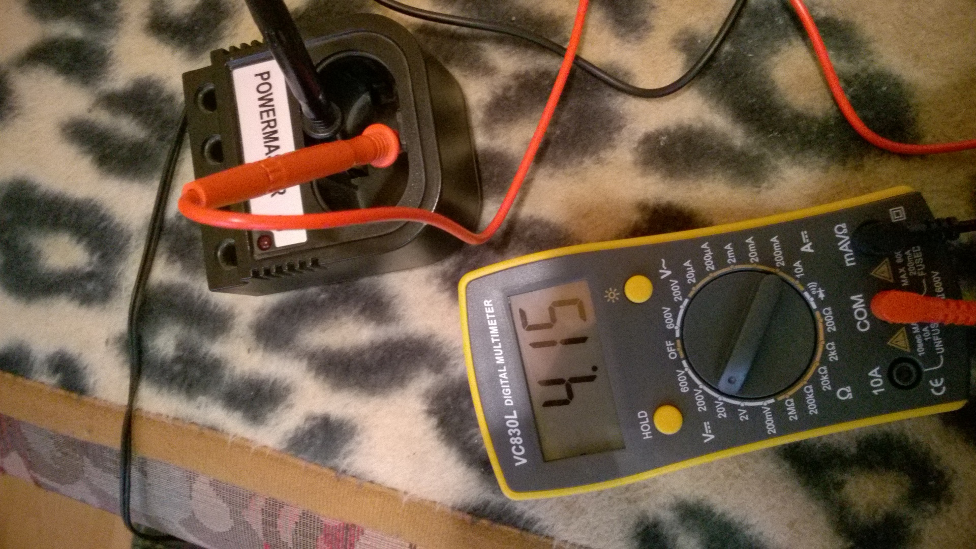

(#) thepower hozzászólása Ápr 21, 2019 /
Lehet hülyeséget kérdezek ,de azért felteszem a kérdést.Van egy felujított csavarozóm.Az eredeti töltődokkolóra ha rácsatlakoztatom az 15 V -os adaptert a dokkolón nem jön a 15V ,mi lehet a probléma?Ha az adapterre mérek rá akkor 15.6 V feszültség mérhető ,ha csatlakoztatom a dokkolóra akkor meg csak 4,16 V .Ez normális vagy valami gond lehet a dokkolóval? Köszi a választ ,és bocs ha hülyeséget kérdeztem

(#) Bakman válasza thepower hozzászólására (») Ápr 21, 2019 /
A dokkoló túlterheli a tápegységet, ezért esik le a feszültség.

(#) thepower válasza Bakman hozzászólására (») Ápr 21, 2019 /
És akkor ezzel mi a teendö? Rossz a dokkoló ,így nem fogja feltölteni az aksikat.
Hol méred a 4.16 V-ot? Az adapteren vagy a dokkoló kimenetén? Ha az utóbbin, akkor lehet, hogy addig nem kapcsol be, amíg rá nem rakod az akkut. Típusjelölések, fényképek vannak? Így csak a sötétben tapogatózunk.
Készítettem fotókat a mérésekről.

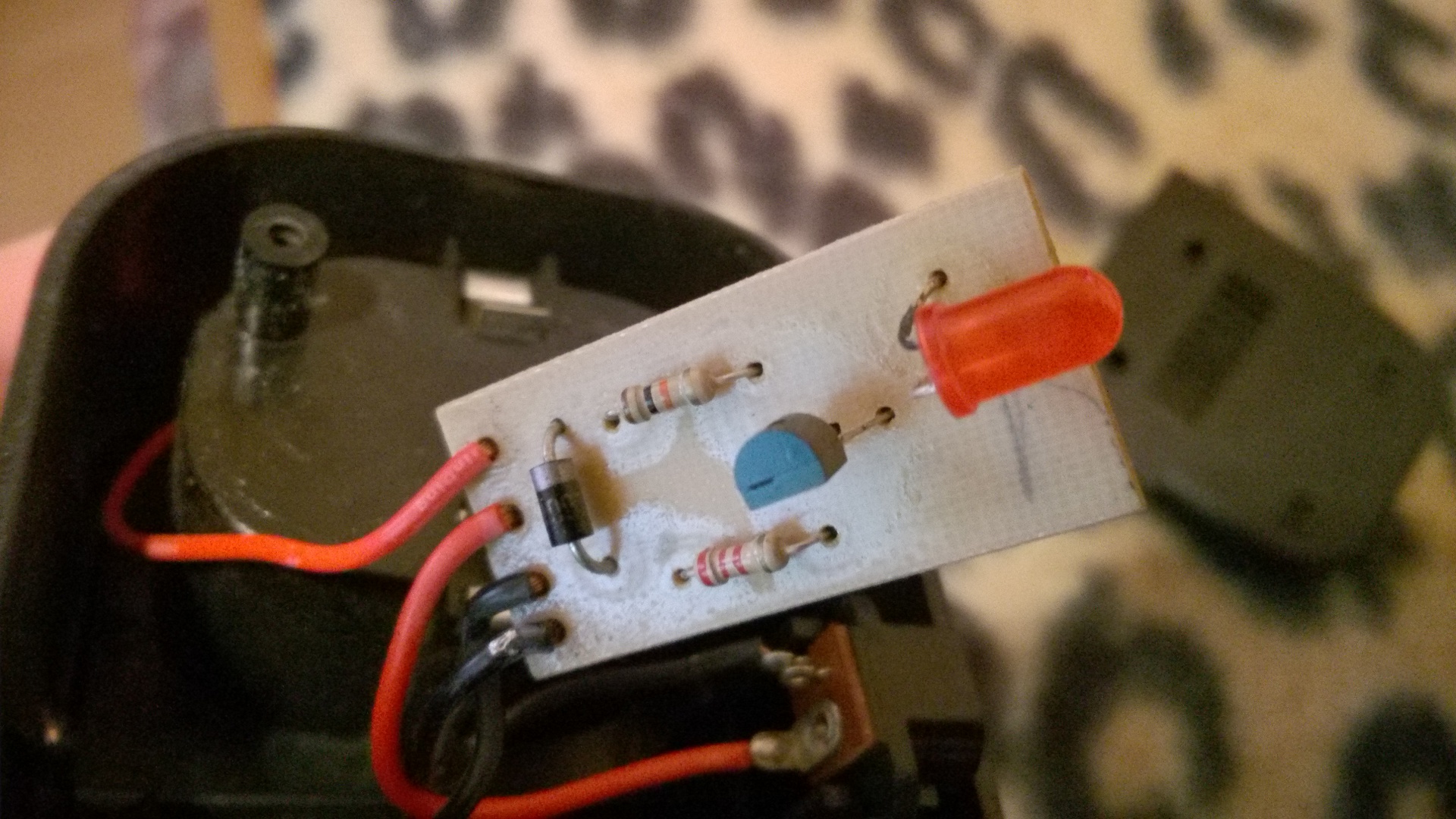

(#) kadarist válasza thepower hozzászólására (») Ápr 21, 2019 /
A soros dióda miatt van ez. Dugd bele az akksit és meg fog jönni a feszültség.
(#) Patópali válasza thepower hozzászólására (») Ápr 21, 2019 /
Fotózd le a panel fólia odalát is. A soros diódán nem eshet ekkora fesz.
