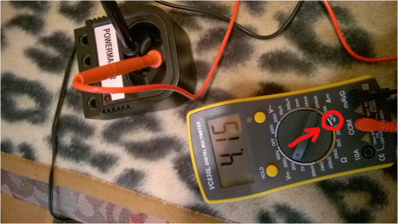

(#) kendre256 válasza kadarist hozzászólására (») Ápr 21, 2019 /
Egy soros dióda miatt (amelyen áram sem folyik) aligha csökkenhet 10V-ot a feszültség, valami más gond lehet ott.
(#) kadarist válasza kendre256 hozzászólására (») Ápr 21, 2019 /
Szokott olyan lenni, hogy a multiméter nagy belső ellenállása miatt nem nyit ki eléggé a dióda és így nem jön át a teljes feszültség. Terhelje meg valamivel az akku kapcsokat és azonnal kiderül az igazság.
(#) thepower válasza Patópali hozzászólására (») Ápr 21, 2019 /
Itt a fotó.
(#) kendre256 válasza thepower hozzászólására (») Ápr 21, 2019 /
Mérd meg a multiméter diódamérés állásában (ahol a dióda jel van) a diódát . Az egyik irányban 5-600 körüli értéket kellene kapnod, a másik irányban szakadást. Valószínűleg szakadt a dióda.
A mérés idején ne legyen semmi feszültség csatlakoztatva a panelra!
(#) thepower válasza kendre256 hozzászólására (») Ápr 21, 2019 /

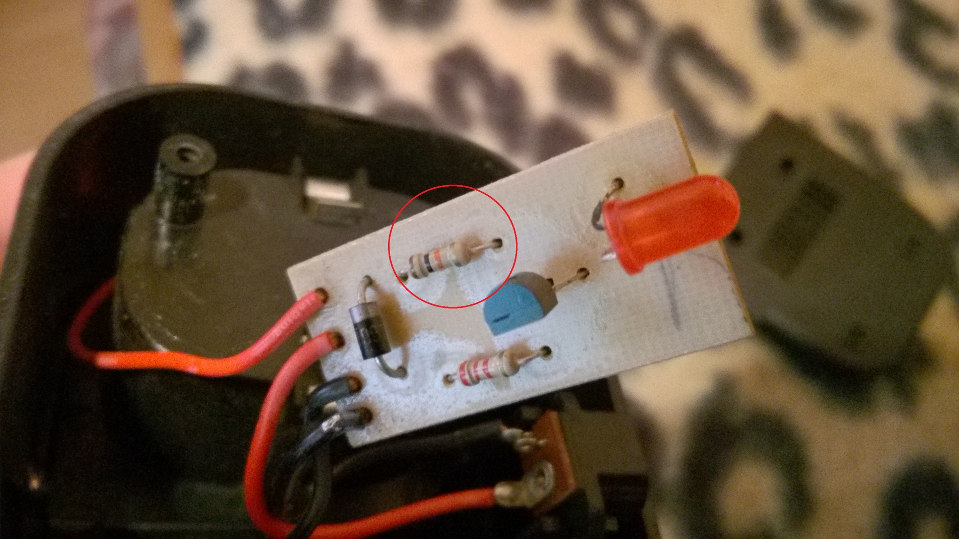

Neked lesz igazad az egyik diódán semmit nem lehet mérni,szóval az csere.Kérdés hogy milyen dióda ez?
A hozzászólás módosítva: Ápr 21, 2019
Én csak egy diódát látok rajta (fekete, egyik végén ezüstös színű csíkkal)...
(Mondjuk a LED is dióda, de azt csak LED-nek szoktuk mondani.)
Bármilyen dióda jó, ami legalább 1A-es, nagyobb áramú lehet. Schottky dióda nem jó, mert ez a dióda lényegében áramfigyelőként van használva, és fontos a nyitófeszültsége!
Például ilyenek jók.
Igen az ellenállásra gondoltam.Ezen nem megy át feszültség.
(#) Patópali válasza thepower hozzászólására (») Ápr 21, 2019 /
Kendre256 nem ezt írta!
A diódát kell kimérni!
Az általad bekarikázott ellenállás a tranzisztor bázisát vezérli. De mérd meg az ellenállásokat, tranzisztort és a ledet is, nem egy bonyolult művelet. A töltő áramnak a diódán kell az akkupakk felé folynia.
Lehet a tápban van a hiba? ( kondi vagy más hiba). Lehet, hogy a led árama miatt esik le a feszültség?
Végig mértem az áram útját és csak ennél az ellenállásnál nem volt jó.
Ne kínlódj! Cseréld már ki a fekete diódát!
Úgy forraszd be az újat mint a régi volt. Az ezüst csík nem mindegy hol van!
Általában 1N7004 dióda van benne.
A diódát mérd meg a dióda vizsgálóval!
A COM csatlakozóba a fekete színű mérőzsinórt szoktuk csatlakoztatni, a mAVOhm csatlakozóba pedig a piros színűt, ekkor mutat polaritáshelyesen (COM= fekete=negatív, mAVOhm=piros=pozitív).
A képen jelzett alkatrész csíkkal jelzett kivezetésére tedd rá a multiméter COM csatlakozójára kötött mérőzsinórt, a másik kivezetésére pedig a mAVOhm csatlakozóra kötött mérőzsinórt. A multimétert a dóda mérés állásba kapcsolva a kijelzőn 5-600-as értéket kellene látnod. Utána felcserélve a kivezetéseket szakadást kellene látnod. Ha mindkét irányban szakadást mérsz, akkor a dióda rossz.
Kendre 256 vezetett rá a hibára!
Fordított polaritást mérsz. Nem ismerem ezt a műszert, de fordított polaritás mérésekor - előjellel mér az enyém. A fotón fordítva vannak a mérőzsinórok a műszerhez csatlakoztatva!
Sajnos ez elkerülte a figyelmemet, mert nem vettem észre és eszembe sem jutott volna!
Cseréld meg a két vezetéket és úgy mérd meg először is.
A táp polarítása Fordított!!!! Ezért mérsz a dióda után 4 Volt körüli feszültséget!
A leg egyszerűbb megoldás, ha a dokkoló tápcsatlakozó aljzatnál megcseréled a piros és fekete vezetéket, mérsz és örülsz. Így töltenie kell!
Be vittél többünket az erdőbe!
Írd meg a végeredményt!
Köszi.
A táp polaritása Fordított!!!! Ezért mérsz a dióda után 4 Volt körüli feszültséget!
Ergo, a táp nem a dokkoló eredeti tápja, erről a kérdésednél nem írtál. A töltésnél ellenőrizni kéne a töltő áramot mert a dokkolóban nincs áram korlátozó ellenállás. A NI-CD akkukat a kapacitás 10%-al illik tölteni.
Arról sem írtál milyen típusú akkukkal lett felújítva.
Ezek után már az is kérdéses, hogy az új akkuk jó polaritással csatlakozna-e a dokkolóhoz?
De ez már egy további kérdés.
(#) eSDi válasza thepower hozzászólására (») Ápr 22, 2019 /
Először is a műszeren tedd a jó helyre a mérőzsinórokat és mérj újra! Mert ha már az elején rossz helyre volt dugva, akkor a tápod csatlakozója fordítva van bekötve. A bekötést is fel szokták tüntetni a tápon.
Továbbá ez az áramkör semmi mást nem csinál, csak annyit, ha a diódán folyik áram, akkor világít a LED. A 4V körüli érték amit mérsz, pedig valami szivárgás a fordított polaritás miatt.

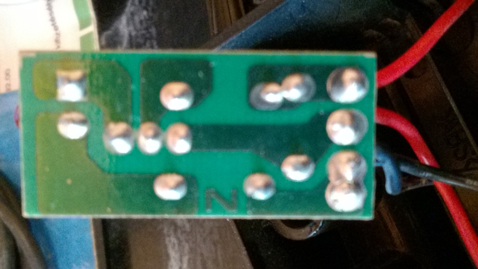

(#) kendre256 válasza Bakman hozzászólására (») Ápr 22, 2019 /
A 2. és 5. képből úgy látszik, hogy a mérőzsinórokat fordítva dugta be a műszerbe, és a táp csatlakozóján a belső ér a negatív. Vagyis forított polaritást kap a dokkoló, ezért nem nyit ki a dióda.
(#) szs válasza Bakman hozzászólására (») Ápr 22, 2019 /
Írta, még a múlt héten, hogy az adapter elveszett, akkor egy 12V-os tápegységről kérdezett, hogy jó lenne-e helyette.
Én akkor írtam néki, hogy minimum 200ma-est, és (mivel 12V névleges feszültségű akkupakkról van szó), ahhoz legalább 15V feszültség kéne, ahhoz hozzáadjuk az áramgenerátor feszültségesését, hát legalább 17V feszültségű trafót (tápegységet)szerezzen be. Hát 15V-ost szerzett be. De ez állítólag 15v-ot tartva is tudja az 530ma-t, hát akkor jó.
És a fénykép szerint tényleg egy fordított polaritású tápegységet próbál összeházasítani az általános polaritású dokkal, hiszen a fényképén a piros "madzag" van a táp kivezetésének a közepére dugva (ahogy szokásos is, általában az a pozitív), csak (a kettővel utána levő képen jól látszik) a multin a piros a COM-ban van...
Ha a piros helyén lenne, akkor negatív15V-ot mutatna ott...
-Szerintem.
A hozzászólás módosítva: Ápr 22, 2019
(#) thepower válasza Patópali hozzászólására (») Ápr 22, 2019 /
Patópali,Kendre256,eSDi köszönöm a segítséget .Megfordítottam a polaritást én minden fasza És igen azt elfelejtettem írni hogy nem az eredeti töltő.
(#) eSDi válasza Bakman hozzászólására (») Ápr 22, 2019 / 1
3304. oldal. Amúgy simán leírtam volna, hogy én vagyok a hülye és rosszul emlékszem, ha nem olvasom el a többi hozzászólást. Először nem olvastam vissza eleget.
Lényeg, hogy jó lett. Mehet mindenkinek a sör, vagy ami tetszik.
