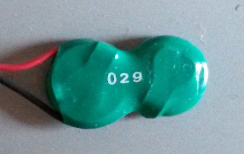

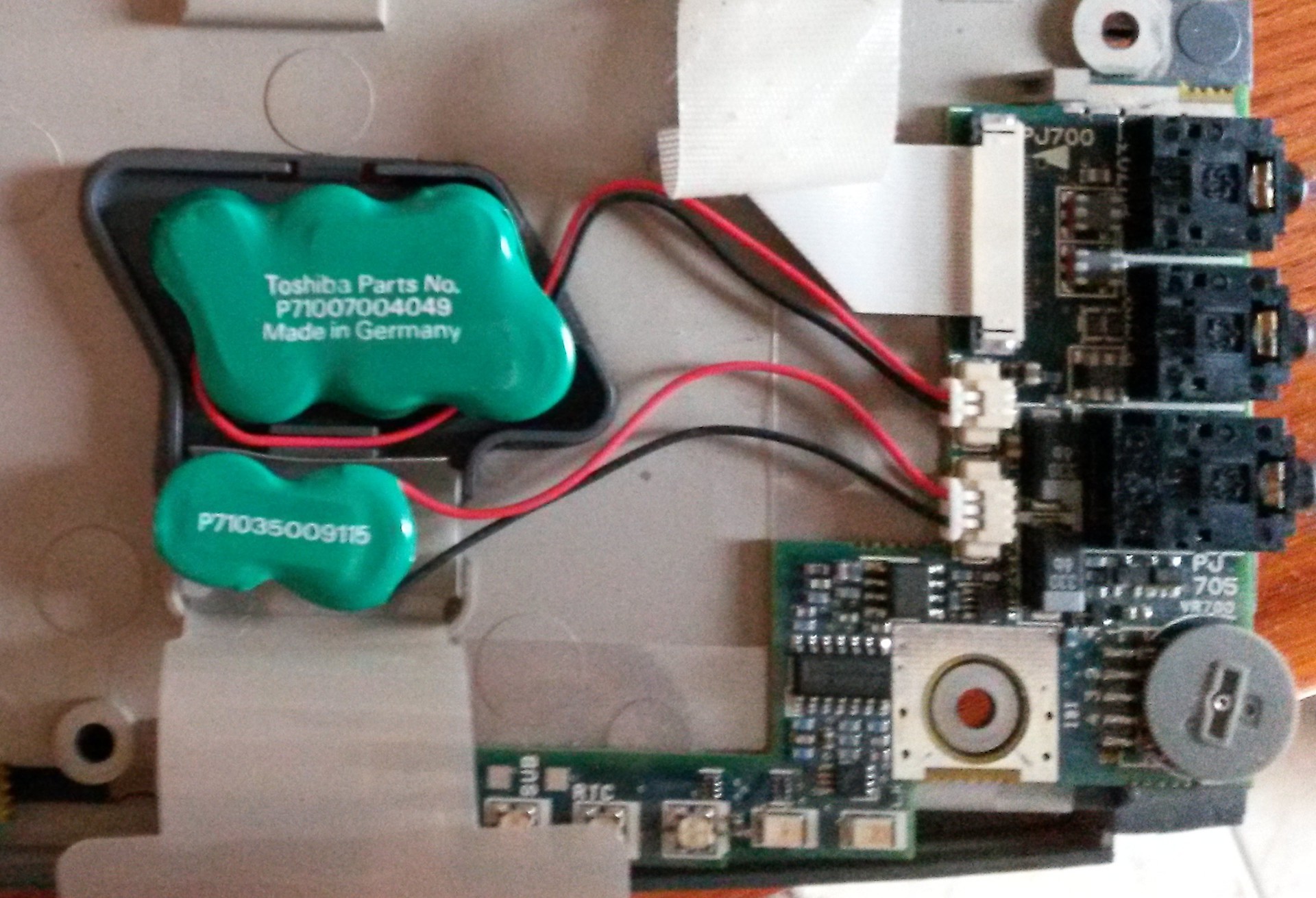

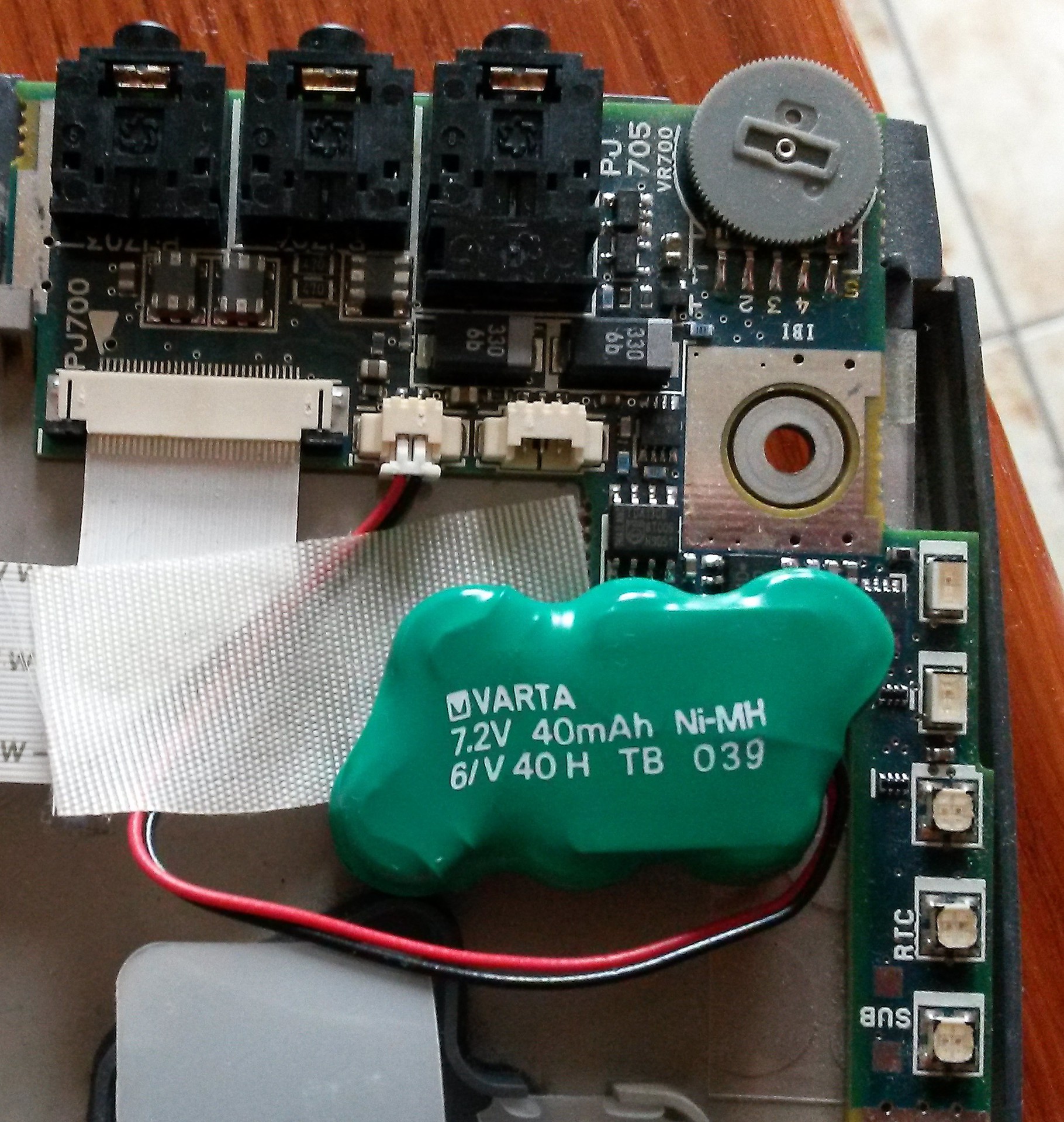

Van egy öreg laptopom ( Toshiba Satellite 2540CDS ), benne egy RTC és egy úgynevezett Backup Battery ( a továbbiakban BB ).
Az RTC szerintem áll két darab ( sorba, vagy párhuzamosan összekötött - még nem szedtem le a zöld szigetelő csomagolást róla, hogy ezt megállapítsam ) Lithium Cell CR 1220 3V -os elemből.
A BB áll szerintem ugyanilyen, csak hat darab elemből.
Az RTC elem csomagolásának egyik oldalán van egy szám: 029, a másik oldalán egy hosszú szám, ami alighanem az a bizonyos Part number.
A BB elemen is van Part number, de a másik oldalán ez van:
Varta
7.2V 40mAh Ni-MH
6/V 40 H TB 039
Az RTC elemen mért feszültség 0,20V,
a BB elemen mért feszültség 0,04V.
Azt hiszem, mindkettő: az RTC és a BB is lemerültek.
A laptopom sem indul el; eleinte csak elég volt a BIOS -ba mennem, majd onnan kilépnem, s elindult a gép; most már ez sem segít, nem találja a merevlemezt, s ezért nem indul el.
Ha én ezt a két elemet, az RTC-t és a BB-t kicserélem, de úgy, hogy én magam állítom össze őket nyolc Lithium Cell CR 1220 3V -os elemből, akkor elvileg elindulhat a laptop.
Csak akkor tudom meg, hogy milyen elemekből áll e kettő RTC és BB, ha leszedem a zöld csomagolásukat. Előtte azonban itt megkérdezem: ha mindkettő Ni-MH elemekből van, akkor használhatok-e helyettük Lithium Cell CR 1220 3V -os elemeket ugyanúgy összekötve, mint az eredetik?

(#) pipi válasza csanyipal hozzászólására (») Ápr 27, 2019 / 1
Ezek nem elemek, hanem 1,2V nimh akkucellákból összeállított csomag...
Elem nem lesz jó helyette, mivel a gép tölteni akarja, és feszben sem stimmel...
Esetleg a Li-ion kft-hez ha beviszed csinálnak neked ilyen akku packot

(#) vargaf válasza csanyipal hozzászólására (») Ápr 27, 2019 / 1
7,2 V 40 mAh

Li-ion akkut ne rakjon a NiMH helyére, nem fogja szeretni ezt a fajta töltést. Li elemet rakhat, ha tesz sorba vele egy diódát, hogy a töltőáram ne juthasson az elemre.

Pontosan erre utaltam. A NiMh akksik töltője nem figyeli a végfeszültséget, legjobb esetben is csak a feszültség csökkenést nézi. Ezt várhatja a lipo/lithium ion akksinál (meg fog történni, akkor, amikor annyira károsodik az akksi, hogy átmegy szakadásba vagy rövidzárlatba...). Vagy sima áramkorlátos töltést szoktak még alkalmazni, soros ellenállás valami nagyobb feszültségről, a NiMh cella úgyis elfűti a felesleget, ha túltöltik picit, baja sem nagyon lesz (0.01C-t elviselik hosszú távon is), míg a lithium ion bizony reagálni fog a legkisebb túltöltésre is, mégpedig olyan módon, amit nem szeretnénk. A szakember számomra nem jelent semmit... Nagyon sok helyről hiányzik a szakértelem, mégis csinálja... Ha a cég neve pedig LI-Ion Kft, akkor nagyrészt li-Ion-nal foglalkoznak, lehet nincs is NiMh cellájuk (akkor inkább Akkumulátor Kft-nek kellene őket hívni).

(#) Kovidivi válasza csanyipal hozzászólására (») Ápr 27, 2019 / 2
Ha megméred a cellák magasságát, átmérőjét, összehasonlítod a szabvány akksi méretekkel meg fogod találni, hogy ez sub C, vagy melyik méret. Abból veszel annyit amennyi kell (lehetőleg megbízható helyről), vezetékkel összerakod a pakkot (ha gyorsan tudsz forrasztani, akkor nem lesz gond, nem sérül a cella, de ha tudod, pontheggesztést használj), húzol a pakkra zsugorcsövet, és kész.
Arra figyelj, hogy a megvásárolt cellák ne legyenek mélykisülésben, hanem 1V felett legyenek!

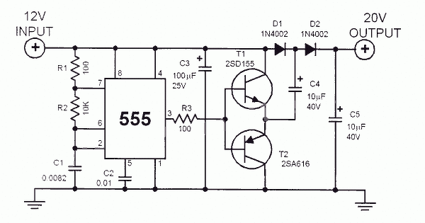

(#) vidoferenc1029 hozzászólása Ápr 27, 2019 /
Megépítettem ezt a kapcsolást, azonban nem működik jól. 9V-os elemről (8.4 V) 14.5 Voltot állít elő, azonban ez a fesz. mérés megkezdésekor csökken kb 7Voltra, majd azt tartja. A tápfeszültség megszűntetése, majd újrakapcsolása után előszőr megint 14.5 majd vissza 7Volt.
Két ötletem van a hibára: az 555 IC tranzisztor kapcsolgatása nincs szinkronban a 100µF-os kondenzátor kisülésével, így nem összegződik megfelelően a két feszültség.
Vagy az 1N4007 (ilyet raktam be) dióda vissazenged a tápfesz oldalra ekkora frekvencián.
Szerintetek?
(#) Patópali válasza vidoferenc1029 hozzászólására (») Ápr 27, 2019 /
Tegyél rá 12 Voltos tápot és mérd meg szkóppal az555-ös ic kimenetén a jelalakot.
Lehet, hogy az elem nem bírja a terhelést. Bekapcsolva mérd meg az elem feszültségét.
Az 1N4002 helyett jó a4007 is.(nagyobb feszültséget bír).

(#) proli007 válasza vidoferenc1029 hozzászólására (») Ápr 27, 2019 /
Hello! Ez inkább gyerekjáték, nem kapcsolás. De nem írtad a terhelést és mi az hogy "feszméréskor"? Ha a műszeredet ráteszed? Egyébként az áramkörnek sok a vesztesége. Az 55-nek is kb. 1V, a két tranyónak kb. 1,2V, a diódáknak is van vesztesége. De azR1 helyén a 100 Ohm, elve nem jó. Azt lehúzni 12V mellett 120mA kellene. Egy 1kohm értelmesebben hangzana. A freki valahol 6kHz körül lehet, ott még-még elmegy az 1N dióda..
(#) gyoran válasza csanyipal hozzászólására (») Ápr 27, 2019 /
elvben van még két megoldás.
Létezik 2,4 V 40-60mAh-s akkucsomag. Az 2 gomb-akkut tartalmaz, csak sajnos egymás mögött, nem mellett. A Hestore is forgalmazza. Gondolom Nálatok is lehet valahol kapni. Ha a méret egyébként OK, megpróbálhatod szétszedni.
Második elméleti lehetőség megpróbálni a fenti cellákat valahogyan mégis elhelyezni a tokon belül, amire azért egy notebookban nem szokott lehetőség lenni. Vagy a tokon kívül. (Ez az igazi barkácsmegoldás ) . Biztosan nem lesz szép, de hát van olyan szituáció, ahol a notebook már nem mint mobil eszköz hasznosul. Ott mindegy. Ez esetben akár AAA-méretű akkumulátorokat is használhatsz - legalább is próbaként.
(#) Patópali válasza proli007 hozzászólására (») Ápr 27, 2019 /
Igazad van! a 100 Ohm-nak 1 kOhm-nak kell lenni.( nem vettem észre). A freki így kb3,.. kHz.

(#) pipi válasza vidoferenc1029 hozzászólására (») Ápr 28, 2019 / 1
Többiek kiegészítéséül, szemre én keveslem a két 10 mikrós kondit, és szerintem a c4-nek polarizálatlannak illene lenni.
Ez tuti "nem jól" terhelhető megoldás, használj valami normális step-up kapcsolóic-t, vagy vegyél kész modult az ebayon, kb 1$-ért már kapsz
(#) Epu2 válasza pipi hozzászólására (») Ápr 28, 2019 /
A 10 mikrós kondenzátort én is keveslem, de kérdés a beépített működik-e rendesen. Polarizáltak is tökéletesek. A feszültség esésre lehet magyarázat a 2SD155 hibája is. Az 555 a 100 ohmon és a BE-n keresztül is töltögeti a C4-et, de terhelhetetlen.
