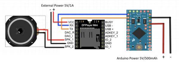

(#) Pumuckli hozzászólása Ápr 29, 2019 /
Sziasztok, van egy DFPlayer Mini MP3 lejátszóm Arduino-hoz. A probléma az, hogyha az Arduino-ról kapja a tápot (5V), akkor recseg-ropog, nagyon zajos. Ha másik tápról adok neki 5V-ot, akkor szépen szól. Hogyan lehetne megoldani, hogy egy tápról kapja mindkét eszköz az 5V-ot és ne recsegjen? Mellékelek egy képet is (nem saját kép) a bekötésről, ahogy normálisan működik. Ezt szeretném egy táppal megoldani. Előre is köszönöm szépen a válaszokat.
(#) bitmixer válasza Pumuckli hozzászólására (») Ápr 29, 2019 /
Recseg-ropog alatt azt érted, hogy fuldoklik? Ennek az az egyszerű oka lehet, hogy a tápja terheléskor megcsuklik. A külső táp valószínűleg bírja a terhelést, az Ardué meg nem. Én erre tippelnék. Kicsi hangerőnél is csinálja?
A hozzászólás módosítva: Ápr 29, 2019
(#) Bakman válasza Pumuckli hozzászólására (») Ápr 29, 2019 /
A TX és RX vonalakat ne direkt, hanem egy-egy 10 kΩ-os soros ellenálláson keresztül kapcsold össze.
(#) Pumuckli válasza bitmixer hozzászólására (») Ápr 29, 2019 /
Igen, kis hangerőnél is csinálja. Van egy alap "berregés".
(#) Pumuckli válasza Bakman hozzászólására (») Ápr 29, 2019 /
Nem oldotta meg sajnos a problémát, ugyanolyan rossz.
(#) kapu48 válasza Pumuckli hozzászólására (») Ápr 29, 2019 /
Kel LC szürő a hangrendszered tápja elé.
