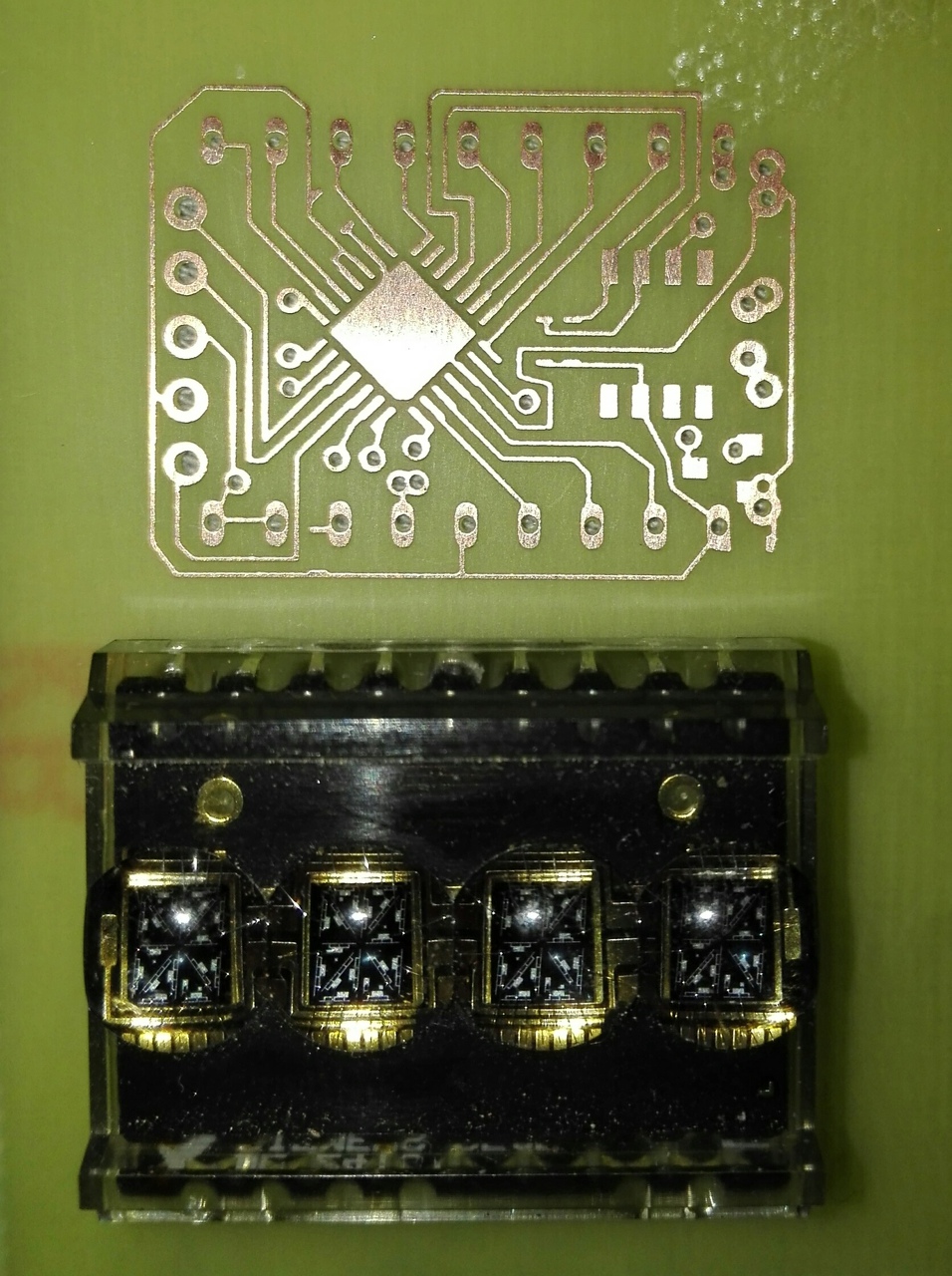

Jó lenne egy cikk, a neten fellelhető oledes órák mezőnyében is dobogós lenne!
Én egy "buta" órát épitgetek HPDL2416 kijelzővel. Gyujtóst még szereznem kell hozzá...

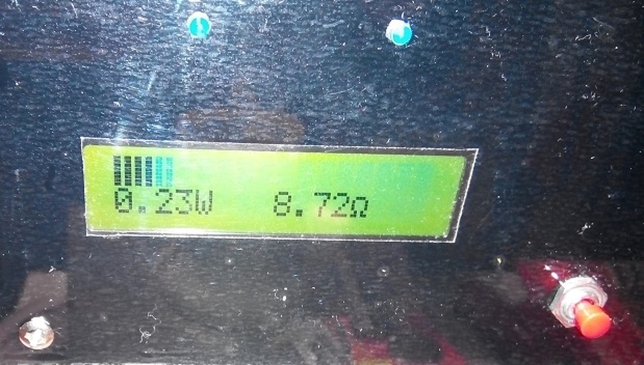

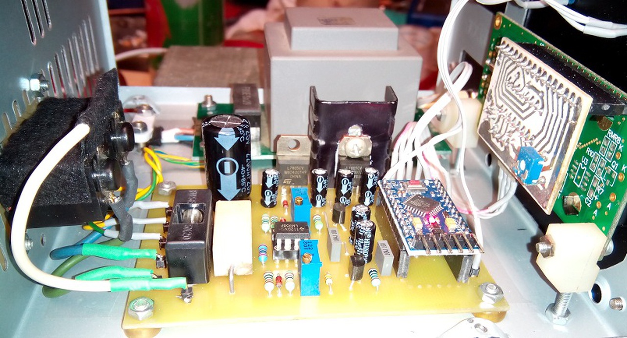

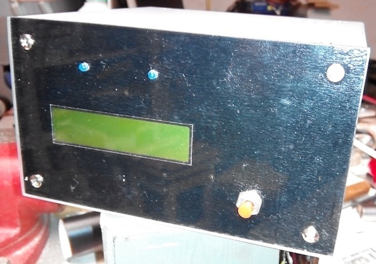

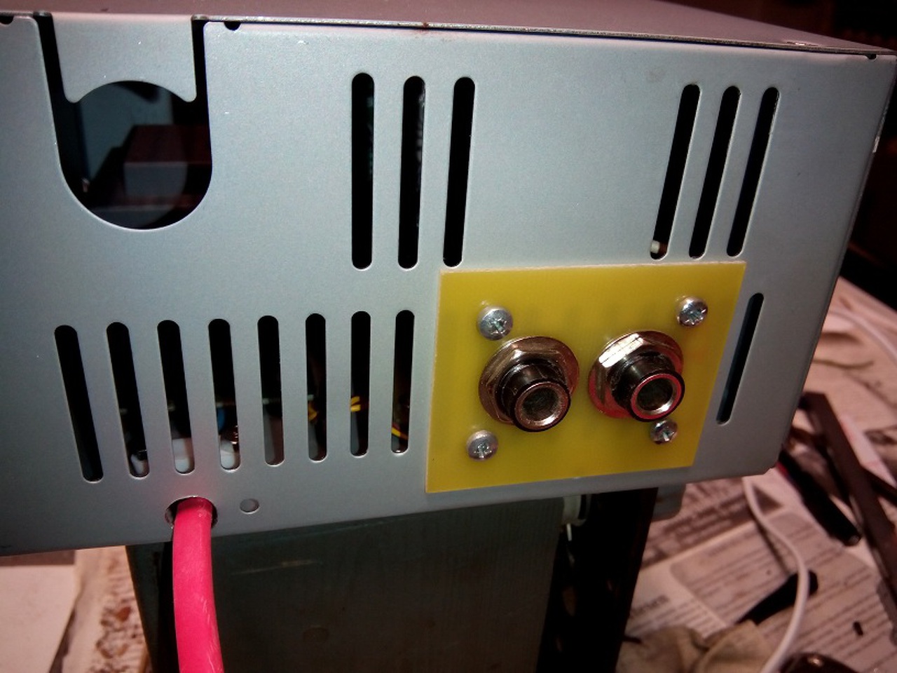

Már régóta dolgozom a hangfrekvenciás erősítő és az AVR párosításán. Ennek egyik mellékterméke ez a hiánypótlónak számító teljesítménymérő. A pillanatnyi cél: 2.1 erősítő szub és szatellit csatornái teljesítményarányának a meghatározása.
A készülék végtelenül egyszerű, proli007 csúcsegyenirányító kapcsolásán megy át a kimenőfeszültség és 0R1 söntön figyelem ugyan így az áramot.
A program másfél másodperces mintából gyűjti a feszültség és az áram maximális értékét, valamint a méréspárok szorzatának maximumát (legnagyobb teljesítmény), illetve hányadosuk minimumát (legkisebb hangszóró ellenállás).
A felső sor átkapcsolható kivezérlésjelzésre, melynek 40dB az átfogása, 20mW-tól 200W-ig 32 lépésben látható a pillanatnyi érték.
A LED-ek túlfeszültségre, túláramra és 2ohm-nál kisebb terhelőellenállás esetén rövidzárra figyelmeztetnek.
Mivel nálam minden erősítő és hangsugárzó 6,3-as jack csatlakozós, ez került a készülék hátára is.
Szerk.: még nem tudom hogyan kéne plexi előlapot fotózni
A hozzászólás módosítva: Márc 1, 2017
(#) varttina válasza reloop hozzászólására (») Márc 2, 2017 /
Nagyon ötletes kis műszer.
(#) csatti2 válasza reloop hozzászólására (») Márc 2, 2017 / 1
Polárszűrővel (cirkulár) csökkenthetőek a nem kívánt reflexiók.

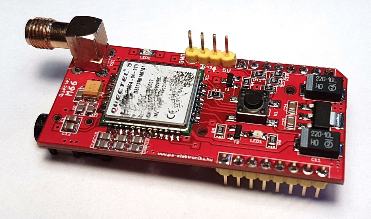

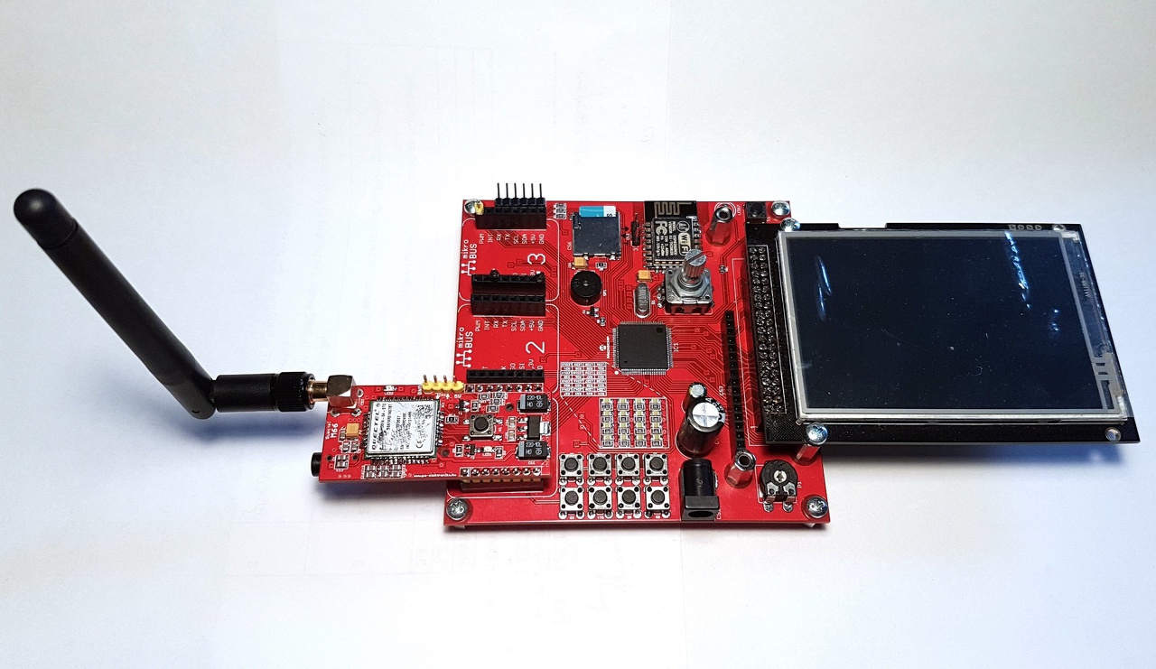

Készítettem egy kis fejlesztőmodult, úgynevezett "click board"-ot az eddigiek (Bővebben: Link) mellé. Ez most egy Quectel M66-os GSM modul köré készült. Van rajta egy SMA csatis GSM antenna, normál méretű SIM-kártya foglalat, egy 3,5-es jack csati amihez headsetet csatlakoztatva rendesen telefonálni is lehet vele, illetve külön ki van vezetve a modul UART-ja, így akár egy egyszerű USB-UART átalakítóval is lehet a modullal beszélgetni, nem feltétlen kell hozzá mikrovezérlő. A kis modulban van bluetooth is, de a bluetooth antenna sajnos már nem fért rá a kis panelra.
Hívást indítani/fogadni, illeztve SMS-t fogadni/küldeni már sikerült, már csak a mobilnetezés van hátra.
Sajnos a modulon a feliratok nem szeretik az aromás hígítót amivel le szoktam mosni a paneljaimat, ezért eléggé elmosódtak. Borzasztóan zavar, úgyhogy nyomtatok majd rá egy másikat. Még jó hogy az IMEI számot (mely rá volt írva a modulra) ki lehet olvasni belőle.
Van még néhány ilyen kis panelom ha érdekel esetleg valakit.
(#) Abukodonozo válasza Attila86 hozzászólására (») Márc 3, 2017 /
Akár le is törölhetnéd egészen az írást a modulról, hogy ha az ellenség kezébe kerül akkor ne tudják használni.
(#) dk1 válasza Attila86 hozzászólására (») Márc 3, 2017 /
Nagyon klassz.
Akkor a már Tőled megszokott gyorsasággal és profizmussal légyszíves prezentálj is egy új operációs rendszert dsPIC alá az új telefonodhoz
Viccet félretéve, nagyon profi.

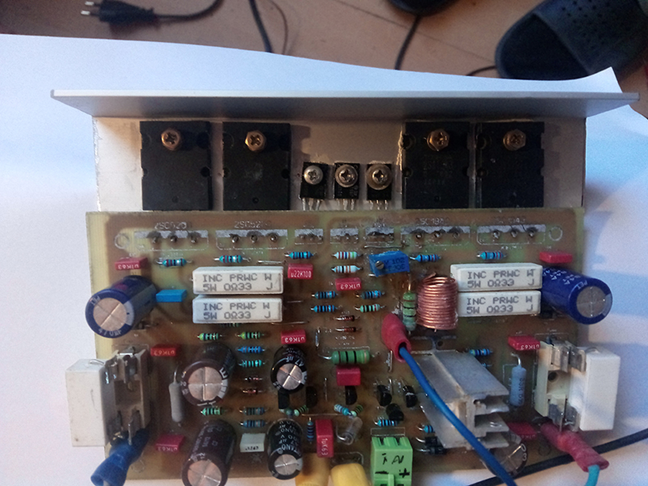

Üdv. Bizonyos alkatrészek bontottak , hát igen kicsit csúnyácska na de szépen szól.
(#) Mircsof válasza zolek hozzászólására (») Márc 3, 2017 /
Utóbbi a lényeg nem?
Egyébként az a "biztosíték" nem vagyok biztos benne, hogy a jelenlegi formájában megfelelően el tudja látni a feladatát....

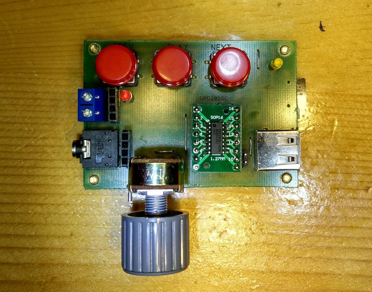

Készítettem egy mp3 lejátszót, hogy tesztelni tudjam az elkészült erősítőimet. Eddig az első teszt egy régebbi mobiltelefonnal történt, de mindig benne volt, hogy valamit nagyon elkötök és akkor akár ki is nyírhatom a telefont. A lejátszó micro SD kártyáról és USB -ről játszik le MP3-at. Tudok előre és vissza lépni és megállítani, a többi gomb nekem nem kell a teszthez ezért azokat nem terveztem rá. Direkt van DIP átalakítóra téve az IC (GPD2856C), ha netán valami elkötés történne az erősítőn, le tudjam tesztelni, hogy még működik-e.
A 3. képen egy TPA3116D2 dual BTL D osztályú erősítővan, ami szintén most készült el.
(#) mrkatona válasza nyuszis2 hozzászólására (») Márc 5, 2017 /
Jól néz ki, gratulálok!

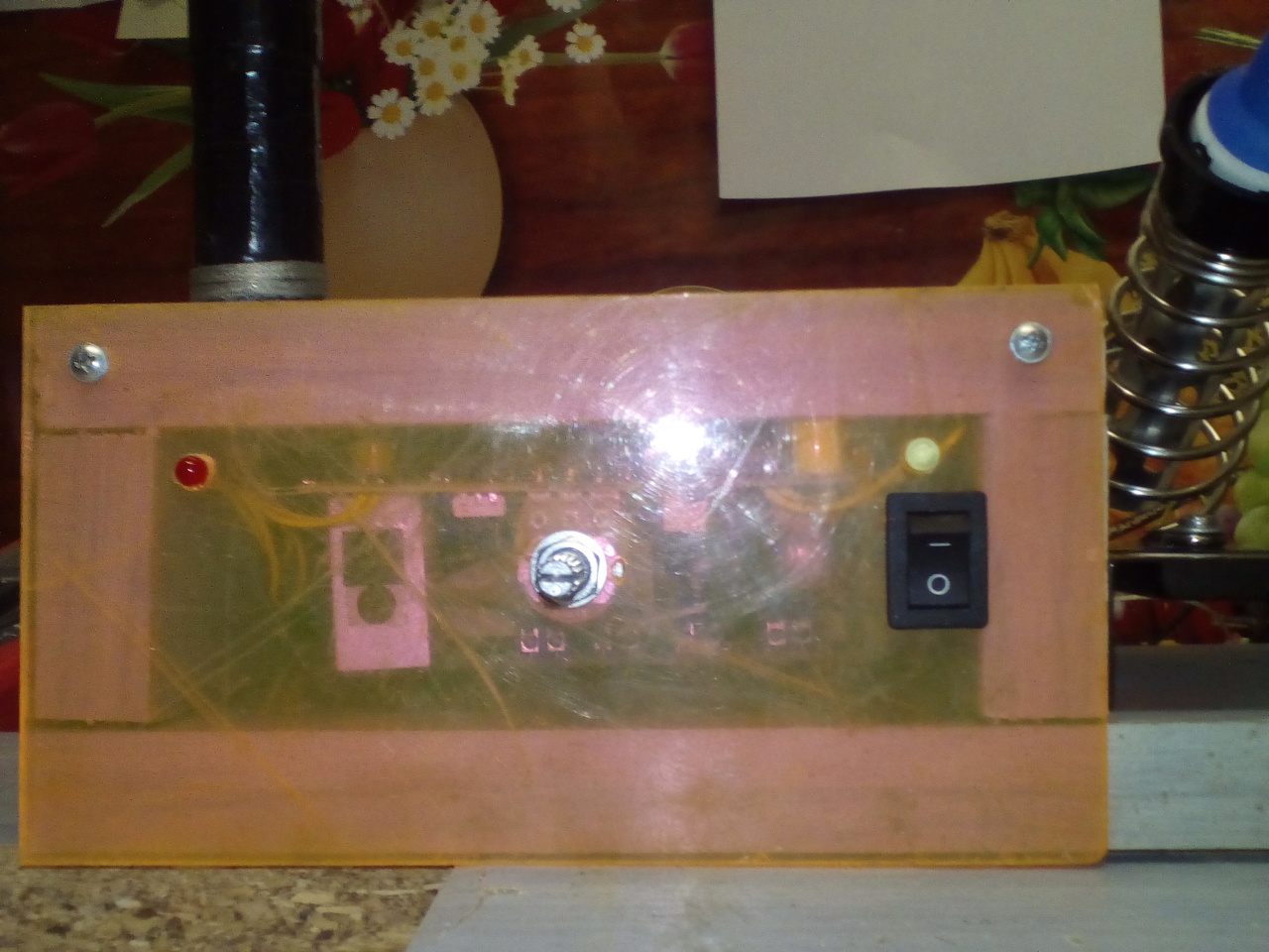

Én is kicsit dicsekednék mint kezdö amatör tanonc..
Kezd kiforni a forrasztó állomásom, igaz kicsit asztalos is lettem.
Az a szép karcos plexi kapni fog egy matricát, egyszer.
Köszönöm hogy megoszthattam.
A hozzászólás módosítva: Márc 5, 2017
(#) pjg válasza bicorp hozzászólására (») Márc 5, 2017 /
Az asztalos fával dolgozik. Ez itt faforgács. Amúgy ügyes vagy.
(#) bicorp válasza pjg hozzászólására (») Márc 5, 2017 /
Jogos a felvetés, itt látni ott is kezdő vagyok.
Ezzel még elbántam.
