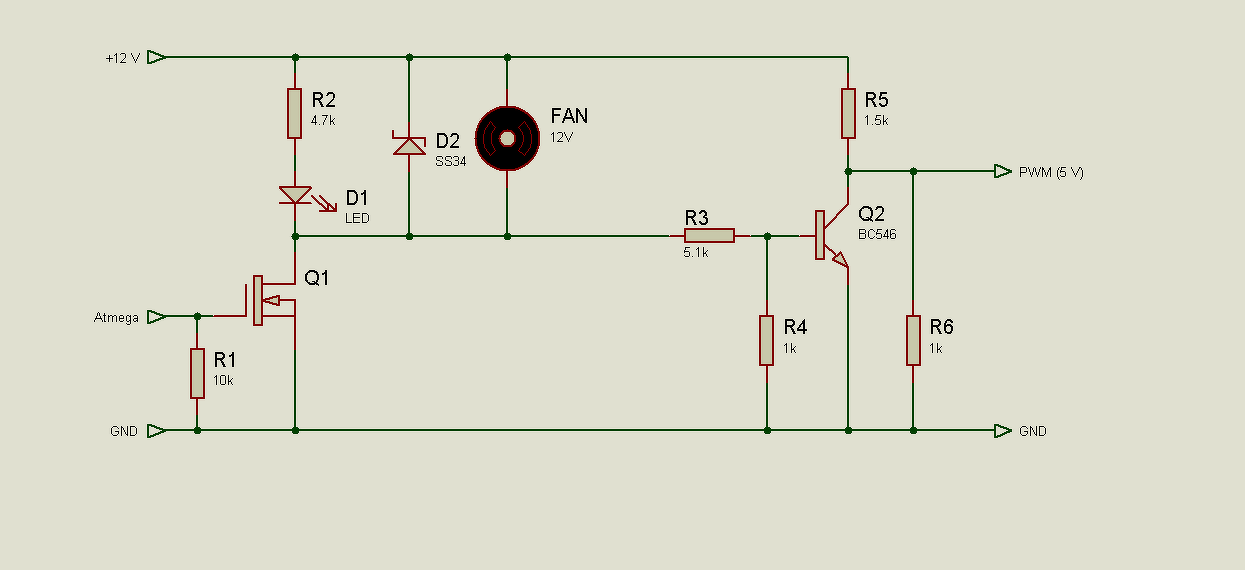

(#) Disrespect hozzászólása Máj 12, 2019 /
Sziasztok! Újabb segítségre lenne szükségem. Van egy lézerem ami kap egy fix 12v-ot illetve 0-5v TTL-vel van vezérelve. A TTL és a 12v negatívja közös. A problémám hogy nekem 12v PWM jelem van ami a negatívon van szaggatva. Ugye hiába rakok rá stab ic-t (1) mert akkor is fix 5v-ot fogok kapni (nem 0-5v-ot), (2) a közös test miatt ráadásul még a lézert se vezérli. Van erre valami ötletetek?

(#) Disrespect válasza Bakman hozzászólására (») Máj 12, 2019 /
Ez a kapcsolása a kimenetnek. Az atmegáról 12v pozitív PWM jön, de nem szeretnék pluszba kábelezni. Csak lehúznám a ventilátort és rádugnám a lézer TTL bemenetét (vagyis azt az áramkört amire a kérdésem irányul és az menne a TTL-re).

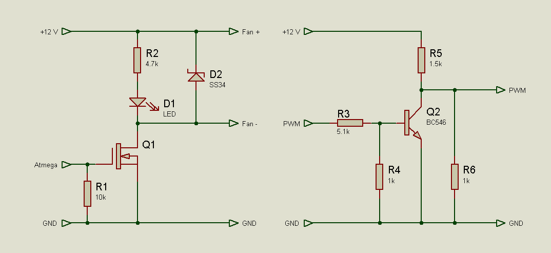

(#) Bakman válasza Disrespect hozzászólására (») Máj 12, 2019 / 1
Pár alkatrésszel megoldható. A jobb oldali részt kell neked megcsinálnod, a bal oldali rész az, amit kézzel megrajzoltál.
Bocsi de már kiégett az agyam a sok keresgélésbe és lehet félreérthető vagyok. Az alap probléma hogy a ventilátor vezérlése 12v pwm-mel van megoldva ráadásul negatív ágon (ez lenne a lézer vezérlő jele). Ez azért probléma mert a lézer meghajtón a vezérlés és a betáp negatívja közös. Így hiába vezérlem negatív ágon ha a táp felöl megkapja fixen a negatívot. A második probléma hogy ez a vezérlő jel 12v pwm és nekem 0-5v ttl kell.
Erre ad megoldást az a rajz, amit feltöltöttem. A Kimenet 0 - 5 V-os PWM, a negatívhoz viszonyítva. A "Fan -" és PWM bemenetet (R3 bal oldala) össze kell kötni hasonlóan a GND és + 12 V pontokhoz.
