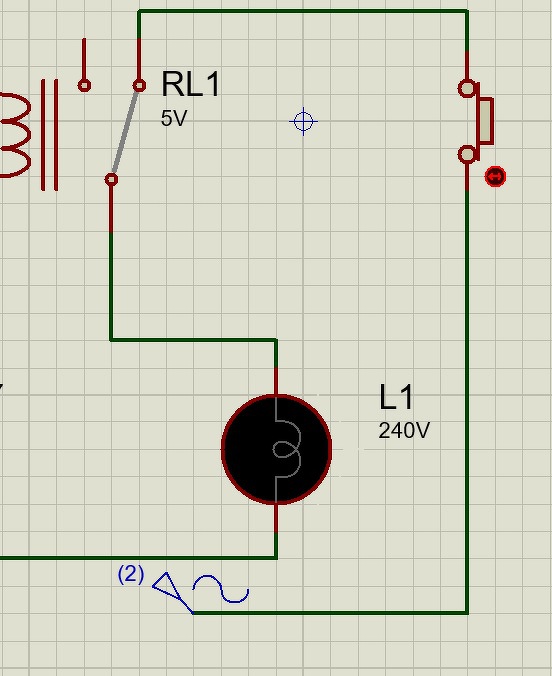

Mellékeltem egy áramkört. Szeretnék egy olyat csinálni , hogy:
Azzal a kapcsolóval fel és le tudjam kapcsolni a lámpát , de a relével is ugyanezt szeretném , függetlenül a kapcsoló állapotától.
Van erre valami megoldás, amihez nem kell másmilyen relé, vagy kettő?
Alternatív kapcsoló nem jó, mivel ahhoz cserélni kellene a kapcsolót.
Mindenképp maradnia kell ennek a kapcsolónak.

(#) lastewer válasza Tasznka hozzászólására (») Máj 9, 2019 /
Igen , pont ez a bajom Szeretném felülbírálni.
(#) nedudgi válasza lastewer hozzászólására (») Máj 9, 2019 /
Sima kapcsoló helyett egy alternatív (váltó) kapcsoló kellene.

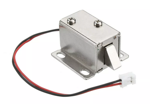

Sziasztok! Vettem egy nagyon okos kínai (mi nem az manapság) elektromos zárat (lásd képen), csak kicsit gyenge szegény. Hivatalosan: 12V DC 0.43A. Rendeltem erősebbet is, csak az nem volt raktáron, így maradt a gyengus. A kérdésem az lenne, hogy lehet-e (érdemes-e) egy tekercset készíteni hozzá és akkor erősebb lenne-e? A lényege, hogy van egy ajtó, amit "feszít" egy rugó folyamatosan. Amikor a zár behúz, akkor kinyitja (kilöki) az ajtót, így elég 1-1,5 másodpercre nyitnom az áramkört. Ha nem érdemes bíbelődni vele, akkor hol tudnék itthon (lehetőleg Pesten) venni ebből erősebbet? Fontos, hogy a nyelve így legyen levágva, mint a képen, hogy simán be lehessen nyomni. Olyasmi megoldásban gondolkozom, mint a csomagpontok, ahol kódra kinyílik a zár, utána pedig simán becsukom az ajtót és úgy marad... vagy ott ezt másképp oldják meg?
A válaszokat előre is nagyon szépen köszönöm.
