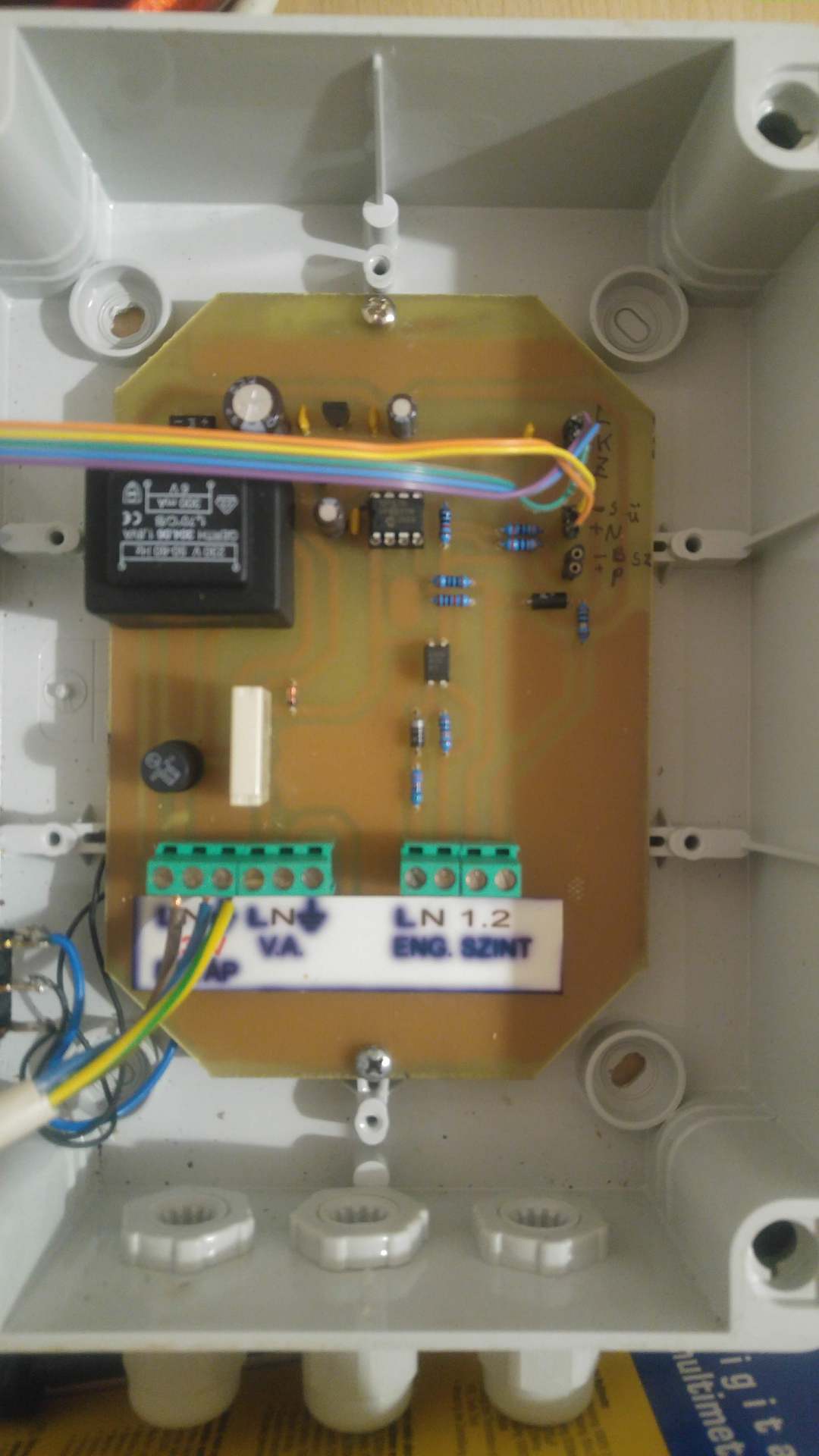

(#) bsotet hozzászólása Aug 11, 2019 /

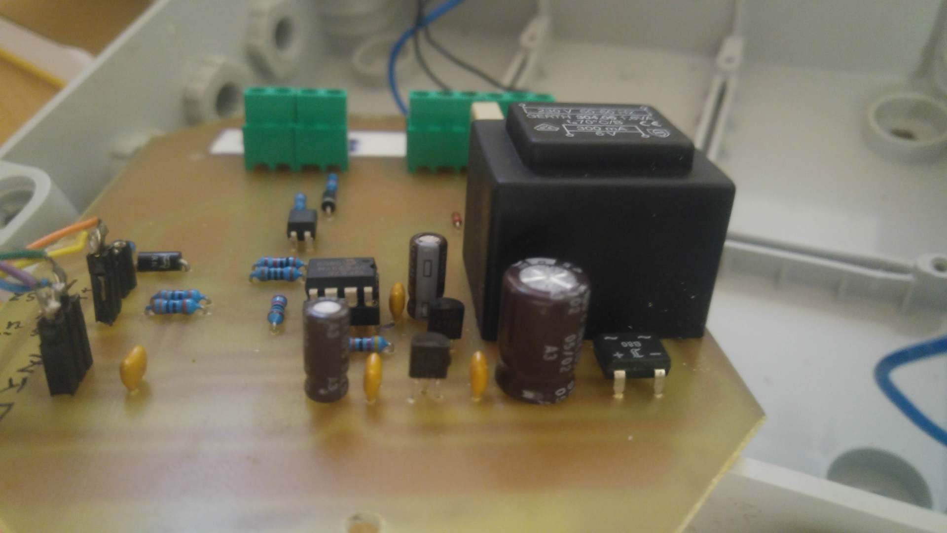

segítséget szeretnék kérni!
Kaptam egy vegyszer adagolót, de nem tudom működésre bírni.
Bekötöttem a 230V-ot, a fő kapcsoló műlödik, de a motor nem indul el.

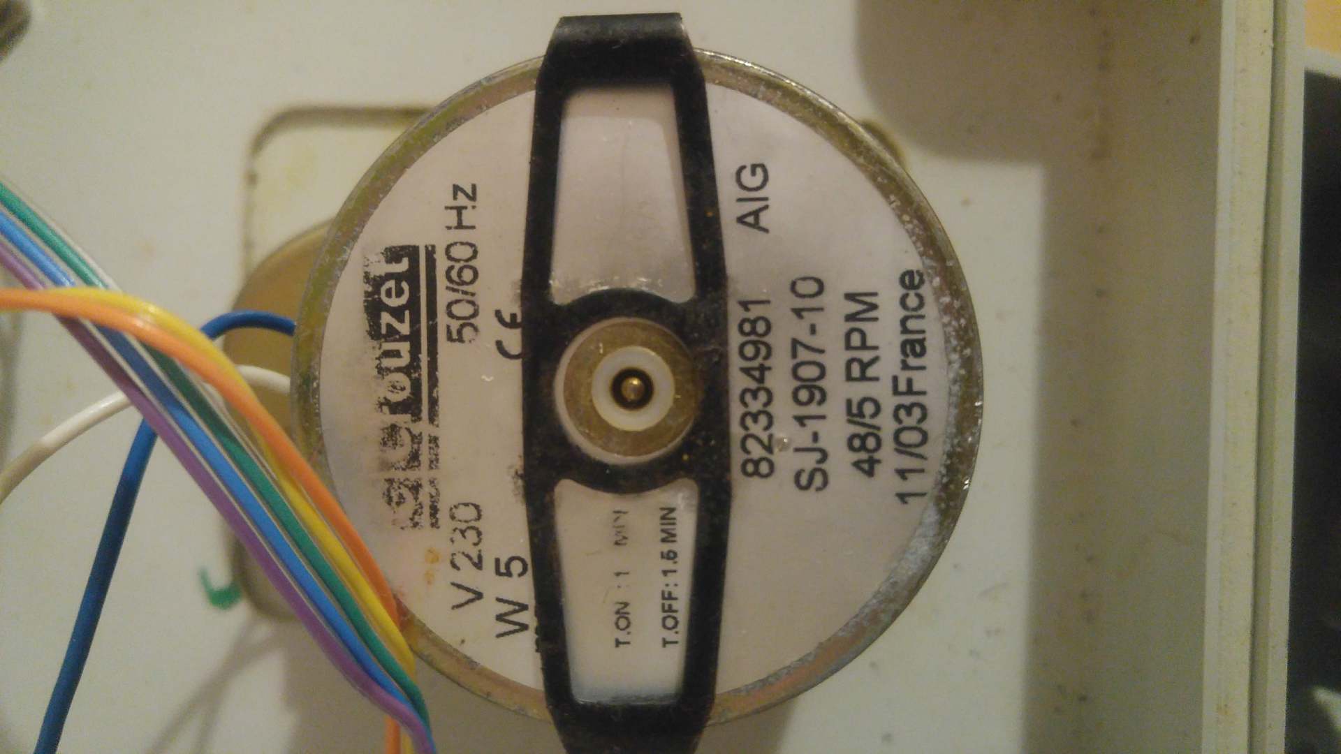

Az L-K-Z kábelek egy állítható ellenálláshoz mennek (0-100%), az S-N egy led-hez.
Elvileg - szerintem - a motor a beállított %-nak megfelelően lassabban vagy gyorsabban forog, így adagolja a vegyszert. A probléma az, hogy a LED nem világít, a kimeneteken nincs feszültség. A motornak egy kék és egy fehér kábele van, láthatóan a zöld kapcsok valamelyikére volt bekötve.
Előre is köszönöm aki tud segíteni.

Vedd ki a panelt és úgy is fényképezd le. Az egy 555-ös ic ?

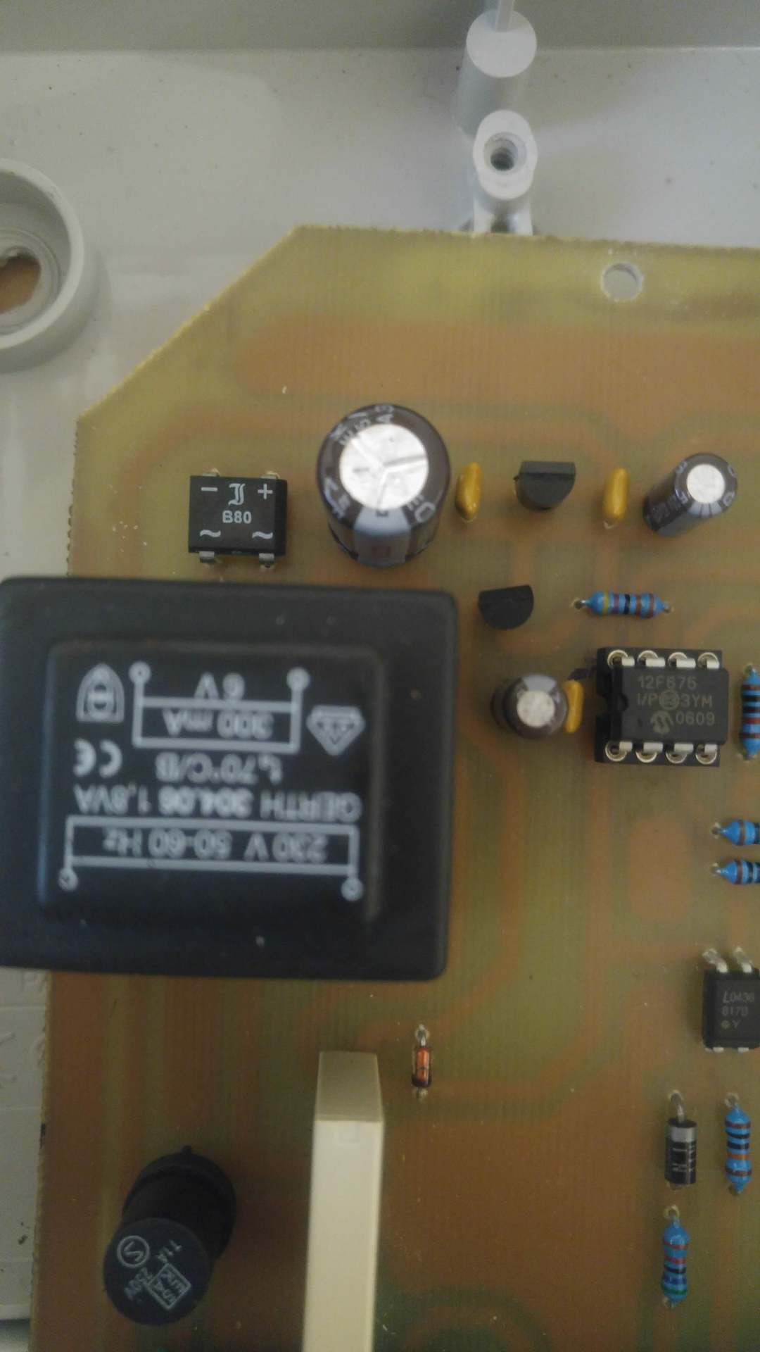

Igyekeztem mindent lefényképezni, remélem nem maradt ki semmi.
Remélem a képekből választ kapsz a kérdésedre

Bocsánat. A forrasztási oldalra gondoltam.

Az 1.2. pont szerintem a vegyszer szintjét figyeli. Azt zárd rövidre. A mellette lévő L N 230V-ot feltételez de látni kellene a forrasztási oldalt, és tudni kellene az optocsati előtti 2 ellenállás értékét, ami a dióda körül van.

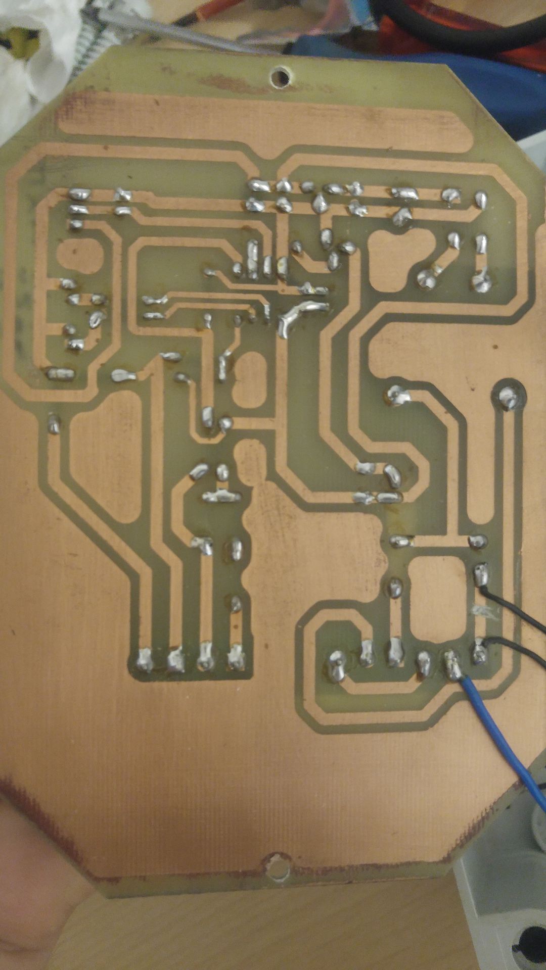

Mellékelem a forrasztási oldalt, a kábelek a főkapcsolótól jönnek.
Az ellenállás értékét nem tudom, színkódból esetleg kiderül ha rákeresek?
Illetve az 1.2. pontokra érintve a fázisceruzát világít (rövidre zárás nélkül is).

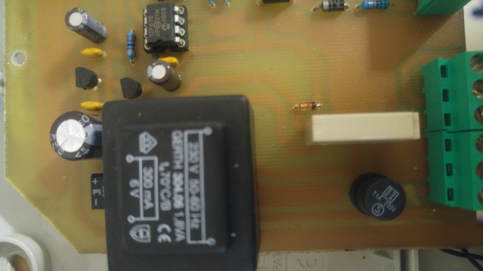

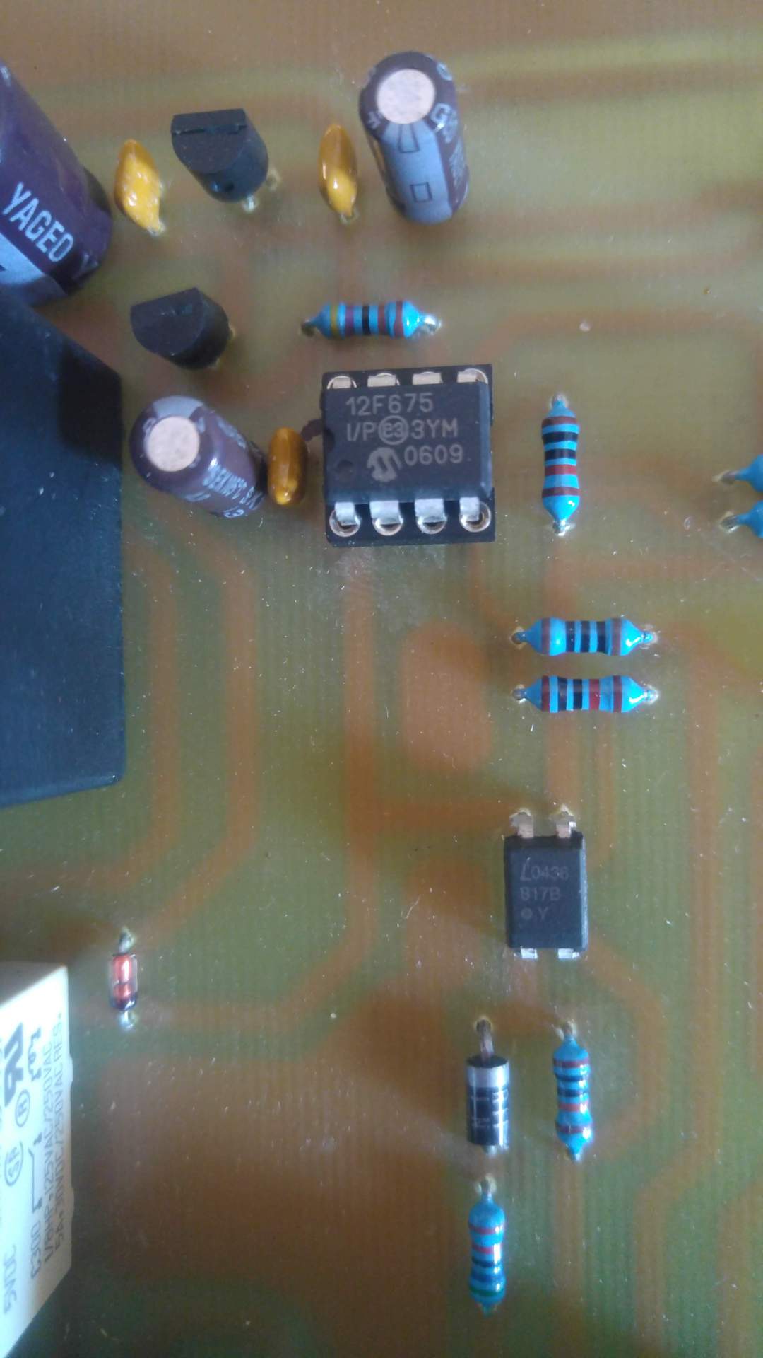

(#) kendre256 válasza bsotet hozzászólására (») Aug 11, 2019 /
Szerintem ez úgy működik, hogy a betápra kötött 230V-ból a transzformátor kis feszültséget állít elő. Azt egyenirányítva, majd stabilizálva (nem láttam a képen stabilizátort, de valamelyik 3 lábú lesz az..) táplálja a 12F675-ös mikrovezérlőt. A mikrovezérlő a Takamisawa relét indítja, a relé pedig 230V-ot ad a VA (szerintem vegyszer adagoló) kimenetre. Ide kell szerintem kötni a motort. A motort ez a kapcsolás csak ki-be tudja kapcsolni, nem tudja lassabban, vagy gyorsabban működtetni. A potméterrel valószínűleg azt lehet változtatni, hogy mennyi ideig menjen a motor (pl. egy órában hány percet). Az ENG (szerintem engedélyező) bemenetre az L N jelzés alapján 230V-ot kell kapcsolni, akkor tud működni. A LED jelezheti a táp meglétét is, de jelezheti azt is, ha éppen megy a motor. A SZINT 1.2 kapcsokat rövidre zárnám én is.
Első körben megnézném, hogy a trafó szekunder oldalán van-e feszültség, aztán a mikrovezérlő táp lábain (1 és 8) van-e stabil 5V. Ha ezek vannak, akkor nyomoznék tovább, hogy a relé kap-e vezérlést és kapcsol-e.

Rákötöttem 230V-ot a betápra és az ENG-re is, és rövidre zártam az 1.2-t.
A LED nem világít, a V.A. kimeneten nem jelenik meg feszültség.
Nézem a többit is.....

A trafó kimenetén 10,5 V van, a mikrovezérlő két átellenes lábán 2,6V-ot mérek.

A mikrovezérlő 1 és 8 lába között mérj elöször, 5 Volt kell legyen ott.
Ok, ki-googliztam melyik az 1-8 láb és ott megvan az 5V egyenfesz. (5.01-5.02)

Az jó. Következő lépés: a relét vezérlő lábon jön-e ki valami jel feltekert potinál.
(kendre256 által leírtak szerint)
Illetve külön a motort le kellene ellenőrizni közvetlen 230 Volttal.

Zárd rövidre az optocsati vevő oldalát akkor nem kell oda 230V ! Látok ott színes vezetékeket, azok nem cserélődhettek el ? Azok végén potik vannak ?

Meg kell nézni, de valószínűleg nem a mikrovezérlő kapcsolja közvetlenül a relét. Ha van egy relét kapcsoló tranzisztor, akkor annak a kollektor-emitterét rövidre zárva kapcsolnia kell a relének. Ha esetleg a mikrovezérlő kapcsol közvetlenül, akkor bonyolultabb a dolog.
Mire van használva ez a vegyszeradagoló? Azért érdekes ez, mert ettől függően különféleképpen kell működnie. (Az előbb beszéltem egy vízműves ismerőssel, ahol klór adagolókat használnak, de még azokból is van több féle, a feladatnak megfelelően.)
Valakitől meg kellene tudni, hogy kb. milyen sűrűn, vagy milyen feltételek esetén kellene kapcsolnia annak a relének (esélytelen, hogy a mikrovezérlő programjából ezt ki lehetne deríteni, biztosan zárolva van). Ha ez mondjuk egy klór adagoló, simán lehet, hogy nagyon ritkán kapcsol be, vagy csak az engedélyező jel után (vagy csak bizonyos számú engedélyező jel után..).
(#) proli007 válasza kendre256 hozzászólására (») Aug 11, 2019 /
Hello! Szemmel látható, hogy a két TO92-es tokból a "felső" a stabi, mert jobbra-balra ott a két kb. 100nF-os kondi. Alatta pedig a reléhajtó tranyó, mert bázisa egy ellenállással a a PIC-re megy, kollektora pedig a relé "védődiódájára".

A mikrovezérlő 1-7 lábán a poti tekerésétől függően 0-5 V fesz. van.
Hogyan mérjem meg, hogy jó a relé?
A motor 230V-ra kötve elindul.
(#) proli007 válasza bsotet hozzászólására (») Aug 11, 2019 /

Szóval ha rövidre zárom, akkor kapcsol a relé és indul a motor.

A tranzisztor bázisa a mikrovezérlő 6-os lábán van, azon a lábon viszont nem jelentkezik feszültség, bárhova tekerem a potit.

Még annyi, ha az 1.2-t rövidre zárom, akkor 5V-ot lehet mérni a -B +P pontok közt. Ez nem tudom mi lehet, amikor kaptam nem volt rádugva semmi.
Funkcióját tekintve arról van szó, hogy a medence vizének PH-ját kell változtatni, ezért savat adagol. A potival szerintem is a működési idejét lehet változtatni.
Esetleg nem lehet, hogy a PIC-ből mégis kiolvasható a program? Ahogy látom ez nem egy széria termék...
Nem nagyon maradt más bemenet, amivel próbálkozhatnék: az eng-et az optocsati rövidre zárásával ill. 230V-al is próbáltam, az 1.2 rövidre van zárva.
(#) kendre256 válasza bsotet hozzászólására (») Aug 12, 2019 /
Elértünk arra a pontra, ahol kellene tudni, hogy mit is kellene csinálni pontosan a szerkezetnek. A mikrovezérlőnek van három bemenő jele (az ENG optocsatolón keresztül, a SZINT, és a potenciométer). Az ENG bemenetre adott 230V hatására a mikrovezérlő 5-ös lábán az eredetileg 0V-nak 5V körülire kellene változni. A SZINT áramkörét nem tudtam lekövetni a képek alapján, azt kellene még kitalálni, hogyan működik. A potenciométert ellenőrizted, még a mikrovezérlő működését kellene tudni. A programja titkosítható, a fejlesztők a saját érdekükben le is szokták védeni a programot. Elég kicsi az esély, hogy kiolvasható.

Egy led van, a színes vezetékek közül a sárga-narancs.
(#) proli007 válasza bsotet hozzászólására (») Aug 12, 2019 /
- Akkor pedig a proci csinál valamit, mert az 1.2. pont jele a procira megy, a +P pedig a procitól jön. Tehát reagál.
- Fogalmam sincs mit csinál a program, de gyanítható, hogy néhány bementi feltétel van, és ha ez teljesül, akkor a poti állásától függően néha bekapcsolja egy időre az adagolót. Nyilván ez elég ritkán fordul elő, és lehet sokat kell várni hogy működjön.
Az ENG bemenet valószínűsíthető, hogy azt figyeli, hogy a keringtető szivattyú működik-e, a szint meg hogy a vegyszer szintje megfelelő-e. És ha ez oké, mehet az adagolás.
Én adnák 230V feszültséget az ENG pontra, 1.2.-ot rövidre zárva és a potit középre állatva várnám a sült galambot. Mert vajon hányszor kell adagolni egy nap?
- A -S (sárga) +N (narancs) Ü (üzemel) jelzés lehet, és egy Led van a sárga-narancs végén.
- A -B (barna) +P (piros) SZ (szint jelzés lehet), és szintén egy Led-nek kellene rajta lenni.
Persze ezek csak tippek..
Meg lehet próbálni a PIC kiolvasását, de ha ezt "üzleti szempontból tákolta valaki", akkor le is van védve a Flash. És nem fogod kiolvasni.
