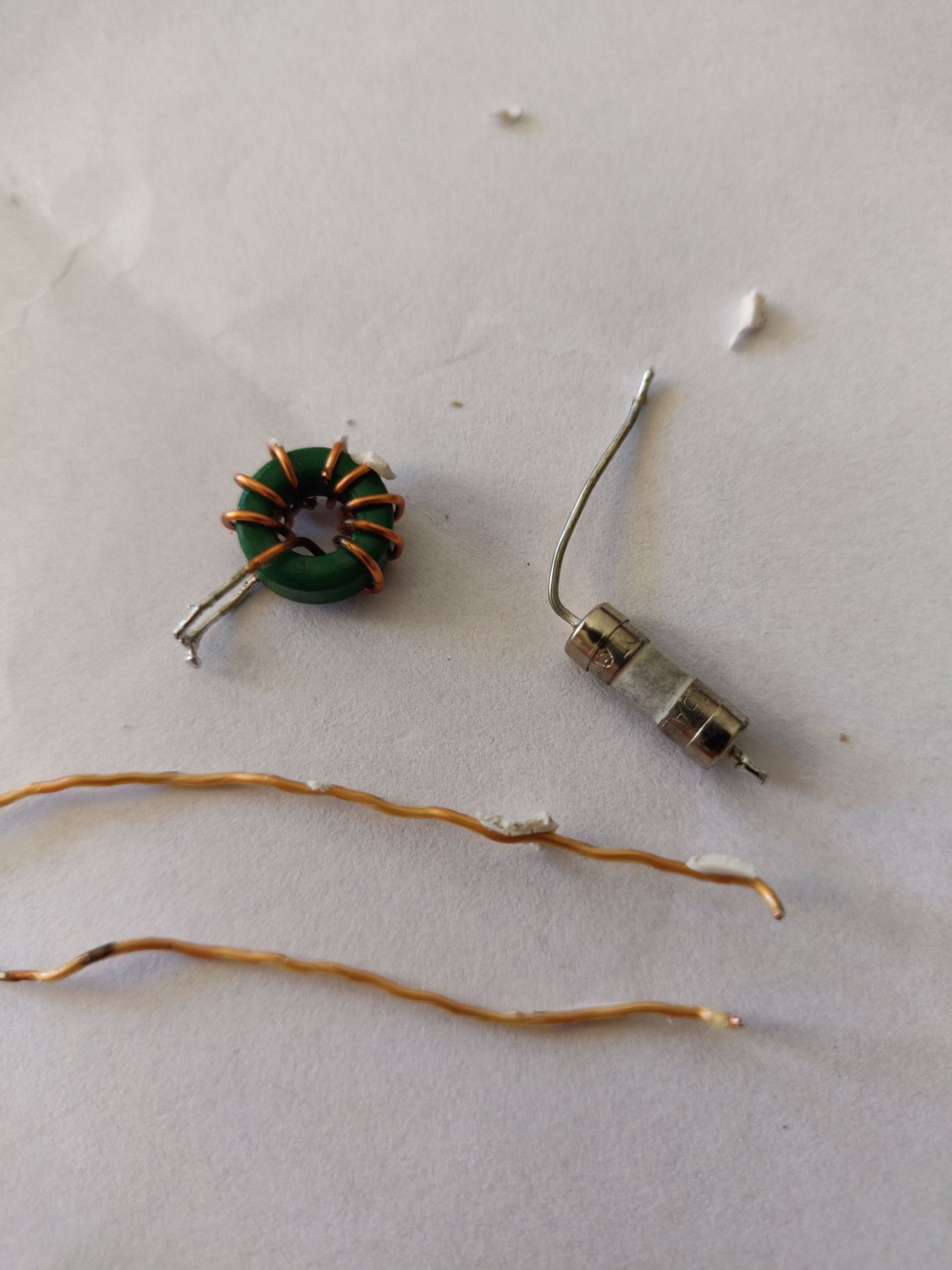

Köszönöm mindkettőtöknek. Kivettem a biztosítékot és rámértem, ellenállásnál végtelent mutat, valószínüleg az is kiment. A tekercs egyik menetét letekertem, 8 menet volt rajta, teketés közben el is törött a fekete résznél a huzal, valamit a másik meg már alapvetően szakadt is, megpróbáltam lefényképzni.
Mit próbáljak meg megnézni következőnek?

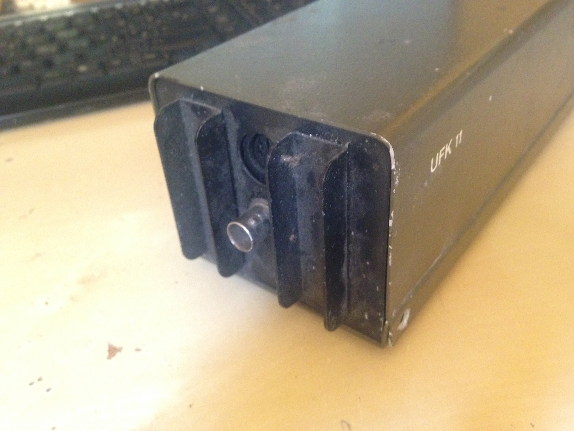

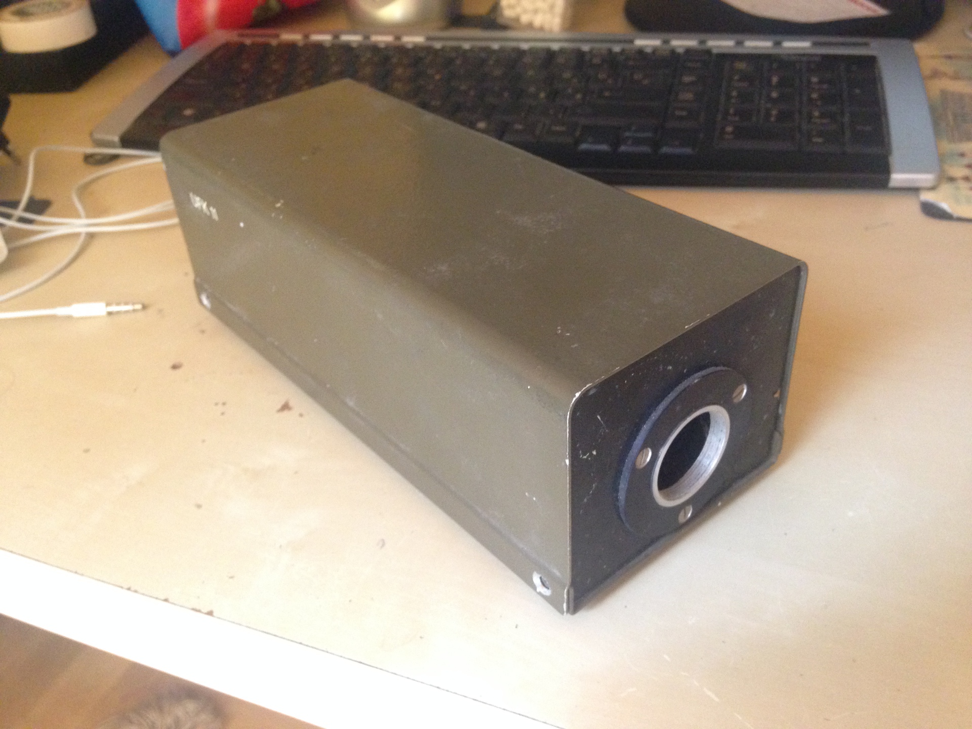

Van egy ilyen kamerám, sikerült bele életet leheni, de képet nem. A megfelelő helyre áramot adva neki sípol mint egy régi CRT TV, szkóppal látom a jelet a kimeneten, tv-re (bnc-rca átalakítóval) kötve viszont csak káosz van, de kép nincs. Ha viszont valamit a kamera elé tartok, akkor változik a káosz. Tehát ad jelet, de szerintem a tv nem tudja fogadni.
Meg tudom ezt valahogy oldalni, hogy rendesen lássam a kamera képét?

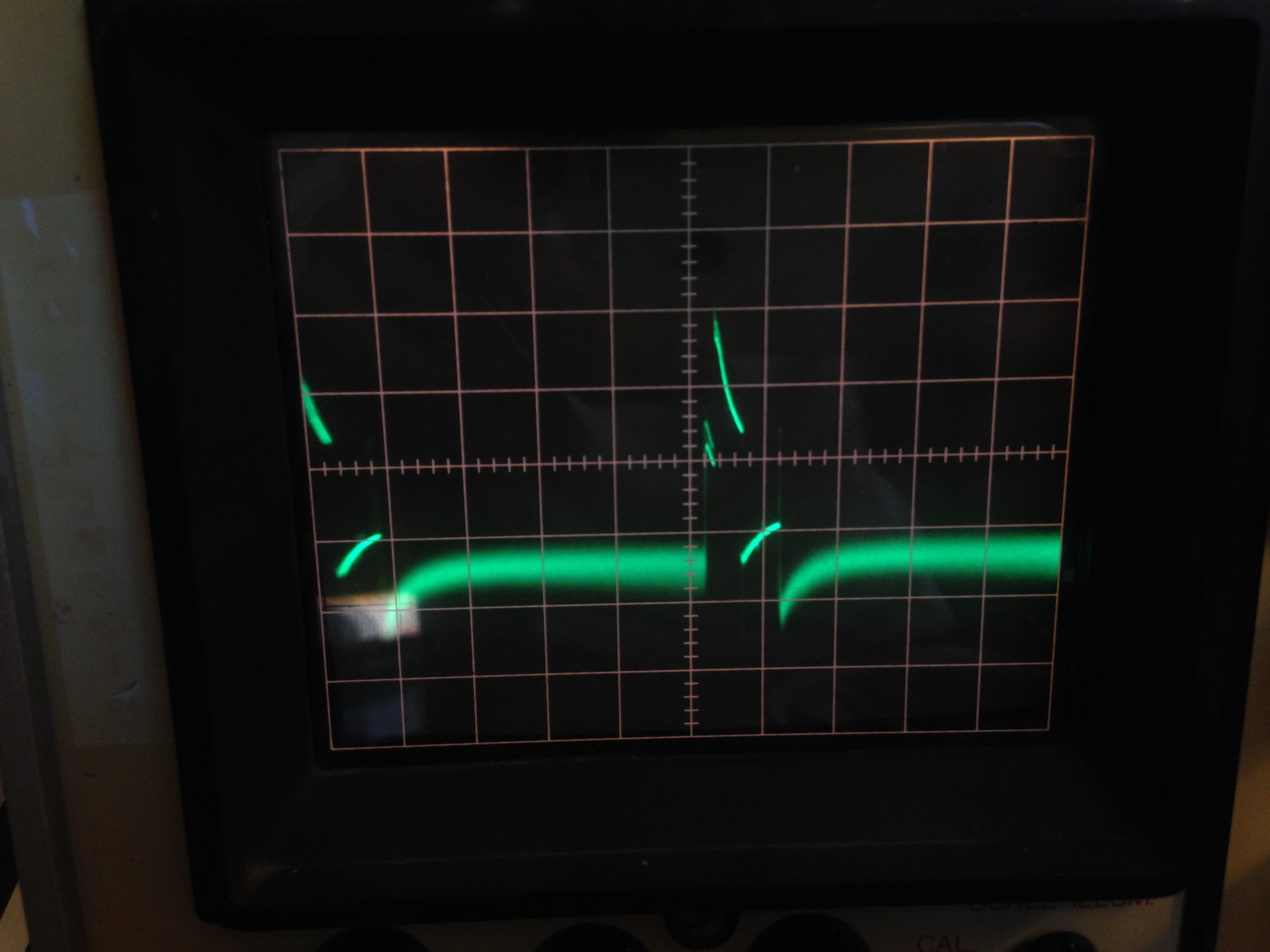

(#) kadarist válasza gernerakos hozzászólására (») Aug 19, 2019 /
Mutasd meg azt az oszcilloszkóp-képet, hátha látunk valami okot.
(#) kendre256 válasza gernerakos hozzászólására (») Aug 19, 2019 /
Jól látom, hogy optika nincs rajta? Anélkül nem lesz kép, csak valami foltok.
(#) gernerakos hozzászólása Aug 19, 2019 /
Itt a szkóp képe, és a tv-n látott kép is, már amennyire sikerült lefotózni.
A szkóp beállításai: 20uS / div és 0.5V/div, DC csatolás.
(#) (Felhasználó 1947) válasza gernerakos hozzászólására (») Aug 19, 2019 /
Jól mondták előttem, erre a cuccra kell még egy optika.
Anélkül nem fog működni/képet adni.
Ez a DC-csatolás mennyire DC? Olyan, mintha egy kis értékű kapacitás lenne sorba kapcsolva a szkóp és a kamera kimenet között. Használsz mérőfejet? Annak a kompenzációja jó? A tévé képen az látszik, hogy sem a sor, sem a képszinkron nincs meg. A tévé beállítószerveivel sem lehet stabilizálni a képet?
(#) gernerakos válasza kadarist hozzászólására (») Aug 19, 2019 /
A szkóp 20pf bemeneti kapacitása van csak, egyébként egy BNC-BNC kábellel kötöttem össze, nem mérőfejjel. Próbáljam meg azzal?
A tévén csak egy V-HOLD van, azzal ennyit sikerült kihozni a dologból.
Az a 20pF párhuzamosan van, nem sorosan. Nézd meg másik tévével is, amelyiken van H-hold és V-hold állítási lehetőség. Ezen kívül a kimeneti jelszinttel is lehet gond. A tévék videobemenete 1V cs-cs/75 ohm jelszintre kalibrált, nem jó, ha sokkal kisebb vagy nagyobb.

(#) pipi válasza chege hozzászólására (») Aug 19, 2019 /
Ettől kezdve szerintem elég gáz, nagy zárlat van...
A tekercselési irányt feljegyezted ugye letekerés előtt, ha újratekered, lényeges a két tekercs egymáshoz való viszonya (de működik a cucc tekercs helyének átkötésével, csak hálózati zajt fog termelni. Ha már működik a cucc, akkor érdemes a tekerccsel foglalkozni. Esetleg Kispesten tudok neked túrni valami hasonlót.
A kék vdr jó? Nincs valahol megrepedve, zárlatos? Nem ez fújt ki túlfesz miatt?
A graetz, vagy 4 dióda, fet, fet alsó ellenállása...
Próbálj a chip-hez adatlapot keresni, milyen kapcsi ajánlás van benne..
(#) chege válasza pipi hozzászólására (») Aug 19, 2019 /
Köszönöm szépen! Holnap megpróbálok még ránézni, de a kék cucc sértetlennek tűnik.
Egyelőre csak itt a terkecs és a kondi közt látok feketeséget egyedül.
Néhány képem van, letkerés előtt és közben ről, abból szerintem reproduálható az irány, viszont ahogy nézem a 2 szál nem egyforma vastag (illetve a színük is enyhén eltér) ez fontos?
A két tekercsnek azonos (vastagságú) menetszámúnak, értékűnek kell lennie, csak úgy működik a zavarszűrés...
